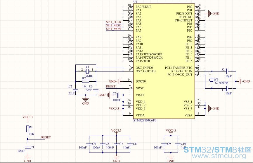

z秦时无月 回答时间:2016-3-8 17:35:50
这是今天画的,认真的读了 一下 STM32F10XXXhardware development,
参考了部分网上的电路,
请大神看看是否 是最基本的最小系统。
P.S.  1. 尺寸原因,没有打算用 JLINK 下载程序,所以没画
        2. BOOT 直接这样设置为 进入 Main Flash memory 可以么?
STM32F103C6最小系统1
STM32F103C6最小系统1
zcl201207 回答时间:2016-3-8 22:37:47
可以。你考虑怎么烧录程序呢?
safferia 回答时间:2016-3-9 08:43:27
可以考虑串口ISP下载程序,占用的端口少,地方也小。

zhao.zhao 回答时间:2017-6-8 12:33:32
问题
1、没有供电及稳压电路;
2、没有下载仿真端口;
3、既然是最小系统,你也得用呀,但是IO端口没有被引出,怎么玩呀?
4、PB1也可以不接地;
