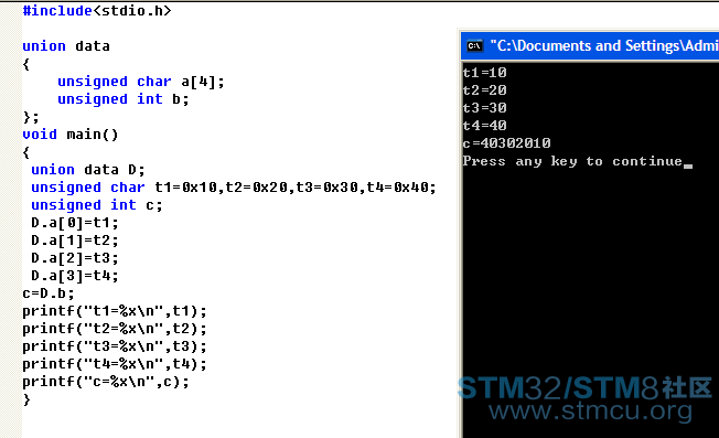

zhuoyemp4 回答时间:2016-3-22 13:04:24
楼主为什么不用联合体呢???

hwadong 回答时间:2016-3-28 18:54:39
联合体啊
