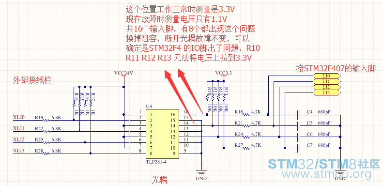

板子在客户那边工作了一段时间后发现STM32F407 的输入口出现了不工作的情况,共使用了16个IO口,发现8个出现故障,断电正常IO口测量对地电阻很大 , 故障的IO口测量对地电阻有的只有1K有的只有几百欧,去掉周围电阻电容,故障不变,可以肯定是STM32F407 的IO输入出了问题,不知道什么原因怀疑是STM32F4 的IO脚坏掉了,可是将IO脚配置成输出后,控制高低电压又似乎是可以控制的,非常疑惑,不知道有朋友知道原因吗?
板子其他功能都是正常,晶振正常的,液晶按键都是正常工作的,程序也没跑飞,只有STM32F4 的几个输入引脚电压不正确,量的只有1.1V,正常时应该上拉到3.3V 所以板子输入信号总是错误的
板子以前以前都是正常工作的,现在几个IO输入脚忽然不工作
难道是STM32的IO脚烧坏了?

板子一直在用的,忽然就这样了,刚用万用表测量了IO对地的电阻值,发现故障的IO变成 400欧姆左右,
好的IO脚对地电阻很大,所以,应该是 IO脚损坏了,只是不知道损坏的原因
外部24V都是经过光耦隔离的,核心电路都是3.3V
板子焊接后软件硬件通电测试过,在客户那边用了个把星期这样,应该不是焊接损坏,怀疑是静电什么的
难道STM32 的输入口这么脆弱吗?
接口电路图
接口电路图

power568 回答时间:2016-4-1 16:03:33
有没有可能是其他的干扰引入,导致了损坏,可以根据现场现象分析一下,或者外部在做一下额外的滤波...
wanta_nie 回答时间:2016-4-1 20:34:03
power568 发表于 2016-4-1 16:03
有没有可能是其他的干扰引入,导致了损坏,可以根据现场现象分析一下,或者外部在做一下额外的滤波... ...
用光耦做了隔离,就算有干扰也不应该会损坏IO啊,挺奇怪的,STM32 难道 电源浪涌?静电?
