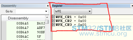

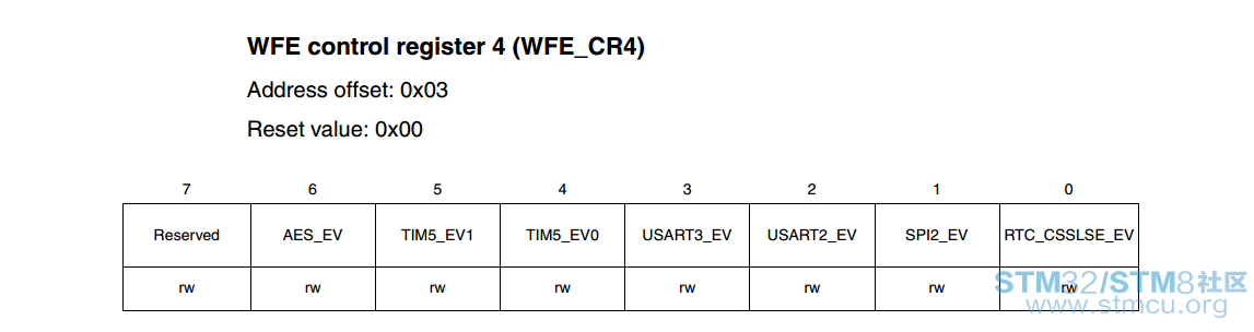

我写一个程序,让单片机进入低功耗运行模式,调用了wfe();函数,进入之前已经设置好RTC唤醒时间,但是就是无法唤醒,使用IAR仿真,观察寄存器的值,然后发现。。发现没有WFE_CR4寄存器,但是,手册上就有的呀,(RTC在WFE_CR4的最低位。)

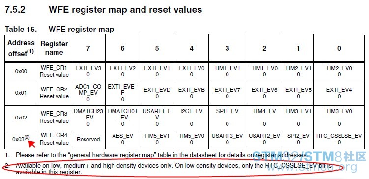

不是所有型号都有WFE_CR4的哦,这个一定要看清楚了!!!
wfe_cr
wfe_cr

好了,我看手册不都仔细
