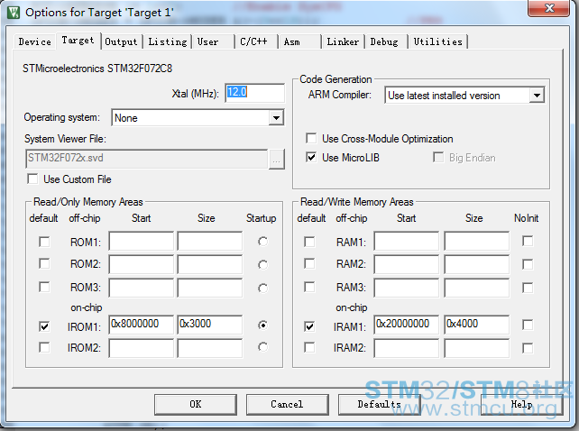

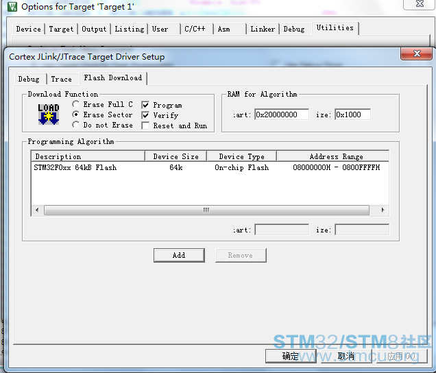

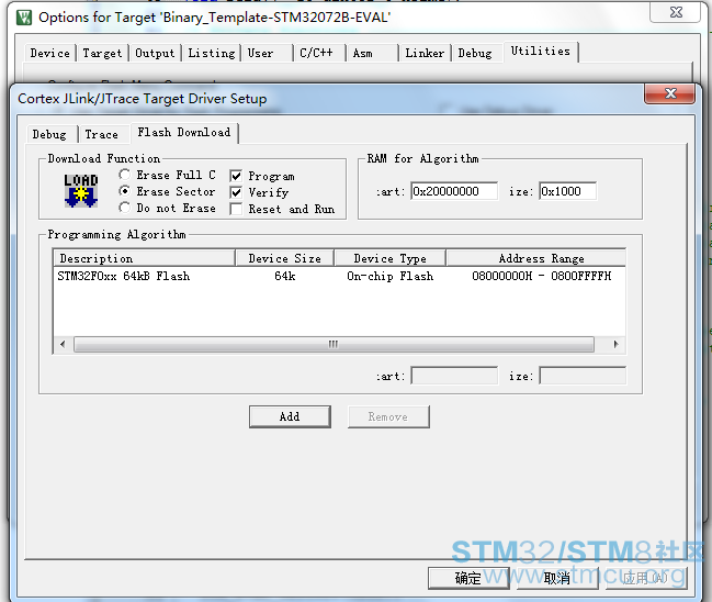

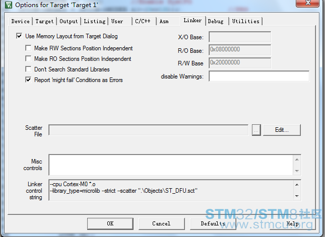

矢量拷贝的都有,因为我跑的是STM32F0x2_USB-FS-Device_Lib V1.0.0里面的DFU里面的demo code,但我现在是keil 5 重新配置了keil.布知道是否配置正确,还是说有什么地方还要配置的. 我的配置是下面图
DFU 代码配置
DFU 代码配置
DFU 代码配置
DFU 代码配置
DFU 代码配置
DFU 代码配置

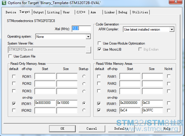

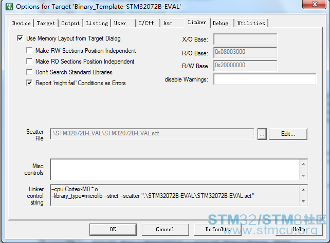

aatt05 回答时间:2016-4-11 12:50:52
我app程序配置.
app配置
app配置
app配置
app配置
app配置
app配置

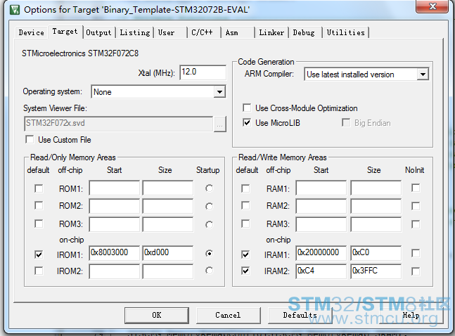

aatt05 回答时间:2016-4-11 12:55:33
app 空间配置那里irom size写0xd000也不行.我先是使用jlink下载DFU的usbd_dfu.uvprojx工程,然后再使用jlink在线调试binary_template.uvprojx.进入debug后,程序都会跑飞. 真不清楚是我配置问题还是我操作流程不对?DFU不是这样使用的? 这个问题困扰我好几天了...
