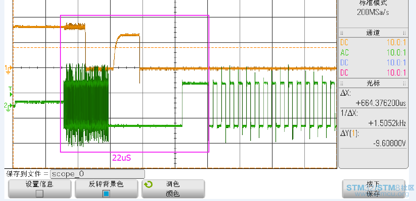

在定时器的输出起始阶段,会产生一段混乱波形(标题中成为不确定状态),这段波形显然不是我们想要,在84MHzCPU主频运行时,这段时间长度为22uS左右。然后才产生设定要求的信号(频率和占空比都符合设定)。
使用示波器的单次触发功能可以清楚看到这段波形。
如何能消除呢?
用示波器捕获波形
用示波器捕获波形

楼主,我自己的没有过这种情况,但是不排除是示波器引入的干扰,另外希望能看看您的代码 再判断是不是设置问题
熊猫火锅 回答时间:2018-3-13 14:40:51
这个不会是把IO设置成输入导致的把。示波器在IO设置输入端口,显示有杂波的。。。
