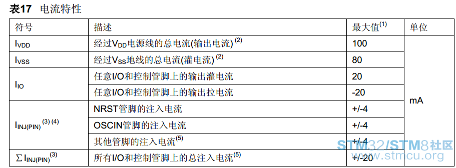

   我想用STM8的I/O直接驱动共阴极数码管,加入串联电阻为200欧姆,3.3V供电,那么每个I/O的输出电流为17ma,那么八位就是136MA了,通过图片可知,VSS最大电流为100MA,VSS灌电流是80MA,I/O最大灌电流为20MA。是不是可以理解为不能直接驱动因为总数的拉电流和灌电流都超了,I/O口的也超了。为什么还有很多产品这样应用喃?

八位就是136MA,是最坏的设想状态,在平均状态下,自然要比它小,加上短时出现极端状态问题不会很严重。

可以的,限流电阻选大一点

可以不同时点亮呀,用定时器刷,闪的频率不低于60HZ就可以了

楼主计算有误哦,怎么会有每脚17mA那么大,其实都不到10mA,全开没有问题的。。。

我试过不加限流电阻也可以的,不知对寿命有无影响。动态扫描显示数码管,不是恒定电流,达不到17mA
