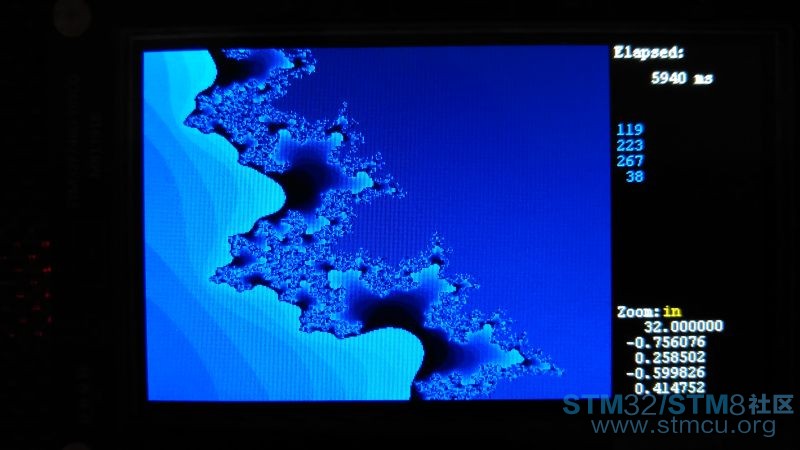

shaoziyang 发布时间:2016-5-6 10:21

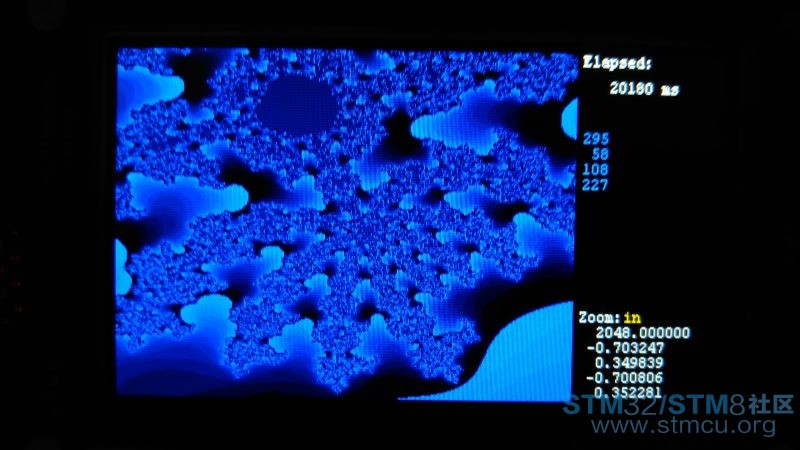

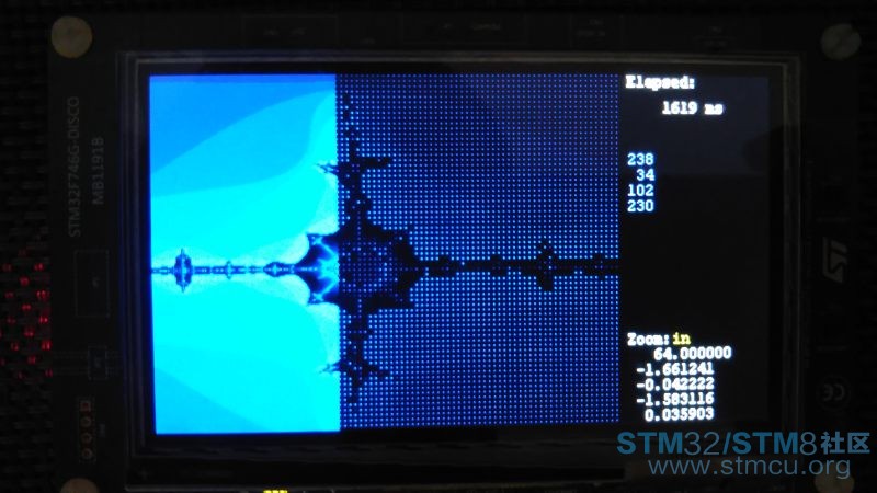

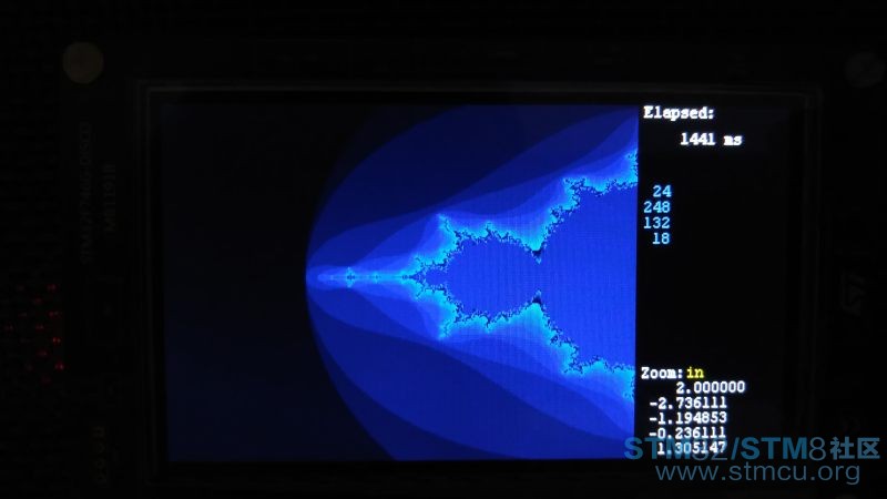

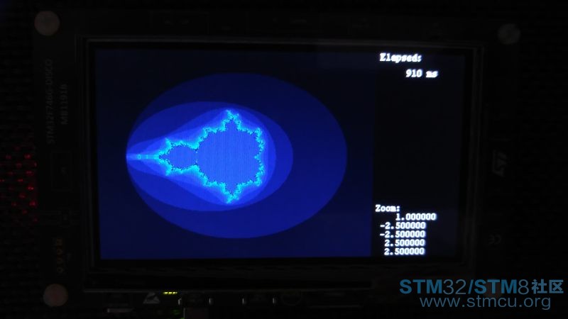

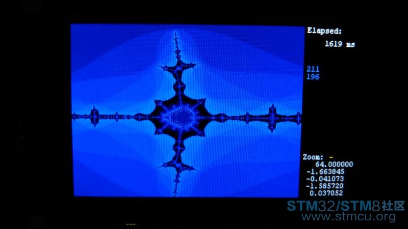

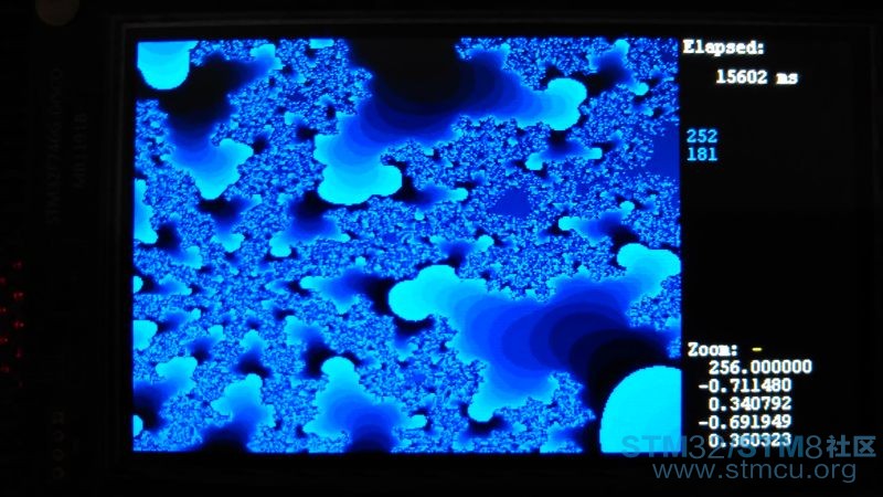

这是昨天程序的升级版,增加了缩放、移动、参数显示等功能。一个手指可以拖到图形,两个手指靠近或分开可以缩放。) T' O2 P3 p: d1 ^
, Z- Z; Z+ h$ `  k9 o
此外使用了Guess算法减少计算次数,加快显示速度。
' c  x# ^" o# r; ?# Q  B. w2 l3 n" b3 v! h8 k' q$ {
目前已知问题,手势识别还不够灵敏,等待进一步改进。
3 T# t/ t9 Z# T( E: W# U* A
1 V1 E+ Q/ T* w 1.jpg 2.jpg 3.jpg 4.jpg 5.jpg 6.jpg 7.jpg

编译后的BIN文件,可以直接下载运行。 DISCO-F746NG_fract.bin.zip (31.95 KB, 下载次数: 6)

yangc9 回答时间:2016-5-9 02:18:03
8 O& i7 U& L' ~' ~# B# o! g& w4 F( L% b" H$ ]7 }
给你提点意见.
; }4 t6 H- X- M, T. n2 H& s# z一.迭代收敛的条件是,|z|<=2.写成<2会错过一些点,比如(-2,0)
. j4 w- B) V; P0 |" H3 m+ J7 C- t二.仅靠4角同色不足以判断此矩形内同色.可能会在一些半岛周围漏掉几个点.
. C" q% w3 f4 @: m; x2 x正确的做法是:
5 X: `1 w' l0 Y" _5 ?( D* S1.每隔4点计算颜色.
) j" t0 x$ i( s' R3 T2.将4角颜色不同的小矩形标记为pend.% w- O2 T( _5 L4 S
3.计算所有pend矩形内的每个点的颜色.
+ C" C, `6 g' F3 Y将此矩形标记为done.* e  f4 D' O! ]5 n2 e  p  _
如此矩形不是纯色,将此矩形的4个邻居标记为pend(已是done的除外)" Y3 P! M0 k5 }. w9 E  Y
4.重复第3步,直到没有pend.4 K. s' u/ w0 h4 M; T% _$ e3 t
三.对于有FPU的单片机可以光明正大的用double,但没有FPU的就惨了,软件浮点算法特慢.
% {, O& H% F, J可以用定点数,小数点的位置有讲究,s5p26比较合适.比float精度稍高,也没有溢出问题.
: X+ a: p+ a; ]! f+ K" e3 `要注意的是判断收敛时要当做u6p26来比较,因为|z|最大能到6,|z|2能到36,超出了s5p26的范围,但不会超出u6p26.  M6 o! e) `' m: r5 Q$ q2 g$ s
shaoziyang 回答时间:2016-5-9 09:57:35
