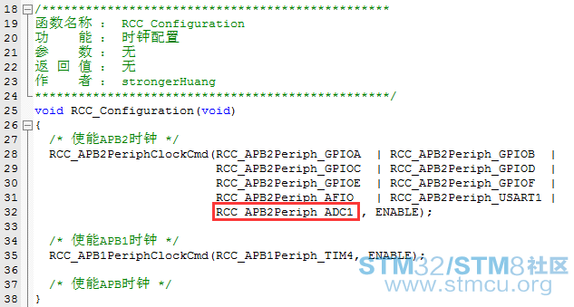

一、RCC时钟配置
该函数位于在bsp.c文件下面;
使能RCC时钟:RCC_APB2Periph_ADC1

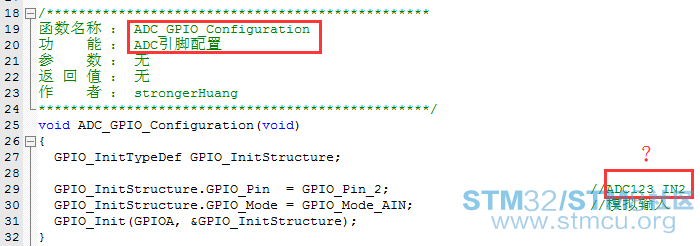

二、引脚配置
该函数位于在adc.c文件下面;
对AD通道2所使用的引脚进行配置。

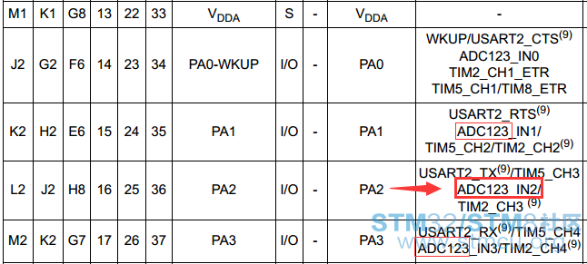

细心的人可能会发现数据手册中PA2引脚的复用功能是“ADC123_IN2”,我们明明使用的ADC1,为什么不是ADC1_IN2或者ADC2_IN2?
大家先想一下为什么是ADC123_IN2,最后我会揭晓答案。

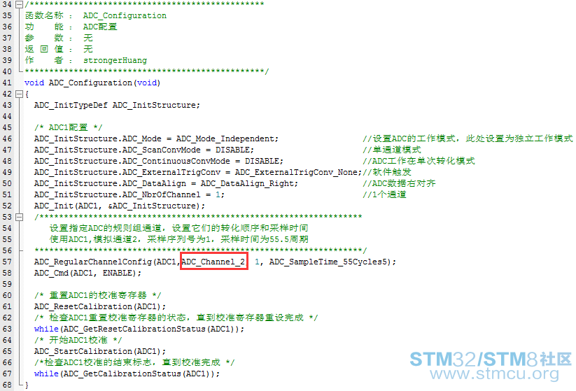

三、ADC配置
该函数位于在adc.c文件下面;
对AD进行配置。
配置的每一条语句都有注释,请看源代码,重点讲一下“ADC_Channel_2”,这里必须和上面引脚配置对应起来,也就是通道的引脚配置一致才行。

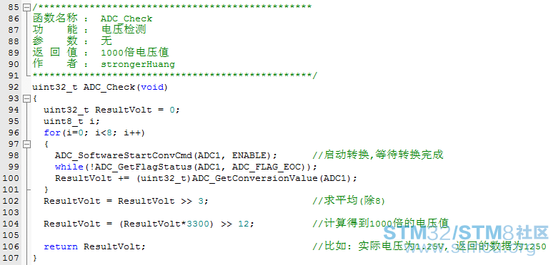

四、电压检测
该函数位于在adc.c文件下面;
调用这个接口就可以采集电压值。
函数使用单通道单次,软件触发采样电压值,这里采样8次(更加自己情况可以选择多次),算平均,最后得出电压值(1000倍值)。

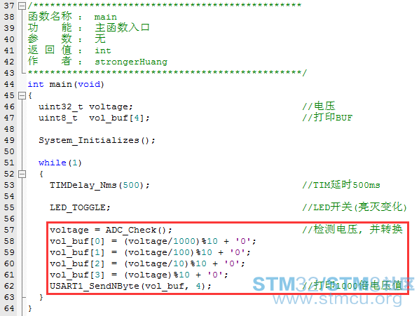

五、主函数应用
该函数位于在main.c文件下面;
主要就是采集电压,通过串口打印出来(1000倍值)。
六、揭晓ADC123_IN2
上面的问题有自己想明白了的吗?
其实很简单的,ADC123_IN2顾名思义,它就是包含了ADC1、ADC2、ADC3的IN2的意思。也就是说,你们使用ADC2的通道2也是这个“ADC123_IN2”通道。
