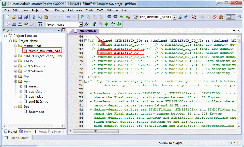

配置ST型号的方法有两种:使用标准库源代码配置和工程配置.
1.源代码配置
打开工程 -> 打开源代码“stm32f10x.h”文件。
使用F103大容量的芯片:取消第68行STM32F10X_MD的注释,这里需要和我们的启动代码匹配startup_stm32f10x_hd.s。
使用标准外设库:取消第105行USE_STDPERIPH_DRIVER的注释,使用标准外设库,我们使用stm32f10x_conf.h文件来配置使用到的外设库。
2.工程配置
打开工程 -> Project -> Options for Target -> C/C++,在该选项预定义里面添加STM32F10X_MD,USE_STDPERIPH_DRIVER这两个宏定义即可。
注意:两种方法用一种即可。效果图如下:

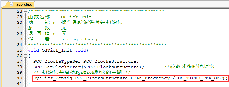

1.初始化滴答
我们使用ST的滴答SysTick来配置作为操作系统的滴答时钟,芯片SysTick是属于内核(Cortex-M3)的一部分,所以,在初始化的时候是调用CM3里面的源代码(SysTick_Config函数)。
这里说明一下,只要使用Cortex-M3内核的芯片都有这个功能,可以说SysTick是专门为系统而设计的。
系统滴答配置如上图,位于app_cfg.c源文件下面。

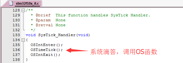

2.滴答中断配置
中断函数需要调用系统相关的函数,也就是系统进行滴答相关的函数,这里是规定这么调用的。
