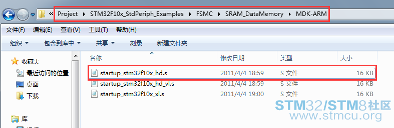

一、配置启动文件
我们使用官方标准库,拷贝标准库FSMC例程里面的“startup_stm32f10x_hd.s”文件(工程使用103ZE,若使用互联型芯片拷贝对应文件),替换掉我们之前工程的启动文件,如下图:

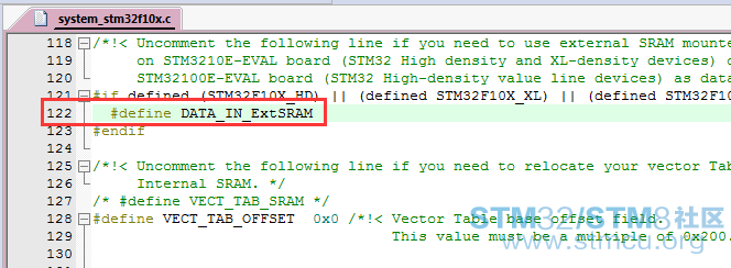

二、配置FSMC
我们使用官方标准库里面“system_stm32f10x.c”文件里面现成的函数接口(使用寄存器配置)来配置FSMC,只需要打开“system_stm32f10x.c”文件里面第122行的宏“DATA_IN_ExtSRAM”,见下图:

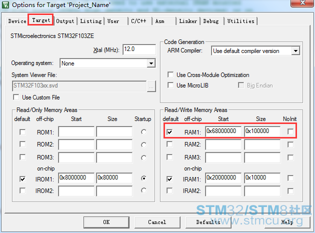

三、分配RAM
RAM地址的分配是由编译器完成的,因此需要对工程进行相应配置,就是使用外部RAM,见下图:

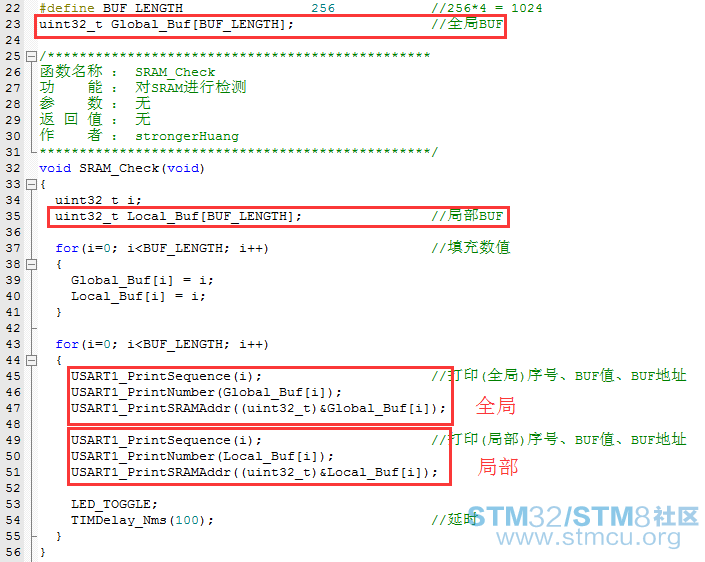

四、测试函数说明
该函数位于main.c文件下面;
这个函数主要就是对上面配置及整改工程的测试。定义一个全局变量和一个局部变量,通过串口打印出他们的地址就可以判断运行内存是使用外部还是内部。

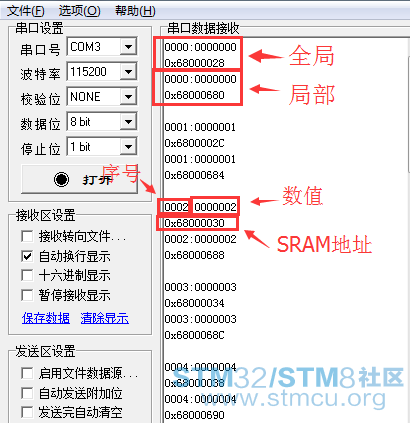

五、打印(测试)结果
看了测试函数就知道依次打印出来的数据是什么,这里我们很明显的可以看到打印出的地址是0x6800xxxx,这里的0x6800xxxx地址数据就是外部SRAM地址(不懂的话,请看昨天的讲解),说明运行内存确实是外部SRAM.
