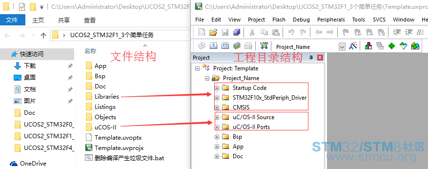

Ⅲ、工程目录结构说明
文件结构和工程目录结构对应关系如上图所示。
第一类(标准外设库):
Startup Code:启动代码
STM32F10x_StdPeriph_Driver:标准外设库库驱动
CMSIS:标准接口
第二类(µC/OS-II实时内核):
uC/OS-II Source:内核源代码(与处理器无关)
uC/OS-II Ports:OS端口底层代码(与处理器、编译平台有关)
第三类(用户应用):
Bsp:应用底层代码(初始化、驱动等)
App:应用实现代码(配置OS、应用等)

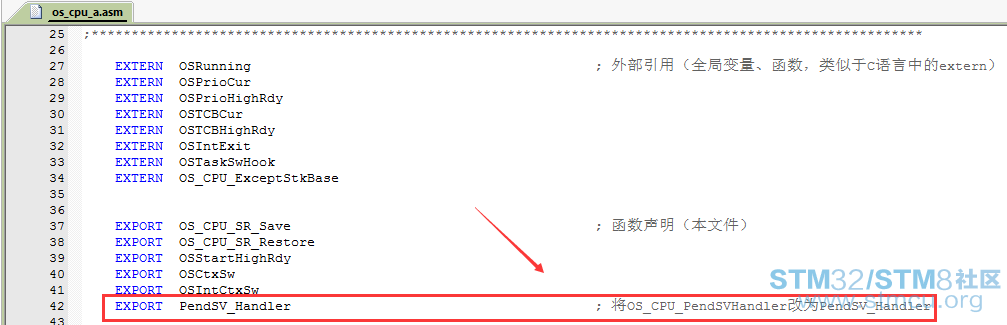

1.全局申明
该文件开头对全局变量和函数进行了一次声明,只是使用的汇编,就如C语言里面的extern。
上面部分是外部(其他源文件)定义的变量和函数,下面部分是申明本文件定义的函数,下面我会对这定义的源代码进行讲述。

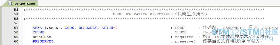

将OS_CPU_PendSVHandler改为PendSV_Handler,为了兼容ST标准外设库启动代码(startup_stm32f10x_hd.s)。

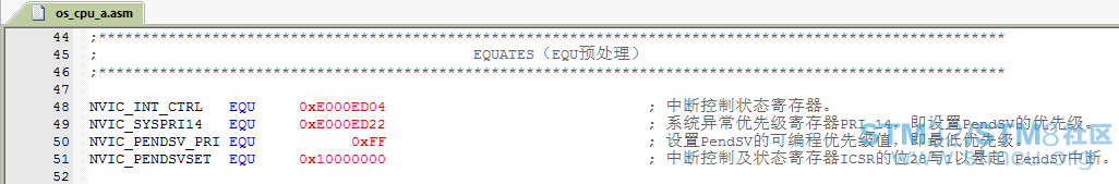

2.NVIC配置
这部分是对NVIC(中断控制)寄存器相关进行定义,就如预处理中宏定义一样,对寄存器地址,状态进行定义。
3.代码生成指令

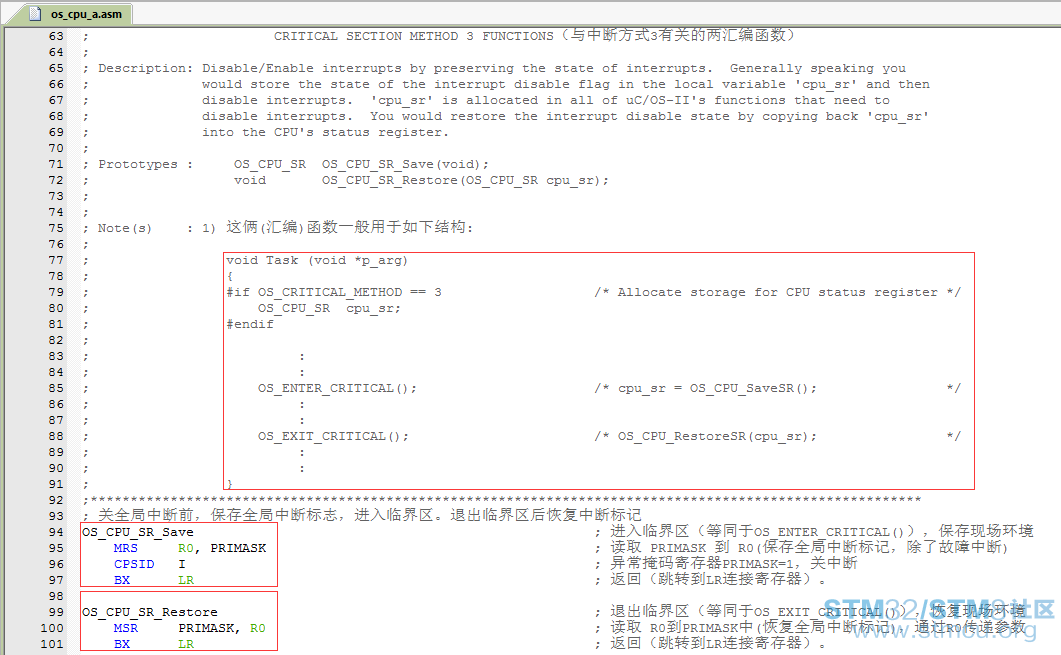

这两个汇编函数是程序运行在临界区,对数据的保存和恢复的函数。主要作用就是保护数据不被破坏。

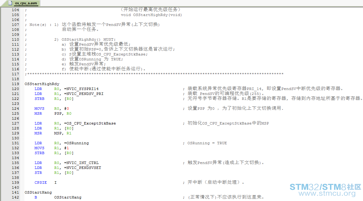

5.运行最高优先级任务
这个函数在任务切换的时候调用,知道任务切换原来的朋友来说这里不难理解。UCOS是按优先级来执行任务,优先级越高(优先级数值越小),越容易被执行。当执行的任务处于挂起(或删除)时,系统就需要进行任务切换,切换的规则就是切换到最高优先级去执行。

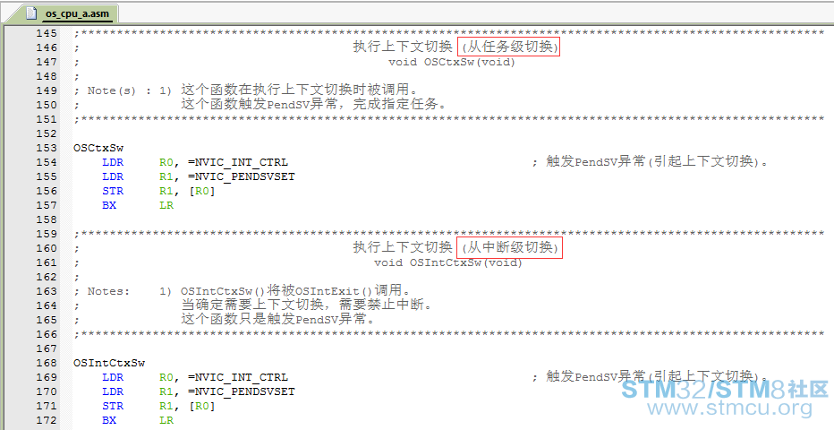

6.上下文切换
系统切换任务可以从两个地方,也就是从任务级和中断级。这两个函数的意思都一样,当需要执行任务切换时,根据条件执行某一个。

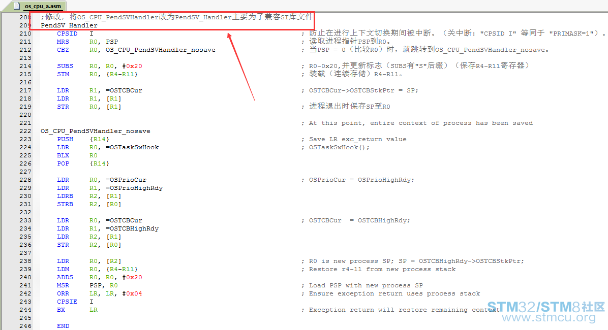

7.PendSV_Handler中断
PendSV_Handler中断函数定义于这里,主要是在执行该中断对M3内核寄存器进行一些操作(保存与修改)。
8.总结os_cpu_a.asm
对于UCOS的移植,os_cpu_a.asm文件主要就是修改OS_CPU_PendSVHandler的名称,包含申明时的名称和定义源代码时的名称,其他源代码保持不变。

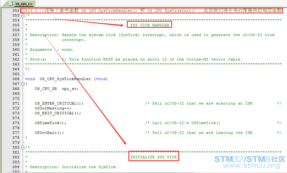

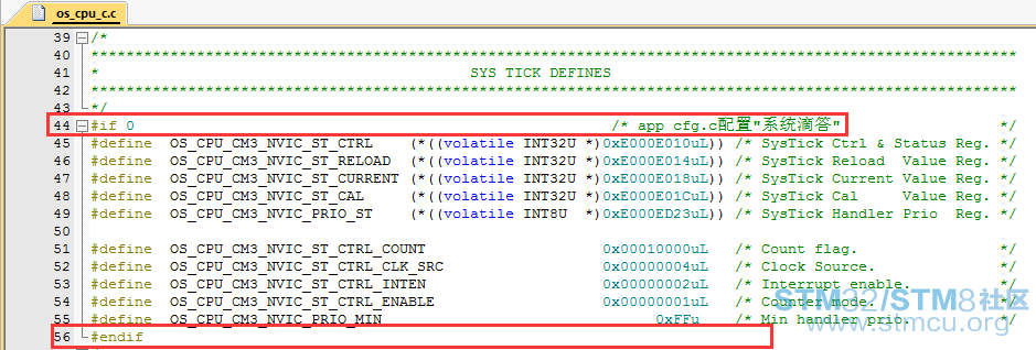

1.系统滴答
这些都是关于SysTick系统滴答的宏定义和函数体,由于我们使用M3标准(ST库里面有)的SysTick系统滴答函数接口,我们屏蔽掉os_cpu_c.c里面SysTick相关的定义。

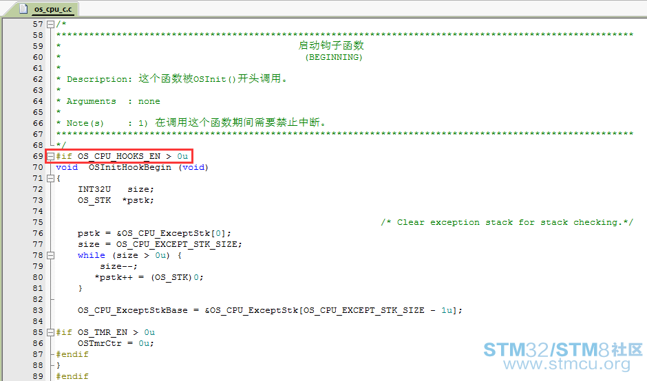

2.OSInitHookBegin
这个函数被OSInit()开头调用,也就是我们main函数开始调用OSInit()就会调用它。
注意:
#if OS_CPU_HOOKS_EN > 0u
也就是需要在os_cfg.h文件里面配置OS_CPU_HOOKS_EN>0.

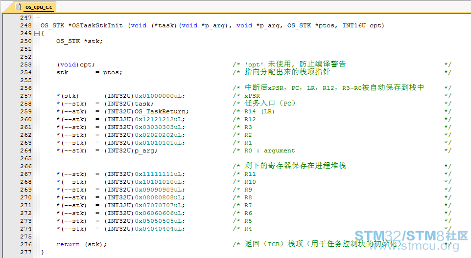

3.OSTaskStkInit初始化任务堆栈
这个函数比较重要,在创建任务的时候调用它。主要是对芯片内核寄存器进行一个配置,并现场保护数据。这个函数根据芯片内核不同,也存在很大不同。

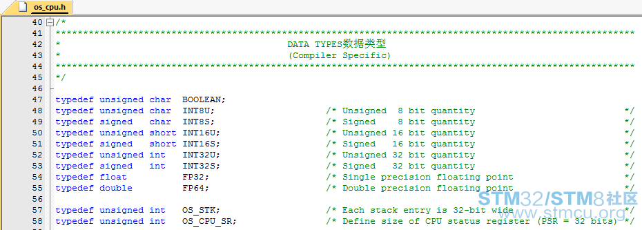

1.OS数据类型
这部分是为系统定义相关的数据类型,这里不用修改。

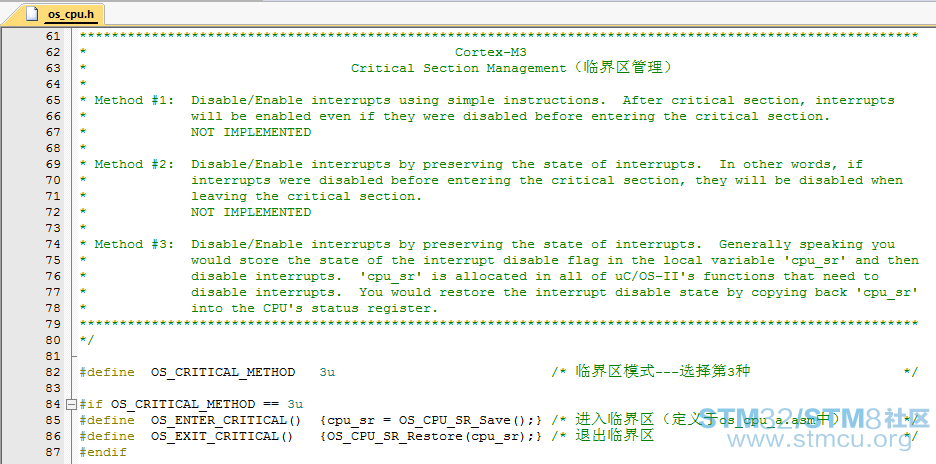

2.临界区管理
我们使用默认使用临界区第3模式,这个定义主要是与os_cpu_a.asm文件中定义OS_CPU_SR_Save()函数有关。

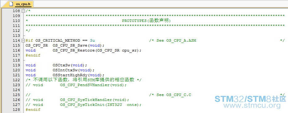

3.函数申明
函数申明比较简单,这里有几个函数我们在os_cpu_a.asm和os_cpu_c.c文件中都屏蔽掉了的,这里也将他们屏蔽掉。
