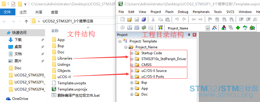

Ⅲ、工程目录结构说明
文件结构和工程目录结构对应关系如上图所示。
第一类(标准外设库):
Startup Code:启动代码
STM32F10x_StdPeriph_Driver:标准外设库库驱动
CMSIS:标准接口
第二类(µC/OS-II实时内核):
uC/OS-II Source:内核源代码(与处理器无关)
uC/OS-II Ports:OS端口底层代码(与处理器、编译平台有关)
第三类(用户应用):
Bsp:应用底层代码(初始化、驱动等)
App:应用实现代码(配置OS、应用等)
该文主要针对第三类APP进行移植描述,包括os_cfg.h、app_cfg.c、app_task.c文件等。

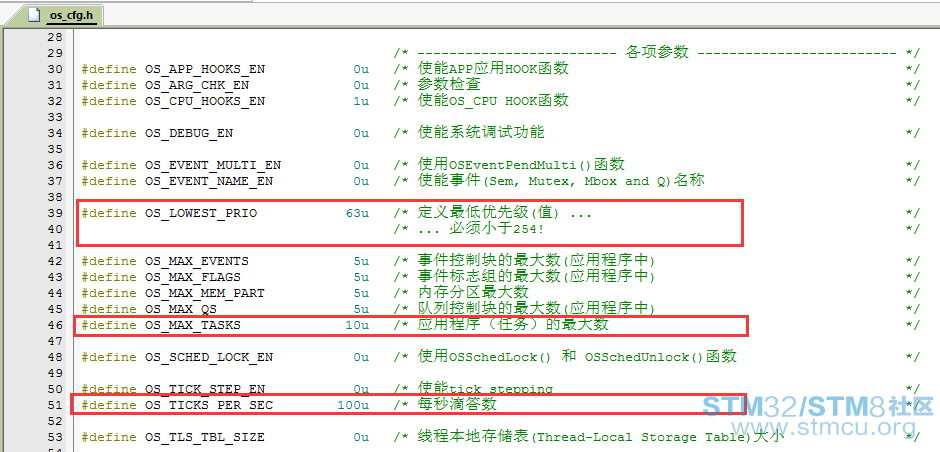

1.各项参数
各项参数里面针对初学者,主要有三个重要的参数,其他参数暂时可以不用深入理解。
三个重要的参数:
#define OS_LOWEST_PRIO           63u
#define OS_MAX_TASKS             10u
#define OS_TICKS_PER_SEC        100u
这三个参数需要重点理解,详情可参看中文注释。

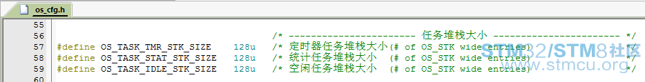

2.任务堆栈大小
这里和我们自己建立的任务堆栈差不多的意思,将会在下面讲述app_cfg讲解。

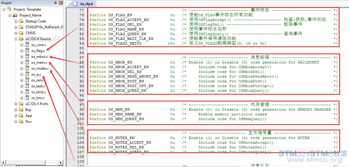

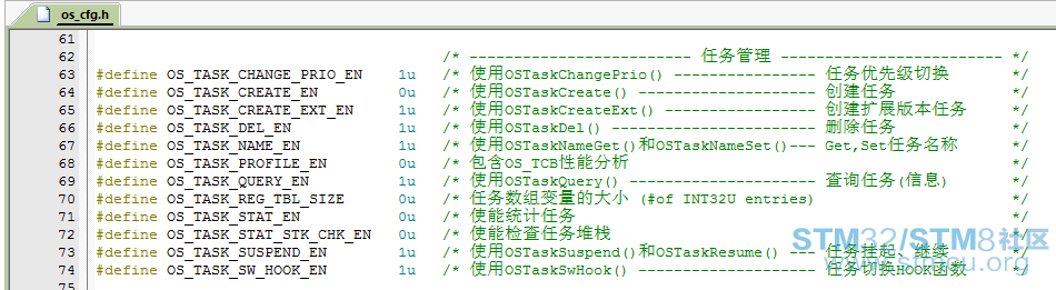

4.系统其他功能
了解过UOCS系统的人可能知道,UCOS系统有多种功能,也就是可以建立多任务之间通信的功能,每一种功能对应一个源代码文件。
从上图可以看得出来,每一种功能够有使能全局的宏定义,只有使能了全局宏定义才可以使用里面的功能,里面各个模块(函数接口)也是配置了使用和不使用的的宏定义。
关于UCOS2更多功能,我会在后期整理关于UCOS系统相关的知识,也就是这里所说的其他功能,敬请关注微信等待,后期第一时间在微信发布消息。

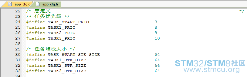

1.任务优先级、堆栈
我们建立任务需要对任务优先级和堆栈进行一个定义,它位于app_cfg.h文件下面。
这里任务数和最小优先级数值需要和os_cfg.h文件的宏定义对应才行。

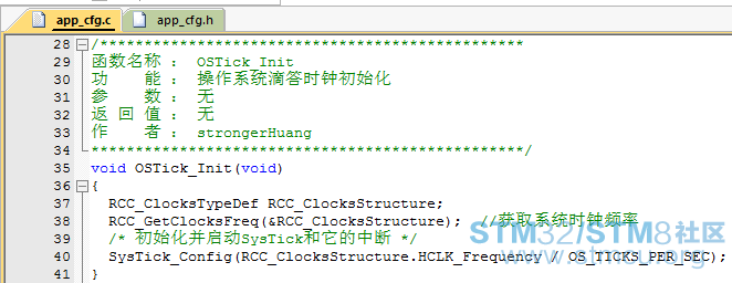

2.系统滴答
我们在前两篇文章讲述过关于系统滴答的,但讲的是屏蔽Micrium官网提供的OS_CPU_SysTick配置(位于os_cpu_c.c文件下)。
这里是兼容ST(也是M3内核标准的)的函数接口,所以就不使用Micrium官网提供的OS_CPU_SysTick配置。

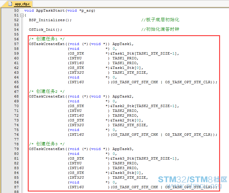

3.建立任务
我们建立任务就是在系统里面分配一定的空间,给我们的应用提供一个函数接口(AppTask1、AppTask2、AppTask3)。我们一旦启动了系统(开始任务),相关的函数就会逐步执行。

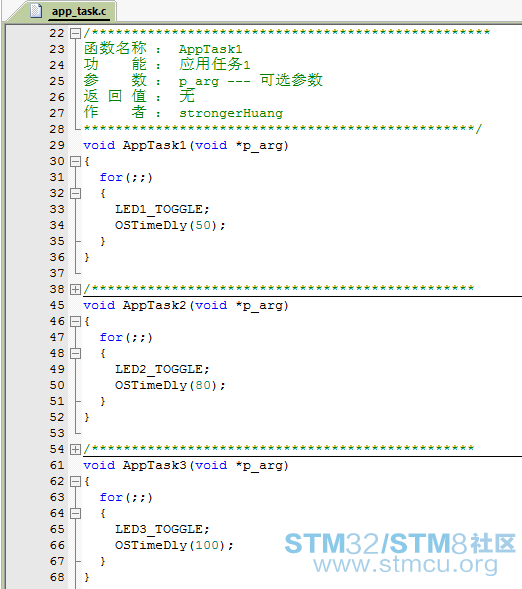

Ⅶ、建立任务(app_task.c)
我们使用操作系统的最终目的还是需要执行我们的应用,我们这里简历了3个简单的应用(任务),位于app_task.c源文件下面。
应用比较简单,就是变化LED,至于OSTimeDly(50)函数,可能初学者不是很理解,其实就是延时50个滴答。
我们在os_cfg.h文件中定义#define OS_TICKS_PER_SEC  100u,也就是每秒100个滴答,OSTimeDly(50)就是延时了0.5秒的意思。

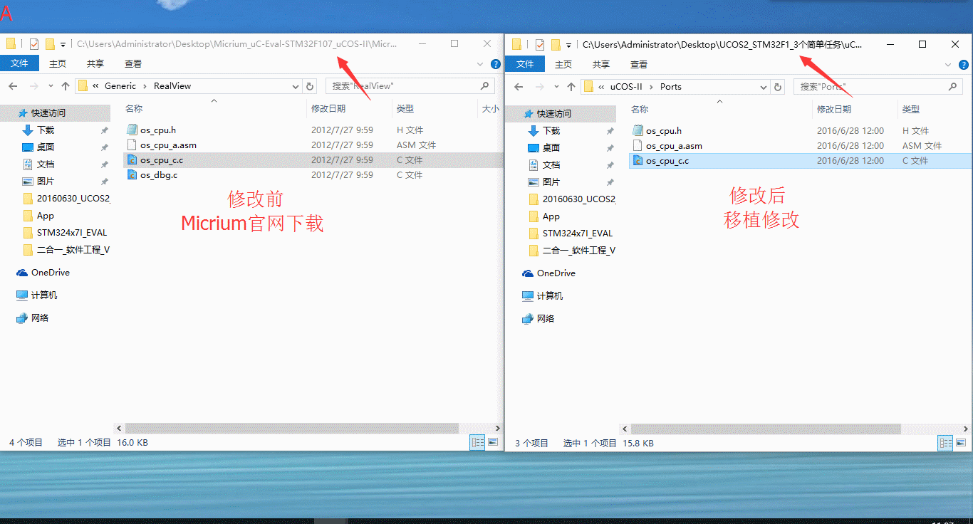

Ⅷ、文件比较工具
对于前面几篇文章,可能有些人比较关注我们移植的过程中到底修改了那些文件,这里就给大家推荐一下“文件比较工具”,网上有很多相关的工具,可以自己搜索下载。也可以到我360云盘下载:
http://yunpan.cn/cBsYfRw3Iiut3  访问密码 7155
这里我们拿Beyond Compare为例,给大家看一下效果:
