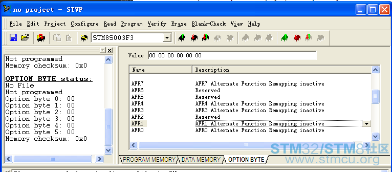

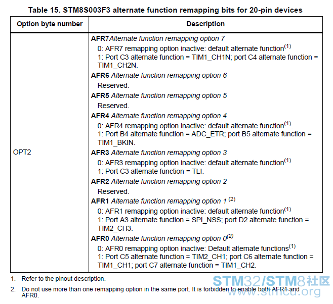

你好,需要配置选项字节
有两种方法,一种是在你的程序中写代码配置,如2楼所示,另一种是在STVP里根据需要对选项字节编程,如下图所示。
S003F3 OPT2
S003F3 OPT2
stvp OPTION BYTE
stvp OPTION BYTE
