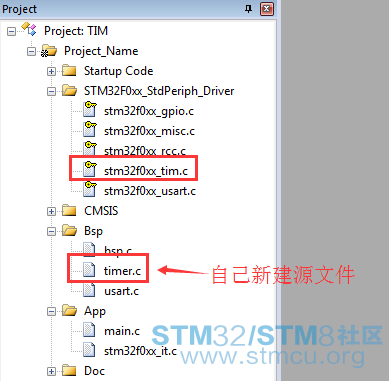

在昨天的软件工程基础上,新建源程序文件(timer.c 和 timer.h),在工程中添加新建的源程序文件timer.c和使用到标准外设库stm32f0xx_tim.c。如何在工程中添加源文件请看以前的文章“STM32F0_新建软件工程详细过程”,添加完成如下图:
注意:
文件所在位置最好对应目录,方便管理。比如:timer.c放在bsp文件下,添加在工程中Bsp组下面。

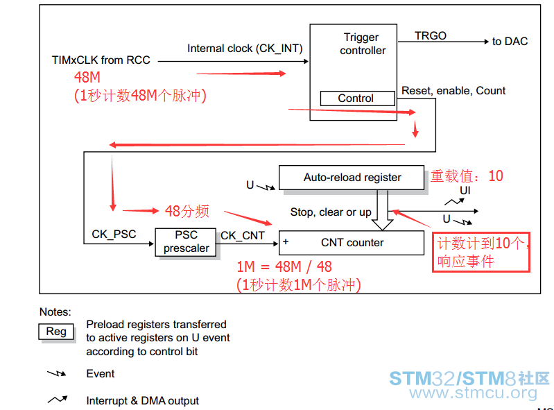

计数原理

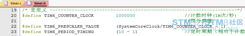

TIM基础定时器的内部框架结构比较简单,就是通过计数,计满之后相应一个事件,如下图。图中标记的数值就是我提供飞软件工程中配置的值,分频之后1秒计数1M个脉冲,需要计满10个脉冲,也就是需要10us是时间。所以,我提供函数接口基准的延时10us(详情请看源程序代码)。

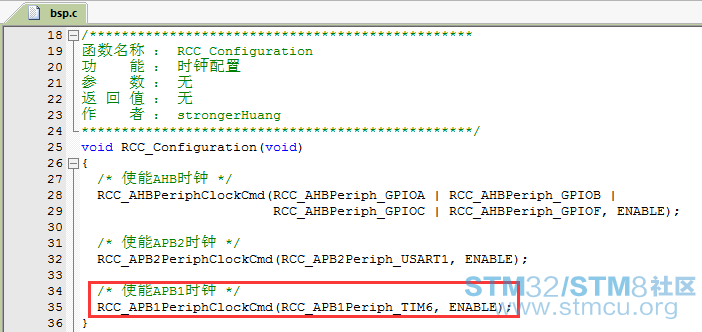

①RCC时钟
该函数位于bsp.c文件下面;
我个人习惯第一步配置时钟,ST官方提供的例程也是把配置时钟放在前面。关于RCC时钟的配置比较重要,有好几次我就是由于没有配置相应RCC时钟,让我找了很久的问题,最后才发现是RCC时钟没有配置。
注意:
外设时钟不要随便添加,比如:RCC_APB1外设不要配置在RCC_APB2时钟里面【如:RCC_APB2PeriphClockCmd(RCC_APB2Periph_USART1, ENABLE);这样能编译过,但是错误的】

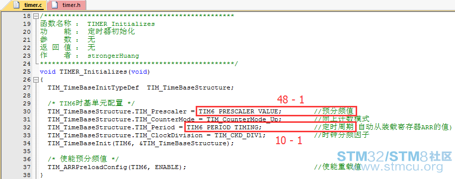

②TIM6的配置
该函数位于timer.c文件下面;
这里就是对TIM6的配置(分频、重载值)。
注意:
至于上面的数值为什么减1,原因很简单(计数从0开始,到上一个值就需要减1)。

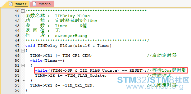

③TIM6延时10us
该函数位于timer.c文件下面;
这里的“等待10us延时到”,就是上面我讲解原理中的“计数满10个”响应事件。
