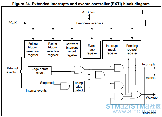

Ⅳ、外部中断原理
    其实EXIT外部引脚中断的原理很简单,配置相应引脚为输入模式,根据电路看是否需要上下拉电阻,将该引脚通过SYSCFG配置为中断线,再配置NVIC,编写中断处理的事情即可。

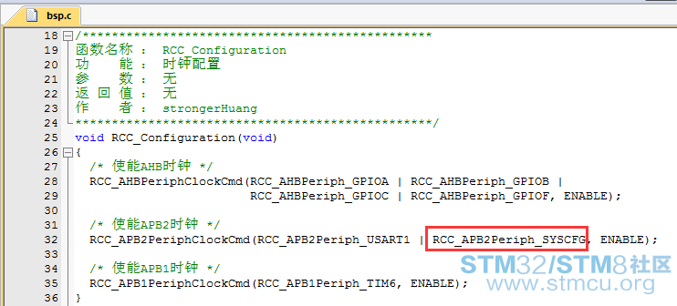

①RCC时钟
该函数位于bsp.c文件上面;
我个人习惯第一步配置时钟,ST官方提供的例程也是把配置时钟放在前面。关于RCC时钟的配置比较重要,有好几次我就是由于忘记配置相应RCC时钟,让我找了很久的问题,最后才发现是RCC时钟没有配置。
注意:
外设时钟不要随便添加,比如:RCC_APB1外设不要配置在RCC_APB2时钟里面【如:RCC_APB2PeriphClockCmd(RCC_AHBPeriph_DMA1, ENABLE);这样能编译过,但是错误的】
我每次都提醒RCC时钟,是因为很多人就是因为时钟而导致软件运行有问题,所以,提醒更多人要注意配置RCC.

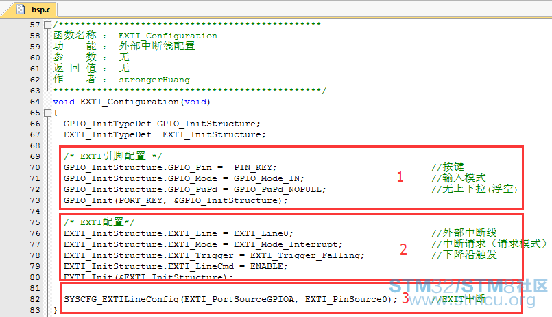

②EXIT配置
该函数位于bsp.c文件下面;
注意:
该函数将EXIT分为三部分,引脚的基本配置、外部中断线配置、系统控制器配置,每一个步骤都需要,否则不会响应中断。

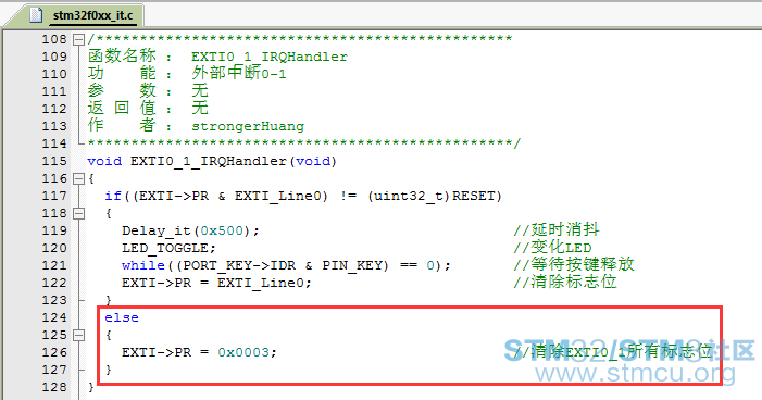

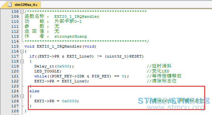

④中断函数
该函数位于stm32f0xx_it.c文件下面;
这里我的操作相对比较简单,按键一次,中断一次。按下按键,延时消抖,变化LED一次,等待按键释放,最后清除中断标志位。
注意:
图中红色标记才是在实际应用中的重点,如果一个大的工程,有其他人也参与进来了,或者项目有部分代码是移植之前的,很有可能开启了其他中断,如果这里不加这一句判断,很可能程序会死在中断里面。

SYSCFG_EXTILineConfig(EXTI_PortSourceGPIOA, EXTI_PinSource7);很关键
