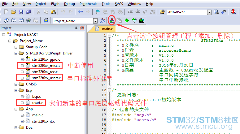

①新建源程序文件
一个工程项目在增加模块功能的时候,一般都需要新增加模块源程序的文件。今天提供的工程由于增加USART模块,因此针对昨天(上一篇文章)的软件工程需要增加模块USART的文件(usart.c 和 usart.h)。
新建了源程序文件,还要添加到工程中进行编译才行。还有需要添加我们使用到的标准外设库文件到工程,我已经将文件新建,并添加到软件工程中,如下图:
注意:
文件所在位置最好对应目录,方便管理。比如:usart.c放在bsp文件下,添加在工程中Bsp组下面。

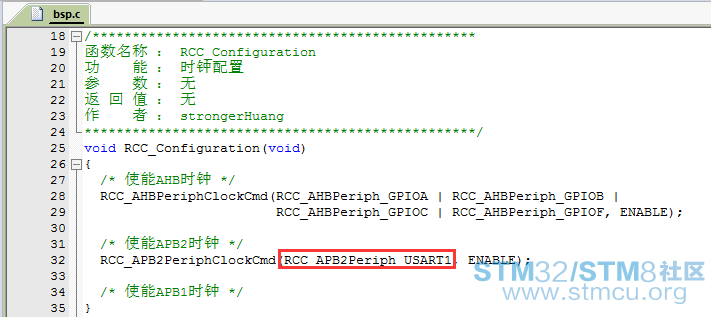

①RCC时钟
该函数位于bsp.c文件下面;
我个人习惯第一步配置时钟,ST官方提供的例程也是把配置时钟放在前面。关于RCC时钟的配置比较重要,有好几次我就是由于没有配置相应RCC时钟,让我找了很久的问题。

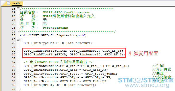

②USART引脚配置
该函数位于usart.c文件下面;
这里的配置就是对串口收发引脚进行配置(具体参数说明请看上一篇文章)。
注意:
上面红色框里面的配置是重点,必须对应配置才行。这里第三个参数“GPIO_AF_1”需要和你使用的外设对应。

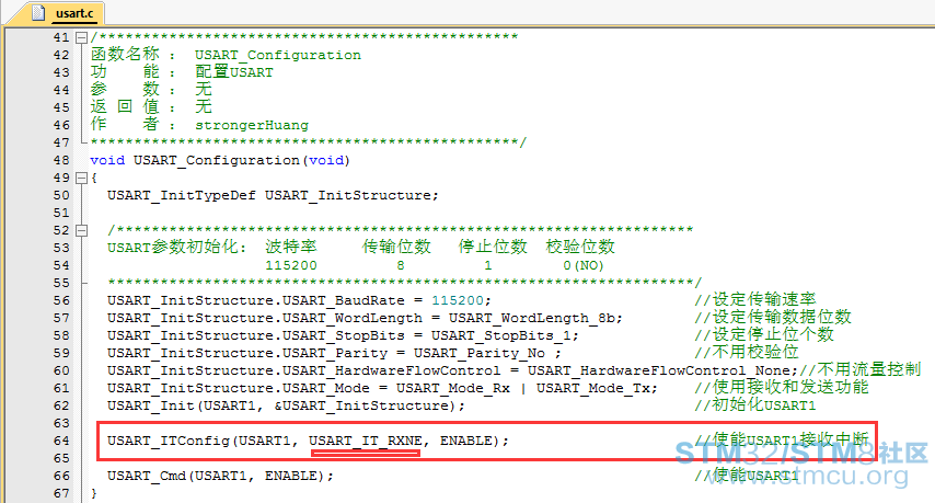

③USART配置
该函数位于usart.c文件下面;
这里是串口相关参数进行配置,详情请看中文注释。具体每一个参数的意思,可以参看昨天方式,go to definition...
注意:
上面红色框处,如果要使用中断(我们工程是接收),必须对应配置才行。

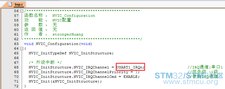

④NVIC配置
该函数位于bsp.c文件下面;
要使用中断,必须配置NVIC,这点也不能忘记。

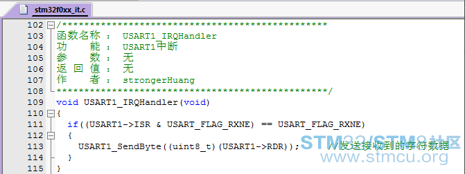

⑤串口中断接收函数
该函数位于stm32f0xx_it.c文件下面;
中断接收到一个字符,就发送出去(可以通过电脑串口发送字符,STM32F0接收到该字符又发送给电脑)。
