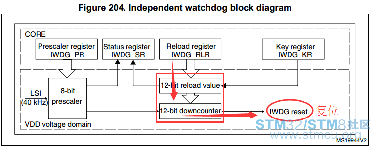

①IWDG独立看门狗
独立看门狗由内部低速时钟LSI提供计数时钟,8 位分频,12位计数,需要定期喂狗(重载数值 ReloadCounter),如果计数值减为0了,还没有重载数值,则会响应复位事件。

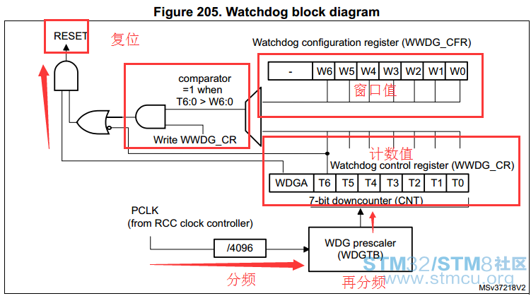

②WWDG窗口看门狗
窗口看门狗由APB1(RCC_APB1Periph_WWDG)提供计数时钟,2 位分频,7位计数,需要定期喂狗(更新计数值),如果计数值减为0x40了,还未更新计数值,则会响应复位事件。

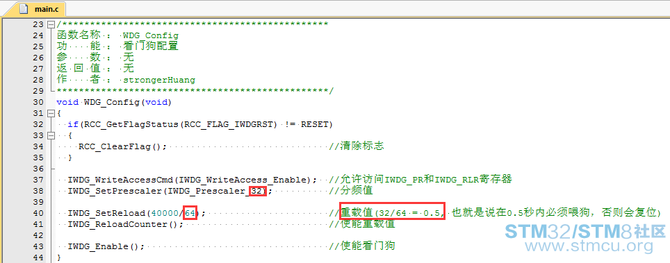

重载数值的计算请结合上面的结构框图配合函数源代码,从函数中可以看的出来,只要0.5s。

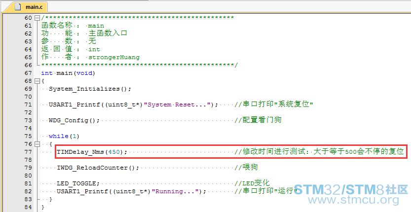

运行效果:
喂狗最大时间500ms(理论值),但内部低速时钟LSI存在误差,建议修改测试时间:小于450,大于550;
小于450ms: 正常喂狗,串口间隔打印"Running..."LED变化;
大于550ms: 喂狗超时,系统复位,串口打印"System Reset..."

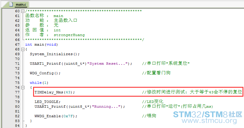

②WWDG窗口看门狗
该函数位于main.c文件上面;

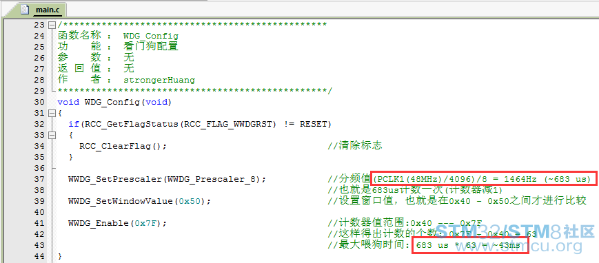

这里的时钟和上面IWDG的时钟不同,结合框图也看得出了经过分频之后计数的值也是计算的出来的。
运行效果:
喂狗最大时间43ms(理论值),但串口打印需要一两毫秒,建议修改测试时间:小于41,大于43;
小于41ms: 正常喂狗,串口间隔打印"Running..."LED变化;
大于43ms: 喂狗超时,系统复位,串口打印"System Reset..."

  17. IWDG_WriteAccessCmd(IWDG_WriteAccess_Enable);//允许访问IWDG-pr和IWDG_RLR寄存器
  18. IWDG_SetPrescaler(IWDG_Prescaler_32);//分颜值
  19. IWDG_SetReload(40000/64);//重载值,(40000/64)=0.5S,0.5秒必须喂狗,不然复位
  20. IWDG_ReloadCounter();//使能重载值
  21. IWDG_Enable();//使能看门狗

  37. WWDG_SetPrescaler(WWDG_Prescaler_8);//分颜值(PCLK1(48MHz)/4096)/8=1464(~683us)
  38. //也就是683US计数一次(计数器减1)
  39. WWDG_SetWindowValue(0x50);//设置窗口值,也就是在0x40-0x50之间进行比较
  40. //
  41. WWDG_Enable(0x7F);//使能看门狗
  42. //计数器范围0x40-0x7f之间
  43. //这样得出计数的个数为0x7f-0x40=63
  44. //最大喂狗时间:683us*63=~43ms
  45. }
