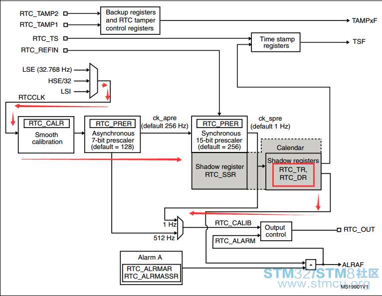

Ⅳ、RTC原理
通过RTC时钟进来分频之后达到1秒(1Hz),没相应一次时间更新RTC时钟寄存器(RTC_TR、RTC_DR),我们读取的数字就会更改。如果配置了中断,相应事件的时候,中断也会响应。如果配置了闹钟,同样达到了闹钟设定的值也会响应闹钟。

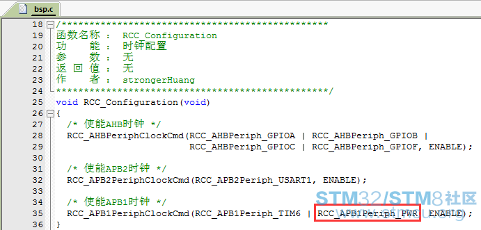

①RCC时钟
该函数位于bsp.c文件下面;
RCC_APB1Periph_PWR时钟的电源管理的时钟,RTC属于后备管理区域。还有一个时钟就是RTC时钟,RTC时钟可以LSI和LSE,我定义了一个选择(请看源代码)。
我个人习惯第一步配置时钟,ST官方提供的例程也是把配置时钟放在前面。关于RCC时钟的配置比较重要,有好几次我就是由于忘记配置相应RCC时钟,让我找了很久的问题,最后才发现是RCC时钟没有配置。
注意:
外设时钟不要随便添加,比如:RCC_APB1外设不要配置在RCC_APB2时钟里面【如:RCC_APB2PeriphClockCmd(RCC_AHBPeriph_DMA1, ENABLE);这样能编译过,但是错误的】
我每次都提醒RCC时钟,是因为很多人就是因为时钟而导致软件运行有问题,所以,提醒更多人要注意配置RCC.

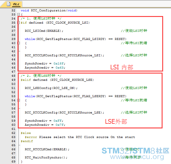

②RTC配置
该函数位于rtc.c文件下面;
注意:
这里需要定义使用哪一个时钟,我提供工程是使用内部LSI,如果你有LSE外部时钟,也可以定义使用外部时钟。

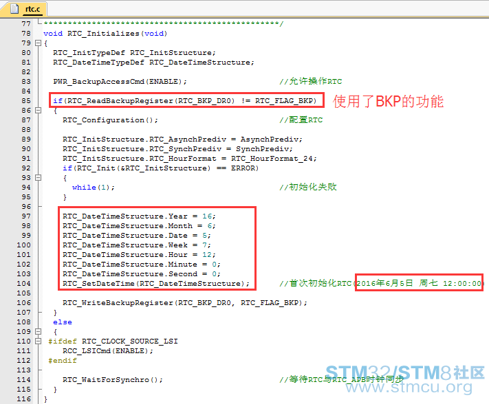

③RTC初始化配置
该函数位于rtc.c文件下面;
由于RTC属于后备区域,为了方便,这里同时也使用BKP的功能,就是防止软件每次复位都初始化时钟,这里写入后备区域BKP一个标志位,第一次才初始化,后面(只要VBAT, 后备区域有点)都不需要重新初始化了。

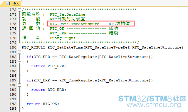

④设置RTC时钟接口函数
该函数位于rtc.c文件下面;
这个函数是我自己封装的,主要是把日期Date 和 时间Time封装在一起了,方便一次性操作。

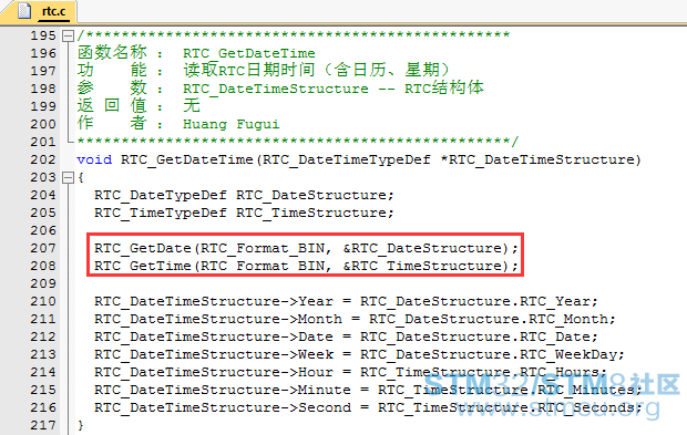

⑤读RTC时钟接口函数
该函数位于rtc.c文件下面;
这个函数也是把日期Date 和 时间Time封装在一起了,方便一次性操作。这种关于结构体的知识建议不会的人尝试着使用一下结构体,应用结构在C语言中是比较重要的一块。
