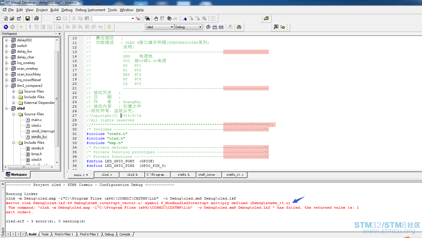

如图,在网上买的一块OLED显示屏用在STM8S005上面,程序是用的卖家提供的例子,
我进入项目后,编译没有成功,出现错误提示,好像说是中断处理重名?
网上找了好久也没有对应的解决方法,请问一下要怎么解决,有没有STVD编译错误提示的教程让我去学习下。

图片里面文字偏小,我直接把错误提示文字复制过来吧:
----------- Project oled - STM8 Cosmic - Configuration Debug -------------
Running Linker
clnk -m Debug\oled.map -l"C:\Program Files (x86)\COSMIC\CXSTM8\Lib"  -o Debug\oled.sm8 Debug\oled.lkf
#error clnk Debug\oled.lkf:69 Debug\stm8_interrupt_vector.o: symbol f_NonHandledInterrupt multiply
defined (Debug\stm8s_it.o)
The command: "clnk -m Debug\oled.map -l"C:\Program Files (x86)\COSMIC\CXSTM8\Lib"  -o Debug\oled.sm8 Debug\oled.lkf " has failed, the returned value is: 1
exit code=1.
oled.elf - 3 error(s), 0 warning(s)

首先,你贴的程序跟你的错误没关系,你在stm8_interrupt_vector.c 和stm8s_it.c这两个文件里找NonHandledInterrupt,肯定是两个文件有冲突

zhuoyemp4 回答时间:2016-5-30 16:39:04
oldfang 发表于 2016-5-30 15:43
multiply
英 [ ˈmʌltɪplaɪ ] 美 [ ˈmʌltəˌplaɪ ]
是的,你的两个文件里重复定义了
