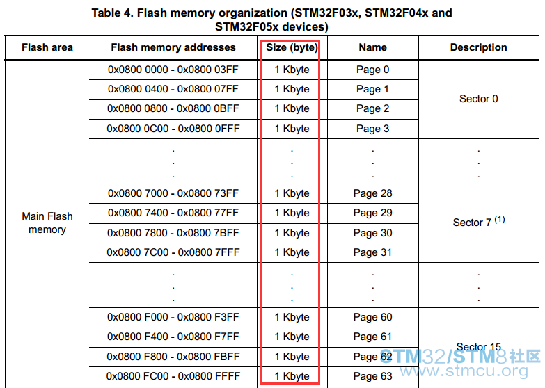

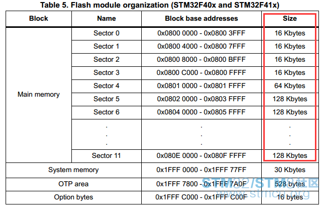

STM32F0系列芯片中页的大小都是规则的,也就是说都是1K或许2K大小(如图:F0_FLASH),学过其他系列芯片的人可能知道,在其他很多芯片中也有不是规则的,如F2F4中基本都不是规则的(如图:F4_FLASH),有的一块16K128K等不规则。这样的芯片对于今天提供的工程就不适用,今天提供工程适用于内部FLASH规则大小的芯片。
图:F0_FLASH
图:F4_FLASH

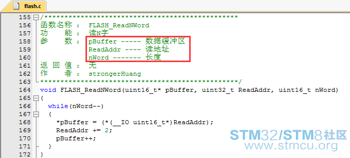

①读函数接口
该函数位于flash.c文件下面;
这个函数接口比较简单,直接地址读数据。
注意:
A.参数pBuffer是数据缓冲区,是16位的,而不是8位的。(其实这里可以整理为8位的,由于时间有限,后期整理一下)。
B.参数长度也是16位的数量。
C.地址是内部FLASH地址,可别溢出了,也别和程序储存地址冲突。最好看看你的程序大小及芯片容量。

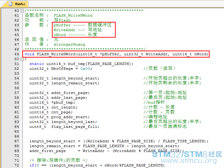

②写函数接口
该函数位于flash.c文件下面;
这个函数接口FLASH_WriteNWord才是本文的重点,原因在于这里的写不会破坏其它数据(哪怕是临近地址),这个函数接口是比较现成的,也就是应用级的接口。经过我大量测试和项目开发,暂未发现bug。
③重点
A.页的大小:STM32F0因芯片型号差异请注意页的大小,我在程序中用一个宏来定义也的大小。
