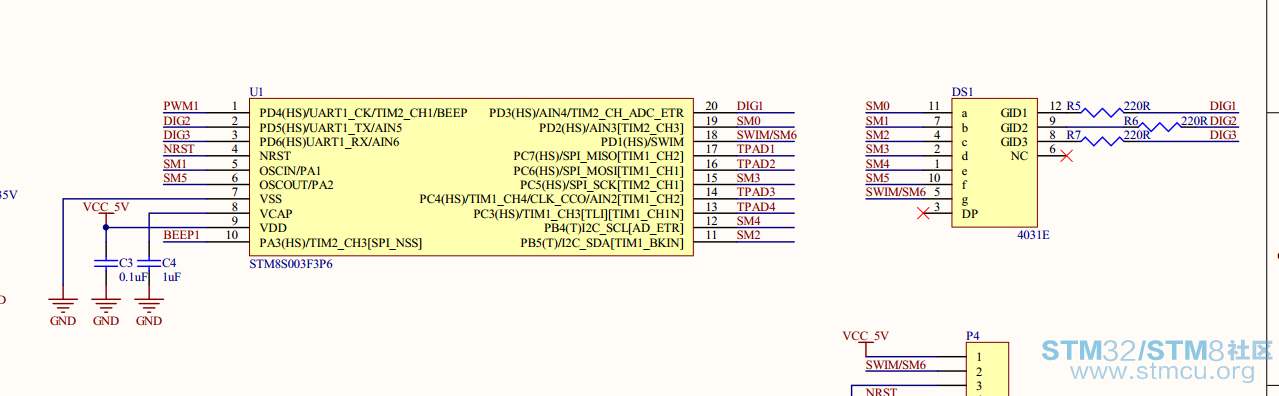

这是我的共阴数码管引脚图,在仿真模式下,单步模式,初始化PD口,就会报错
Wed Jun 08, 2016 16:14:22: Failed to read memory at 0x3FC: SWIM error [30004]: Comm timeout
以下是我的IO初始化程序
  GPIOA->DDR=0X0E;  //A1 A2 A3输出模式
  GPIOA->CR1=0X0E;  //推挽输出
  GPIOA->ODR=0X00;  //输出低电平
  GPIOB->DDR=0X30;   //B4 B5输出模式
  GPIOB->CR1=0X30;   //推挽输出
  GPIOB->ODR=0X00;   //输出低电平
  GPIOD->DDR=0X7e;   //D1 D2 D3 D4 D5 D6输出模式  运行到这一句就报错
  GPIOD->CR1=0X7e;   //推挽输出
  GPIOD->ODR=0X00;   //输出低电平
在PD1做普通IO口时,可以全速运行,但是在仿真模式下,必须断开PD1与外设,才能单步运行,设计时多加一个跳线帽。完结

SEG_1 PB4
SEG_2 PD4
SEG_4 PB5
SEG_5 PD1
SEG_7 PA1
SEG_10 PA1
SEG_11 PD2
DIG_1   PD3
DIG_2   PD5
DIG_3   PD6
其中SEG_2 原理图部分 修改为PD4 引脚

芯片STM8S003F3P6

报错是必然的,因为PD1是SWIM。。。

qwert789 回答时间:2016-6-12 09:46:17
早上我把数码管,去掉,仿真时候就不会报这个错误了。如果我既要仿真,又要当普通IO来用,有什么办法

PD1  SWIM口
