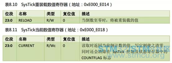

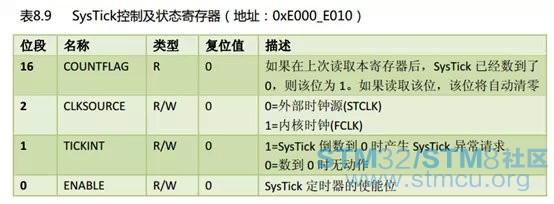

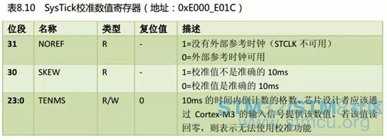

与systick相关的寄存器的说明! l/ v5 A) V# h8 `$ Y5 B
31.jpg 5 I& ^4 Y9 H0 T/ Y
( L& c" H7 ^; }3 H+ k. m6 q; G9 @% J
% n0 C! W8 z  k0 @9 q  ~9 m/ A0 B/ e* z% w) Z. t$ O* h& u

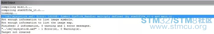

Void SysTick_Handler (void)
注意:
如果在工程中,加入了stm32f10x_it.c,而又在主函数中编写中断函数,则会报错。  C1 J$ Q/ ~/ J( X, ?, e0 h
$ \: i8 G* G% C% J1 a0 N: C  h
* Q. a- T/ g: Q
; ]3 c" z- G! a) B7 \' C  \+ m# n
因为在stm32f10x_it.c文件中,也有这个中断函数的声明,只是内容是空的。& |  {. ]$ `: x4 x$ _

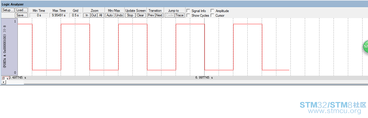

模拟后的结果
1、8分频后结果
" s- |, `, H: K/ x 35.jpg

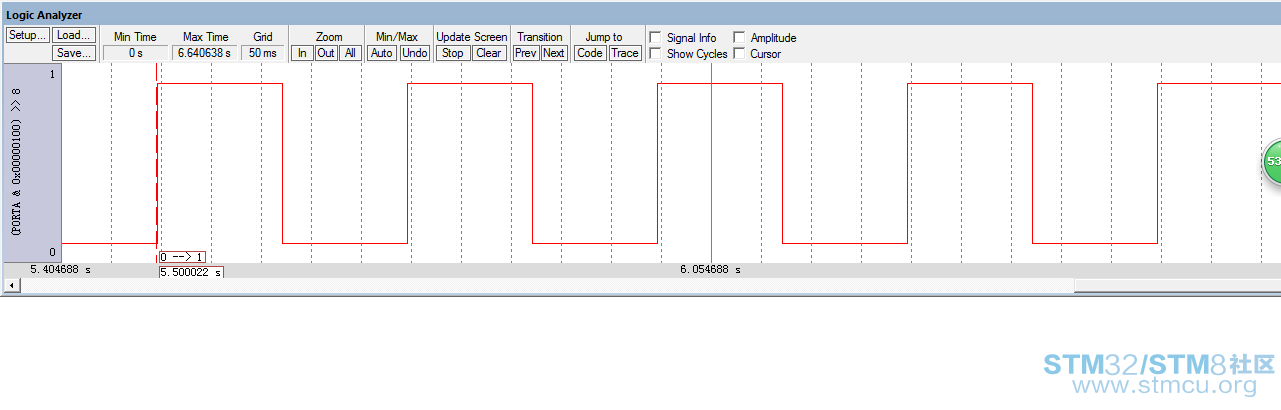

2、直接调用SysTick_Config(9000000);即不分频的结果,间隔为1/8=0.125s
