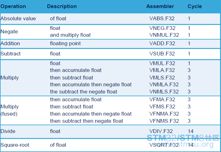

STM32F3xx/STM32F4xx(ARM Cortex-M4内核)中集成了FPU,也就是浮点指令单元,可以将浮点运算变得简单快速,但如果想要发挥出这个浮点运算的最大功效,必须使用浮点指令集,开发者可以直接使用浮点指令集,但目前随着系统的集成度更大,开发者还是希望使用C语言进行编程,还要求执行时间短,当调用DSP_Lib库函数方式,时会有执行时间长的问题,本文以浮点开方为例对此类需求做相关说明。( c# V+ ~/ s7 r% g
3 d+ r& _- v+ Y7 ^Cortex-M4内核浮点指令集7 v% V& W; S8 d+ i, Z- F" m9 W
+ s8 I9 D3 U% ^; L6 @( l5 s: O数**算浮点指令
2 Y0 n! o4 f% I& [( @% s; y

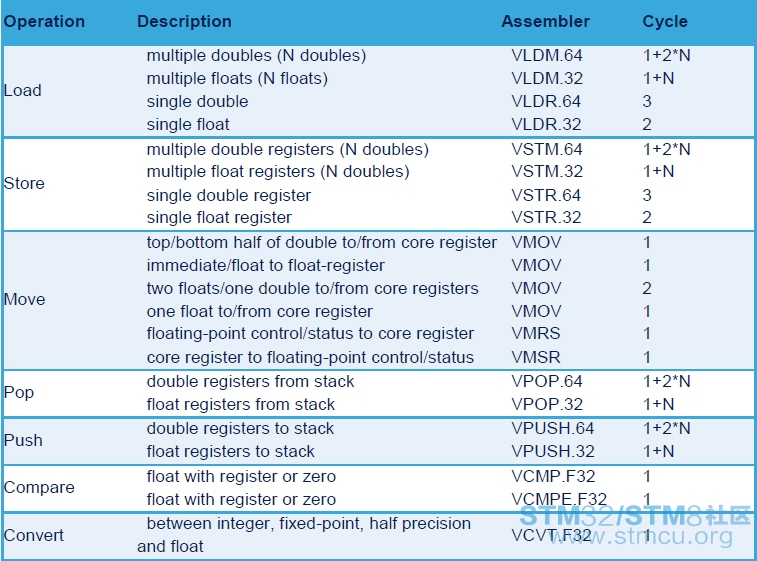

转移,调用,比较浮点指令 2 N* s! U* a4 r+ C

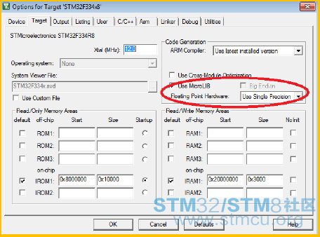

1) 编译器设定
# x8 d/ Z( O! F% V6 t, m首先选择单精度浮点硬件单元
- i" F; d4 g' t2 Y7 o7 x

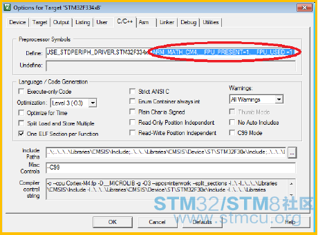

在Define部分增加ARM_MATH_CM4,__FPU_PRESENT=1,__FPU_USED =1的定义

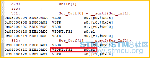

5 d+ S: C0 h  h- {! N8 M1 x直接调用内联函数__sqrtf() + z6 W- R, I, H0 @6 _
: R8 L. h: |, F9 m! ]. V8 J- P汇编代码如下, 可以直观看到VSQRT.F32这条直接使用浮点开方运算的指令
9 ?! V4 E  G9 Q3 R
% s5 R$ b- a  {" v6 b- i& t) e, k! b) I  l$ U# _2 l+ A

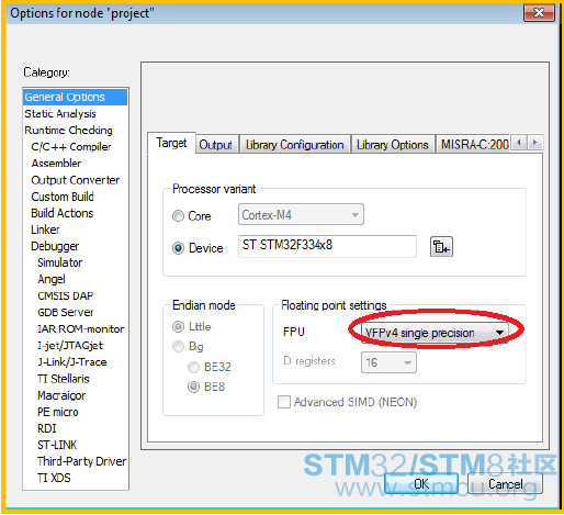

1) 编译器设定& h9 @( [+ m4 b* G
选择单精度浮点硬件单元
0 X$ t0 p" L3 Y

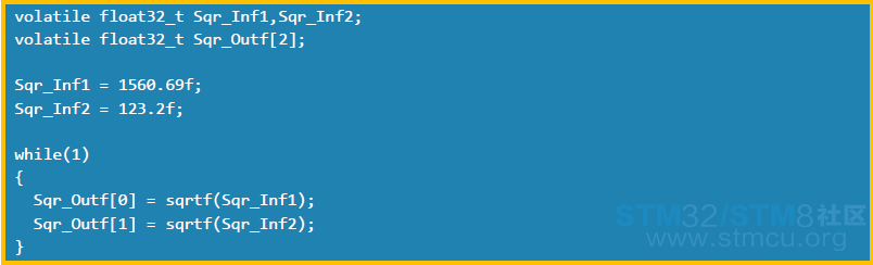

2) 加入包含文件#include "math.h", `% p0 V! X) o. J0 W' R6 O
59.jpg % d3 z3 Y* K# V  P* n

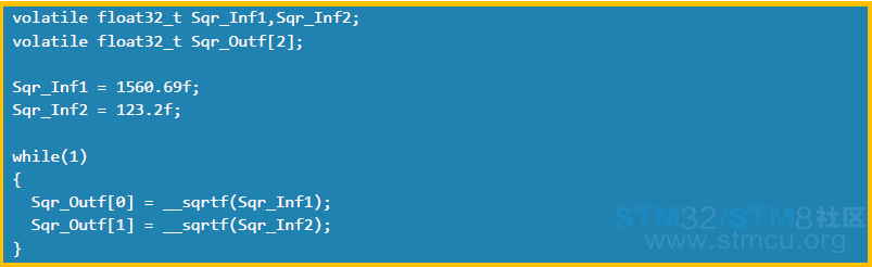

3) 加入测试代码
* }1 ^% f' b# s8 B* L) Q需要调用sqrtf这个函数 0 u- u- K5 K' w% A
60.jpg 2 w# a2 W7 a% {4 K

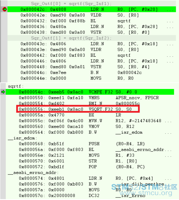

汇编代码如下,可以看到VSQRT.F32这条直接使用浮点开方运算的指令  r+ F2 J; d- U6 j/ u8 l
61.jpg - b5 k- H/ a( f. l* C$ S' M- [0 E6 U
值得说明的是IAR浮点开方调用普通函数库sqrtf,这个函数库中做了数据大于0的判断, 从软件角度上更安全, 但时间会长; 而Keil的函数__sqrtf()实际上是类似inline function的属性,并没有函数调用和返回的指令,更为简单,执行时间短。
