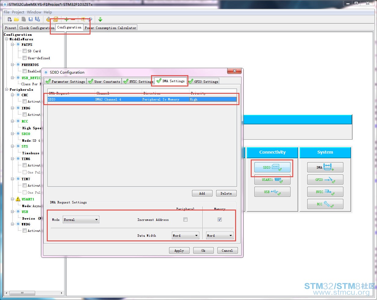

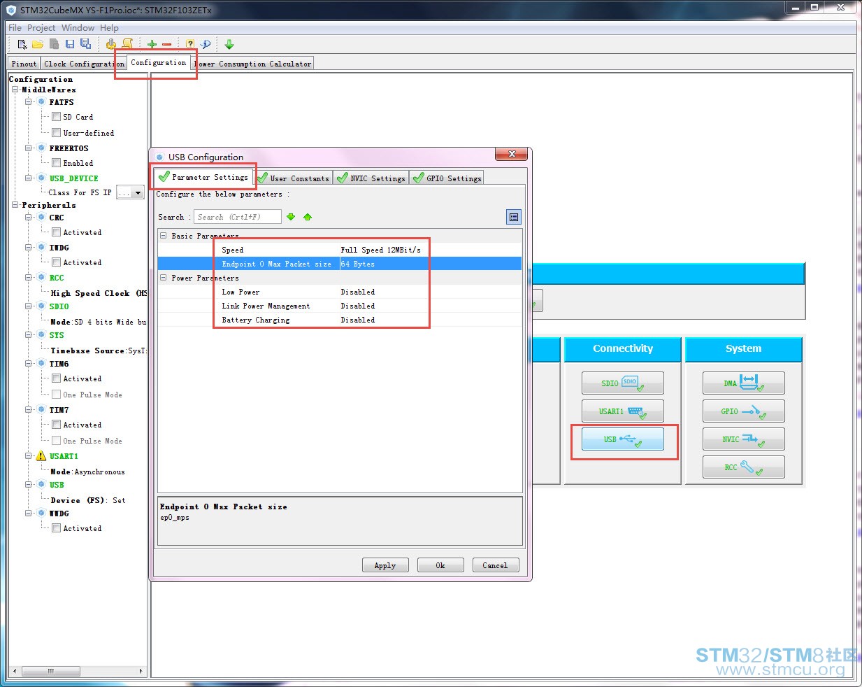

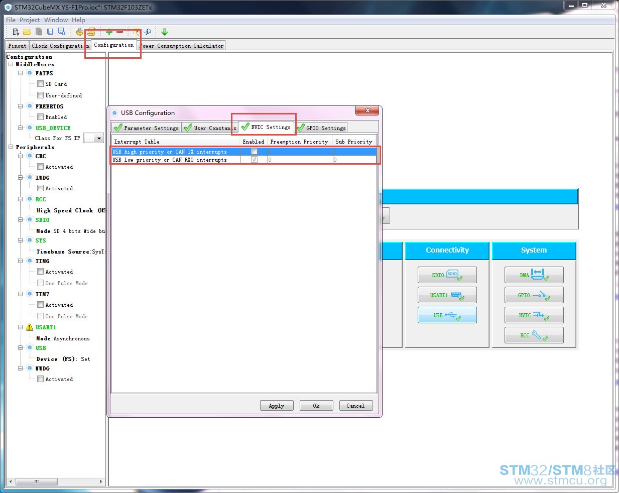

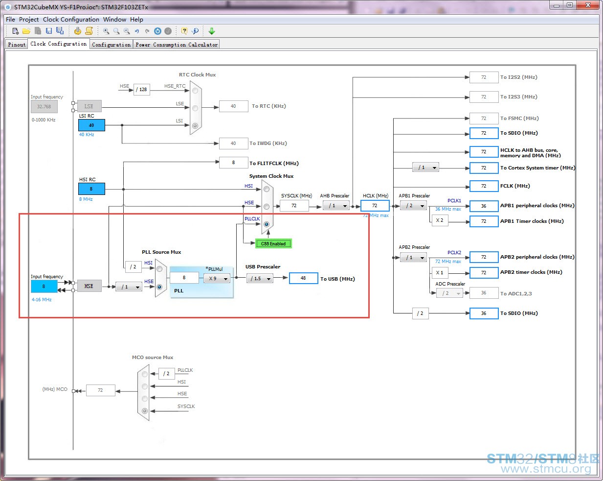

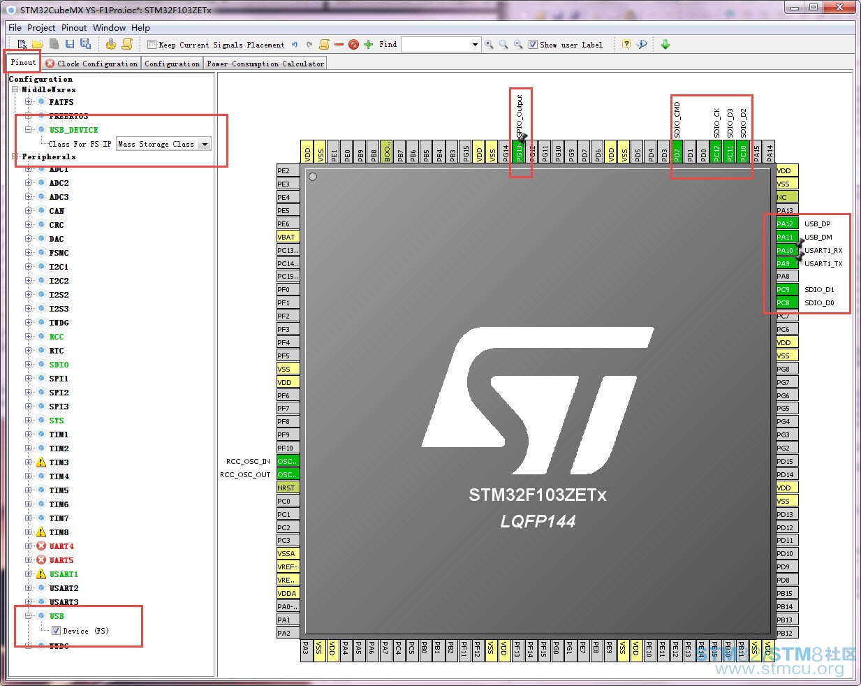

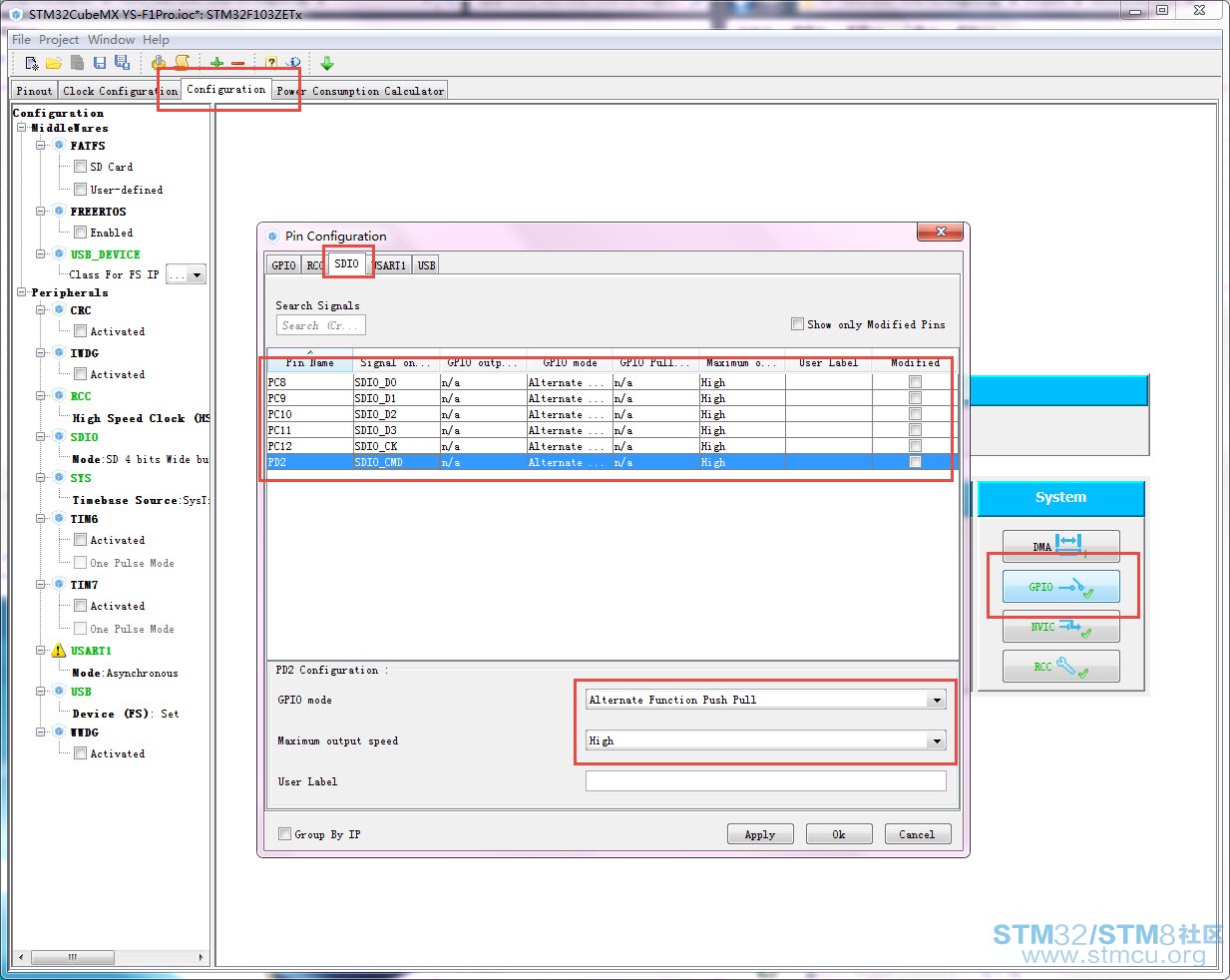

【1】例程简介
  STM32F103ZET6内部集成USB控制器,在无需外接芯片可以做为USB从设备。
【2】跳线帽情况
******* 为保证例程正常运行,必须插入以下跳线帽 **********
丝印编号     IO端口      目标功能引脚        出厂默认设置
  JP1        PA10        TXD(CH340G)          已接入
  JP2        PA9         RXD(CH340G)          已接入
  JP3        PB0           LED1               已接入
【3】操作及现象

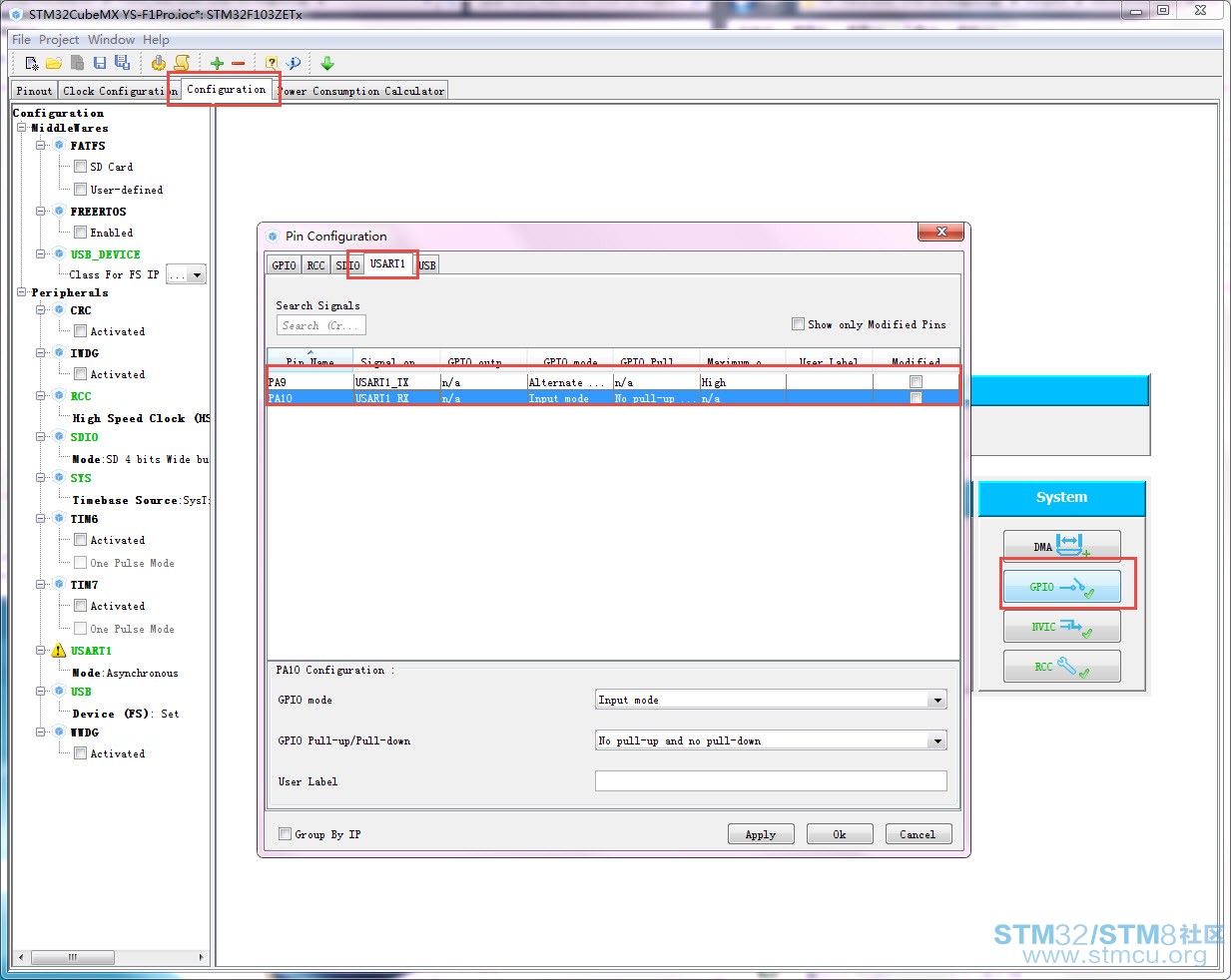

  将一张小于32G大小的Micro SD卡插入到开发板上的SD卡槽内,使用开发板配套USB线连接
到开发板标示“USB协议”字样的MIMI USB接口,打开开发板电源开关。下载完程序之后,
在电脑端会发现“可移动硬盘”并自动安装驱动,然后在“我的电脑”中就可以发现SD卡设
备,效果与读卡器相同。对于容量较大的设备,需要一定的扫描时间才可以打开。正常运行
后开发板LED1灯不断闪烁。
