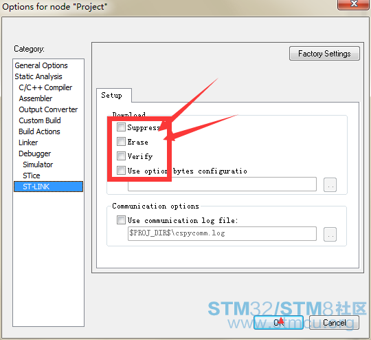

我这边使用STM8S003F3也出现这个错误已解决了,而且只要用IAR一下载调试,就会出现以下错误,而且芯片会被锁住:
  1. C-SPY Processor Descriptor V2.10.2.149 for STM8
  2. C-SPY Debugger Driver, ST-LINK V2.10.2.149 for STM8
  3. Connected to STM8 SWIM Debugging system, STM8-SWIM 1.6.10, GDI Version 1.2.6
  4. C-SPY Processor Descriptor V2.10.2.149 for STM8
  5. C-SPY Debugger Driver, ST-LINK V2.10.2.149 for STM8
  6. Connected to STM8 SWIM Debugging system, STM8-SWIM 1.6.10, GDI Version 1.2.6
  7. Failed to set ROP flag!
  8. Failed to set option byte: gdi-error [40703]: Option bytes badly programmed to the chip
  9. Failed to erase memory by toggling the "Read-Out Protection" bit.
芯片锁住问题可以解决:使用STVP,在option bytes页面将ROP改成OFF,点击编程按钮解锁;
而我碰到以上问题的根本原因在于工程配置选项,如附图:
去掉图中的三个选项即可;

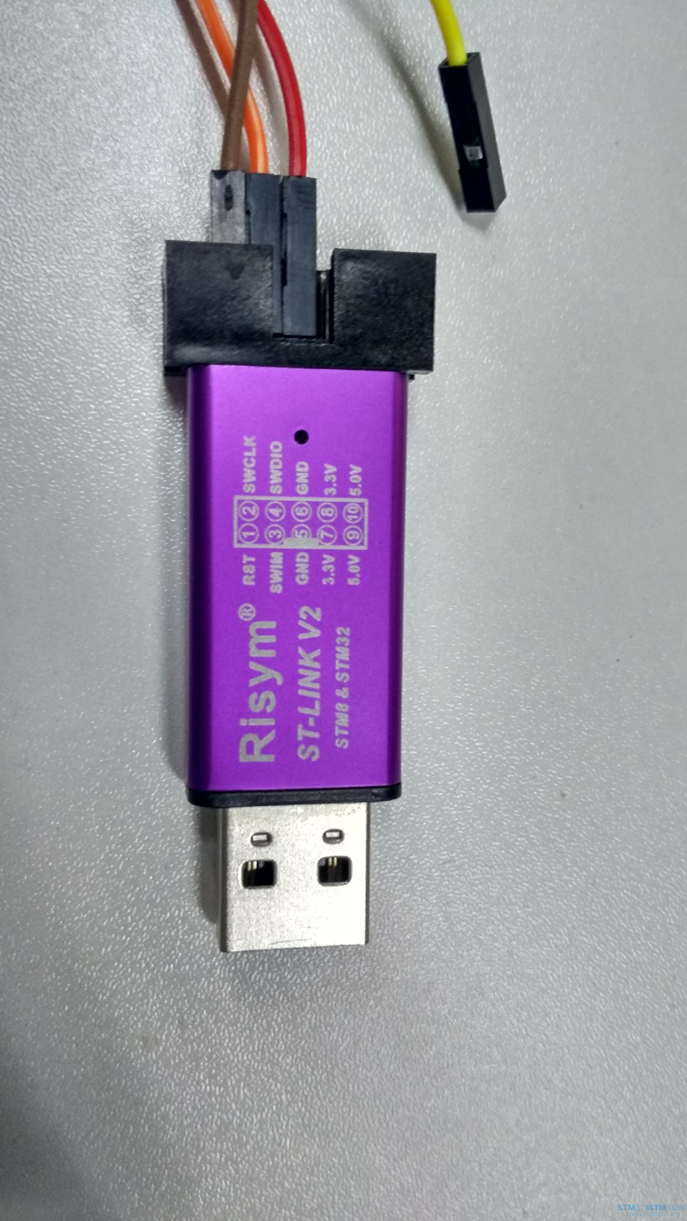

yimao111 回答时间:2016-7-7 16:15:46
用的是这款 ST-LINK

风离蓝 发表于 2018-7-3 17:09
我这边使用STM8S003F3也出现这个错误已解决了,而且只要用IAR一下载调试,就会出现以下错误,而且芯片会被 ...
感谢分享,经过测试确实解决了问题,感谢
