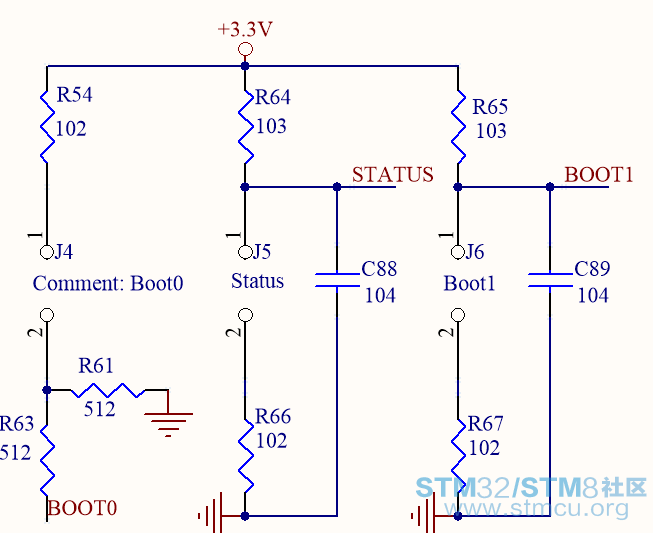

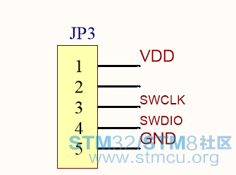

【一、硬件电路】:
1.程序加载使用SWD接口;
2.Boot0和Boot1可以用跳线接高或者低;如图:
SWD接口电路
SWD接口电路
boot0和boot1选择电路
boot0和boot1选择电路

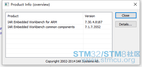

1.bootloader程序使用的是IAR;
2.操作系统(MICO庆科的)程序使用的是IAR;

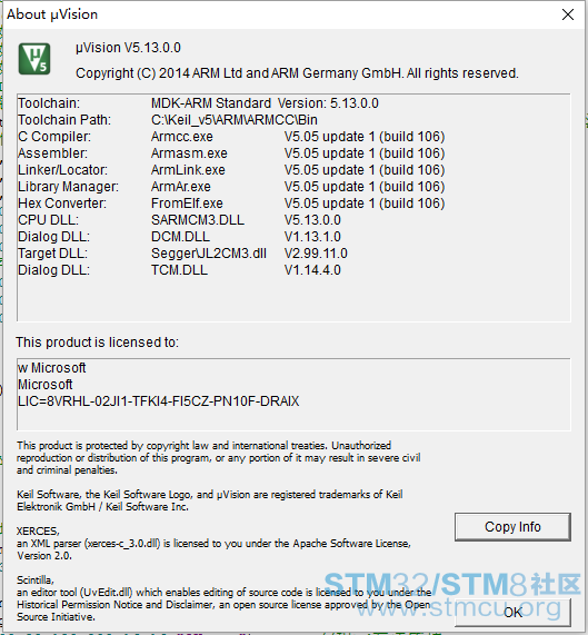

MDK5
MDK5

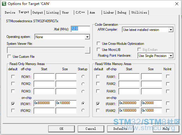

【三、每种程序下载的地址】
1.IAR的程序下载到MCU的地址无法查到;MDK下载CAN测试程序地址为:

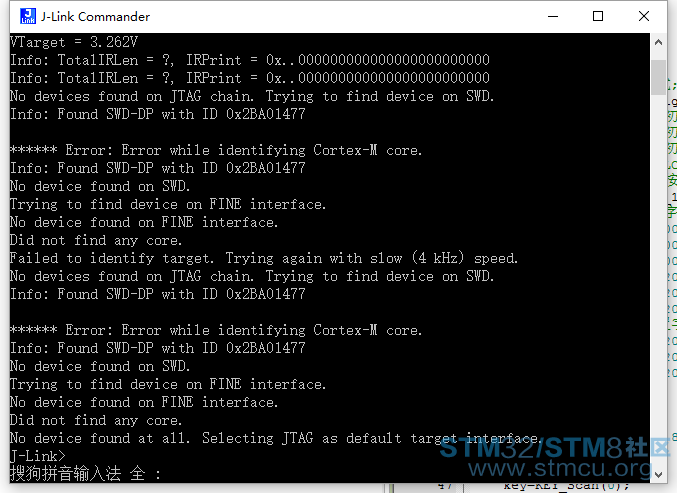

3.用J-Link Commander 连接报错如下:

即然IAR可以下载,证明了硬件是正常的,
估计是KEIL的设置有问题。
你试试用IAR下载后,再用KEIL看看能不能读出芯片的ID。
如果能的话,用KEIL下载相同的代码,再看看能不能读出ID,
如果不能,就是KEIL的设置有问题了。
你试试自己调一下,如果还是不行,
你就把DEBUG的参数,全部帖图发上来看看。
