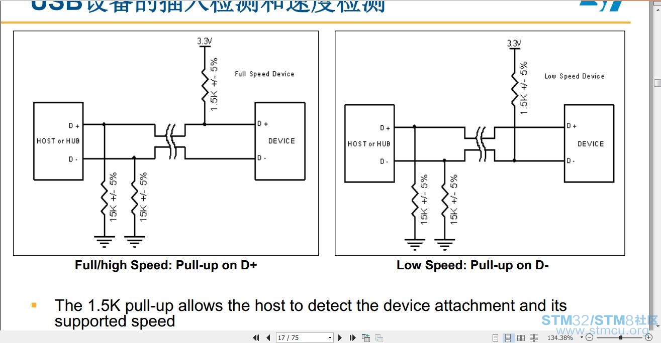

请看附件

最好是D+上拉电阻用 一个IO控制,推荐是用一个PNP三极管控制上拉....具体请参照官网的USB例程

现在就是这么做解决问题的   只是想知道为什么不是和普通的USB一样只要直接接上拉就行  还需要IO口控制

板子上电时一般都有一个启动、初始化外设的过程,如果这段时间太长,MCU就没能及时向电脑做枚举数据交互,导致USB枚举失败,所以电脑会显示无法连接。
一般有两个方法来解决:
1、优化上电初始化过程代码,使上电到USB外设初始化完成这段时间尽可能短;
2、使用一个IO口控制D+上拉,等到USB外设初始化完成后再做上拉,进行后续枚举过程。
先尝试采用1,若在1无法达到时,再考虑使用2。
