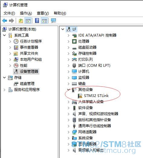

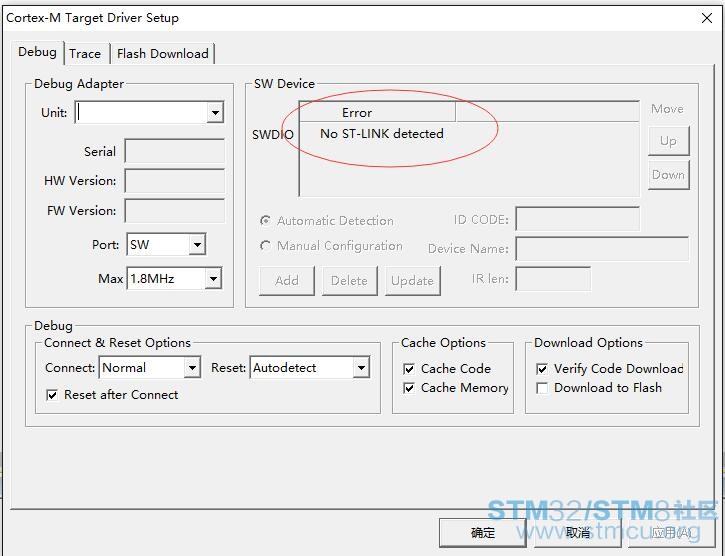

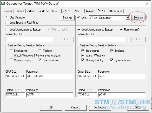

STM32F429探索者开发板STlinkV2之前一直正常使用,不知道今天突然就不能用了,keil下载报错,说找不到ST-Link,Options里面也找不到ST设备,计算机管理里插上板子之后不是问号就是感叹号,有时候俩都有.......
安装过好几个STLINKV2驱动,卸载重装也试过,没有金山杀毒软件,关掉了360,反复卸载拔插USB也试过,换USB接口也试过,换USB连接线也试过,在别人的电脑上试过可以正常识别,说明板子也是好的..........之前一直使用正常的,苍天xie呐!!!

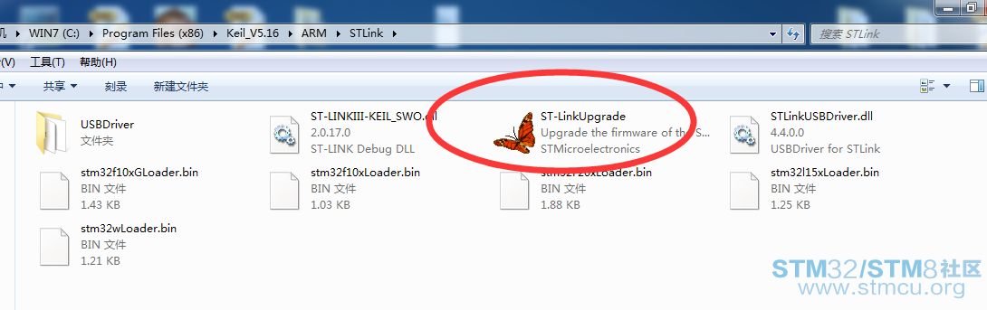

如果重启电脑都不行的话
可以考虑在如下keil的安装路径下,升级下stlink的固件再看看呢。
