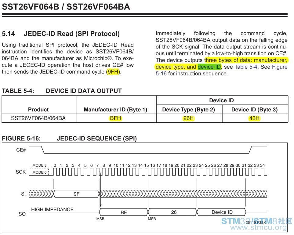

STM32F429 无法读SPI FLASH SST26VF064BT-104I/SM Device ID
xhzheng 提问时间:2016-8-3 16:55 /
求高手解答!!
实际读取数据为0XFF,即没有读到;
按照SST26VF064B规格部分,
CE# low之后,发送0x9F, 然后就可以读取到manufacturer, device type, and Device ID;
main.c()中读取部分:
uint8_t Data1[1] = {0x9F};
uint8_t Rxdata[3];
HAL_GPIO_WritePin(GPIOG,GPIO_PIN_8,GPIO_PIN_RESET);
HAL_SPI_Transmit(&hspi6,Data1,1,1000);
HAL_SPI_Receive(&hspi6,Rxdata,3,1000);
HAL_GPIO_WritePin(GPIOG,GPIO_PIN_8,GPIO_PIN_SET);

xhzheng 最优答案 回答时间:2016-9-16 08:14:49
eliucheng-11224 发表于 2016-9-6 11:58
怎么样?解决了没有?
OK了,HW设计DATA IN/OUT反调了;
参与人数 1ST金币 +2 收起 理由
zero99 + 2
