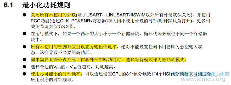

按照“最小功耗规则”一个个核对,还有测试时,应该要用到uA级的电流表类的仪器才更准确

各种不需要使用的外设要关闭,这样功耗才好估算
