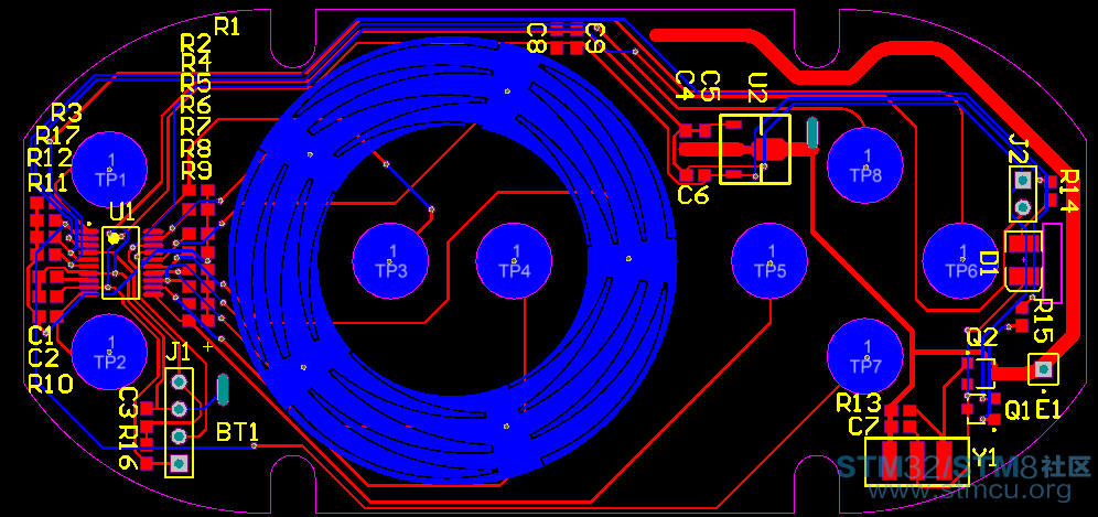

家好!最近做一个STM8S电容触摸的案子,遇到一个问题
$ N( d! ]+ n& K: a! D手碰电池 按键灵敏,可以正常使用!
  i1 e4 U) {3 D0 i7 f! W手离开电池,按键不灵敏,无法触摸到按键,时灵时不灵,无法出货!请知道的朋友指点一下!! v, @  a  n- {* _
6 p. \5 r; |0 V( [( R- ~5 `3 Q  F
3 ^* U7 e3 F8 y1 _4 O3 v我的硬件:STM8S003F3P6
# z0 D+ r2 G- i1 j4 z5 F  o) Z7 q软件:STM8S电容触摸库V1.3.0) [$ l1 b( [2 R
供电方式:3节7号电池
: B, c8 E5 t, A8 {- W6 B9 O实现的功能:8个按键+1个滚轮1 K$ e% |$ _- U! ~* v
QQ图片20160817001650.jpg % H# v, r* o; z7 h5 N

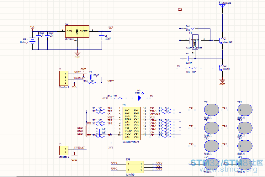

原理图发来看看?
fengxianglu 回答时间:2016-8-18 08:22:27
好 QQ图片20160817132741.png . U. Y8 C! U0 ]
