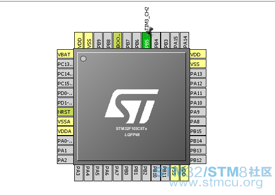

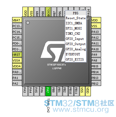

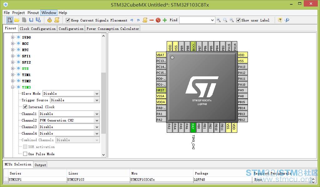

直接在CUBE上点击对应的可映射的IO口
这是默认的TIM3_CH2
想映射到PB5 直接点击PB5后选择TIM3_CH2就可以了
这样就可以了。。。
