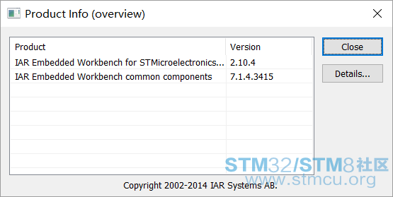

§MiCE§ 回答时间:2016-9-19 08:33:08
IAR的版本信息

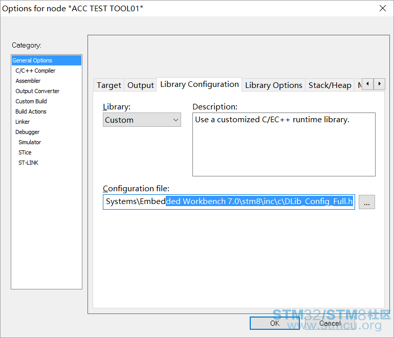

§MiCE§ 回答时间:2016-10-13 10:42:52
按图片中的方法设置,以上问题解决。但又出现新的问题:Error[Li005]: no definition for "__iar_program_start" [program entry] 程序入口的声明未定义。问题的原因还没有找到,还在找中。
按此设置问题解决。
按此设置问题解决。
