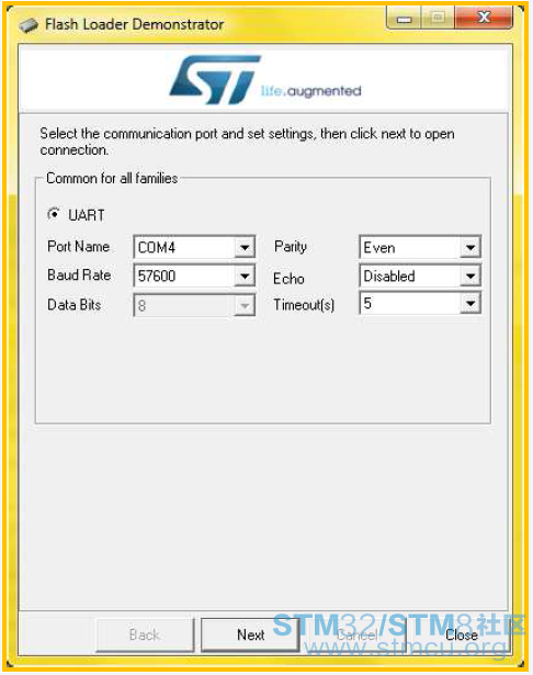

STM32L011&STM32F091 空片检测进行 System Bootloader 编程注意事项 . I0 B$ {% Q0 h3 L* ^+ s5 C 前言# g7 g O7 X _* K$ P7 r 部分STM32 是具有空片检测功能的,以便直接进入System Memory 中执行Bootloader,方便通过某些个外设来直接进行编 程。比如STM32L011xx、STM32L021xx、STM32F04x 和STM32F09x。有看过《STM32F091 空片使用System Bootloader 下载代码》和《STM32L011x 和STM32L021x 启动模式注意事项》的都知道这个功能。 / }& c- r4 f% d5 \$ a( ~1 W 问题4 K; }! b7 j) ?- b. A 某客户在其产品的设计中,使用了STM32L011D4P6。客户工程师反映STM32L011 为空片的时候,空片检测功能不存在, 无法使用串口升级程序进行升级。 调研 1.了解问题 拿到客户的用户板,使用串口工具连接STM32L011D4P6 的USART2(PA9 和PA10),使用Flash Loader Demonstrator& `6 v( h3 Z- P2 I0 g+ V, F 对STM32L011D4P6 进行连接。界面如下:$ ~8 Y5 T, ^3 |% J! I; m- g# G

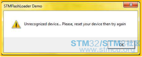

$ b: @0 G \% n. n+ ]* y% e 当点击按钮“Next”进行连接的时候,此时弹出对话框:

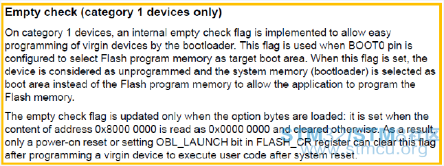

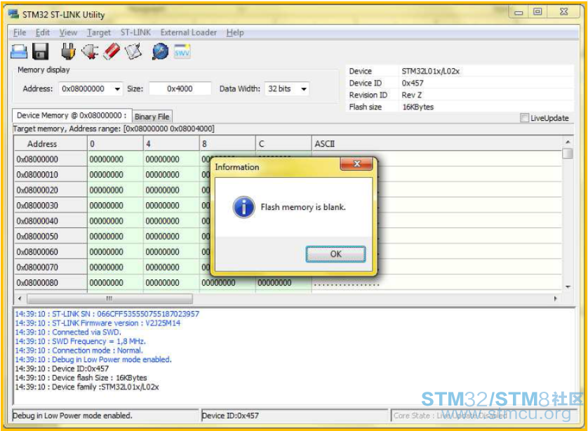

无法连接。 使用STM32 ST-LINK Utility 对芯片进行连接,并点击菜单“Target → Blank Check”进行空片测试,确认芯片是擦除过的。
客户认为,空片情况下应该可以进入System Memory 而使用Bootloader 进行串口烧写的,为什么就连接不上呢?0 ~/ {+ R7 R. [) Y* M% I 2.问题分析 仔细查看客户的板子,发现客户的BOOT0 脚是拉到低电平的,看起来应该是不会有问题啊。于是,继续在STM32 ST-LINK3 S9 }6 H2 g$ | Utility 中点击菜单“Target → Option Bytes…”来查看一下STM32L011D4P6 的选项字节,得到如下结果:: o# N' t% V$ W4 J

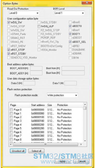

可以看到,客户在选项字节中配置:nBOOT_SEL = 1, nBOOT0 = 1,nBOOT1 = 1,来达到使用选项字节而不使用BOOT0! D- {" n1 D3 \7 y( J+ k 脚来达到从Flash program memory 启动的。也就是说,BOOT0 脚是没有被使用的。客户认为这个选项字节配置和使用, J5 |% r: Z) C8 p3 K& W( z& L7 W BOOT0 脚拉低电平来从Flash program memory 启动是一样的。 4 |- g* R4 |' i, G- h 此时,再来看一下参考手册RM0037 是如何描述空检测的:
从这段话中,我们知道“Empty Check”是内部有一个查空标志,可用于使用Bootloader 对未编程过的芯片进行简单编程。* E# q3 |7 S/ k# X: s 当这个标志位被置“1”的时候,此芯片被认为是空的,系统将从System memory 中启动Bootloader,以允许用户进行代码 下载,而不是从Flash program memory 启动。此标志位只在载入Option bytes 时更新:当地址0x8000 0000 读出的内容为 0x0000 0000 时,此标志位置“1”,否则为“0”。这意味着当烧写完一个空片后需要在系统复位后执行代码的话,是必须 要重新上电或者在FLASH_CR 寄存器中置位OBL_LAUNCH。7 z2 |- `0 G% ^, X ' I4 R5 e: [+ M6 F/ k1 ~/ W 此处,我们需要注意到这一句话:“This flag is used when BOOT0 pin is configured to select Flash program memory as1 R) T) M7 D! A+ f8 i) r* f target boot area.”注意了,这里写的是BOOT0 脚!不是选项字节中的nBOOT0。所以,在选项字节配置为nBOOT_SEL =% z& u+ j: o4 O+ S) V1 A v2 `* {- m8 W 1, nBOOT0 = 1,nBOOT1 = 1 的情况下,虽然也是空片,却是不能进入System memory 中的Bootloader 的,也就导致无& q; }- q& H$ U/ X) C 法在这个情况下使用Bootloader 进行下载代码! 6 ^3 }6 U& `8 _/ n( x( ^2 B* T$ J 来看一下STM32F091 的,参考手册RM0091 的“Empty Check”也有这么一句话:“This flag is used when BOOT0 pin is k, H/ V# T) q; P+ T% ? defining Main Flash memory as target boot space.”这里说的也是BOOT0 脚!对STM32F091 进行测试,也是一样的情况。" @3 v, J; S* Y 9 U! v% `: w7 ?4 g& j6 q& J2 d! N* k 3.问题解决) C% m) i# N6 R5 e8 r: J, E 使用STM32 ST-LINK Utility 将STM32L011D4P6 选项字节中的nBOOT_SEL 位清掉,更新成功后复位,再使用Flash4 J9 a: N6 d9 D Loader Demonstrator 进行连接,证实已经可以正常连接,虽然此时的BOOT0 脚拉的是低电平。2 B, u8 d" u* x9 b. [( w" z( k) j 结论 在使用空片检测进入System Memory 中使用Bootloader 进行代码下载的时候,条件是启动配置使用的是BOOT0 脚为低电平+ E$ Q& h0 I% e+ J$ u8 n6 t 选择从Flash program memory 启动的情况下,而不是使用选项字节“nBOOT_SEL = 1, nBOOT0 = 1,nBOOT1 = 1”选择) }' m0 ]) P. f" ]' W 从Flash program memory 启动的情况下。) T5 L$ g: I" R0 O7 V ! w) x+ Q, _7 h4 E 处理; z- J' @ r( c 在使用空片检测进入System Memory 中使用Bootloader 进行代码下载的时候,应该避免此选项字节情况的发生。特别是不+ O2 }. S0 O/ b6 ? 使用JTAG/SWD 接口的情况下,更要小心。 点击下载文档 查看更多实战经验; C7 t E% X+ m/ P4 W |
