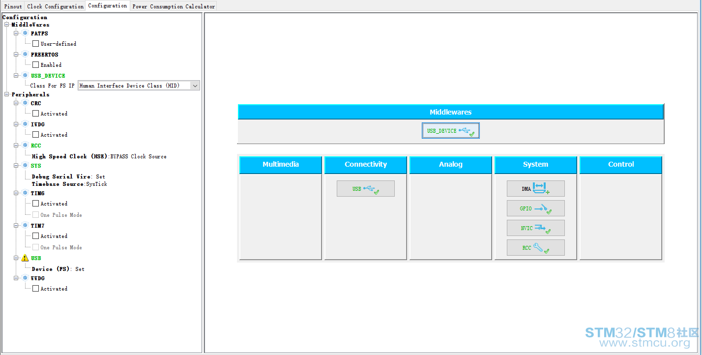

想实现复合设备,使用STM32Cube,主芯片是STM32F072,需要实现的是键盘鼠标一体化设备,就是插在电脑上识别出键盘和鼠标.

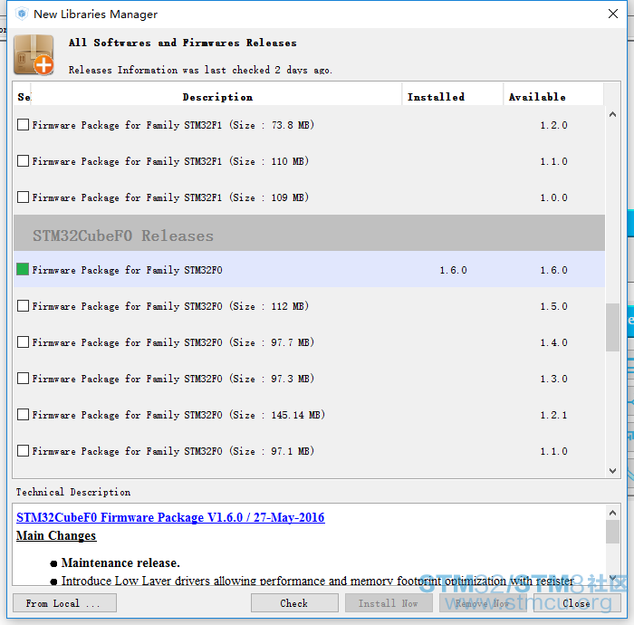

首先我的Cube库的版本是这样的.
我先生成了个HID普通设备.

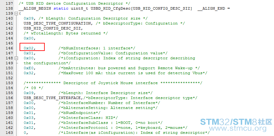

把接口数改成2.

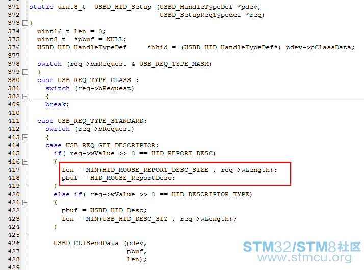

然后分别做了HID_MOUSE_ReportDesc和HID_KEYBOARD_ReportDesc.但是SETUP过程只让汇报了HID_MOUSE,如何让他们区分汇报呢?
改完这两个还有多少步骤?EP的配置应该还好解决.

cloudcn 回答时间:2016-9-28 15:13:09
复合设备还是一个设备,获取描述符还是设备的描述符,主要是多接口和多端点
这是一个复合设备的描述符,对比看一下
这个用了81 82两个端点 分别是键盘与鼠标
你的程序得多打开个端点,还要对其进行配置,并进行数据传输

高二毛 回答时间:2016-9-28 16:28:36
wvalue判断完了,具体的设备需要判断一下windex
两个设备的是不一样的。

高二毛 回答时间:2016-9-29 09:07:46
if(wvalue)
if(windex == 0){}
else if(windex == 1){}
大体这个意思。

cl17726 回答时间:2016-10-5 16:23:34
高二毛 发表于 2016-9-29 09:07
if(wvalue)
if(windex == 0){}
windex 不是 0 和 1,而是没有规律.
