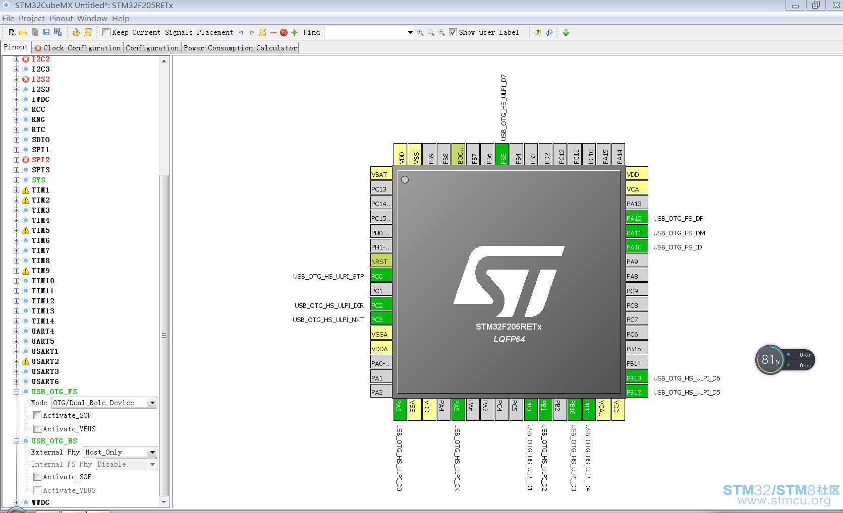

五哥1 回答时间:2017-2-28 12:55:44
来看个图,这个就是有两个呀
