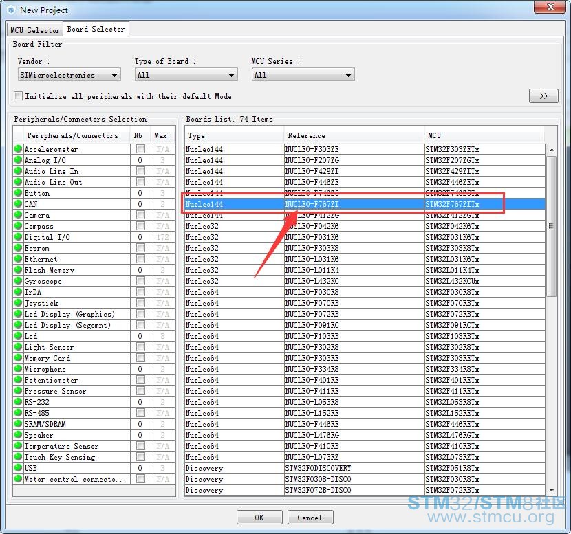

1.打开CUBE软件选择F7开发板型号.

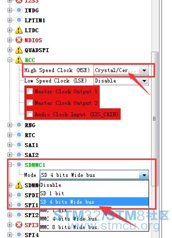

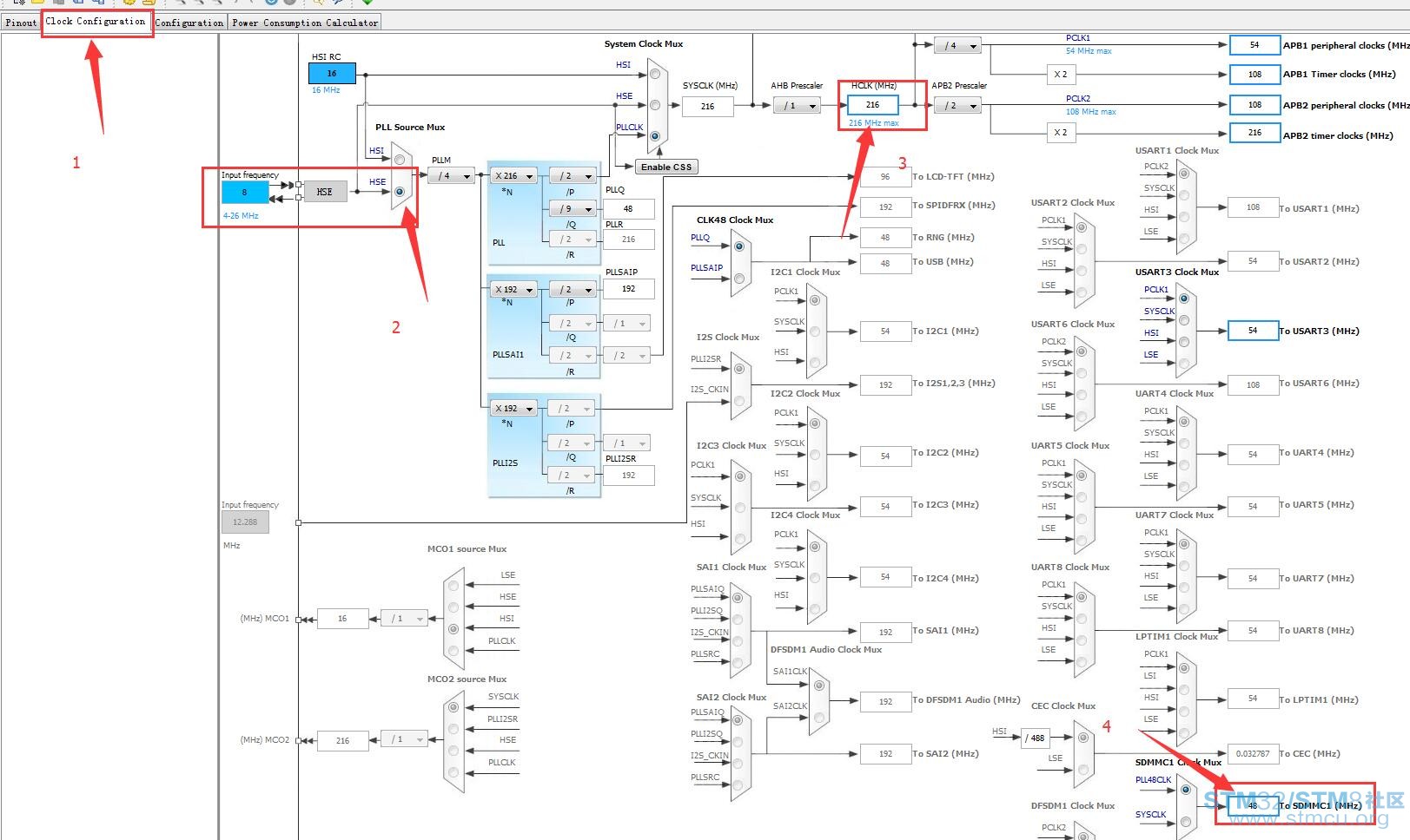

2.选择外部晶振作为内核时钟,选择SDMMC1-> SD 4位模式

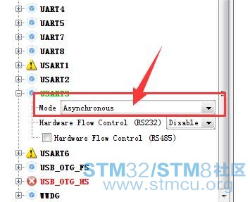

3.选择串口3 为输出信息.
4.选择外部时钟为输入源,配置内核时钟216M,SD时钟48M.

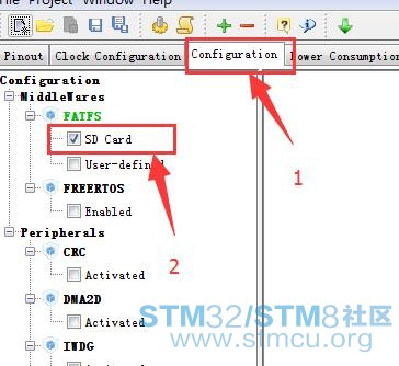

5.选择SD Card 作为FATFS驱动.

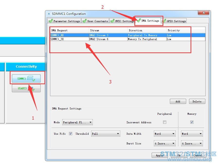

6.给SDIO 添加两个DMA 发送和接收数据.

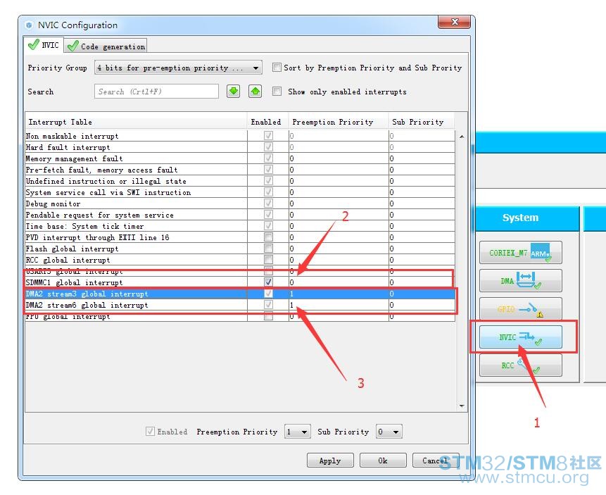

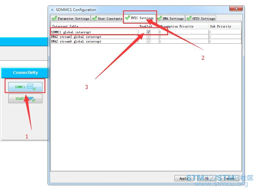

7.开启SDIO 的中断.

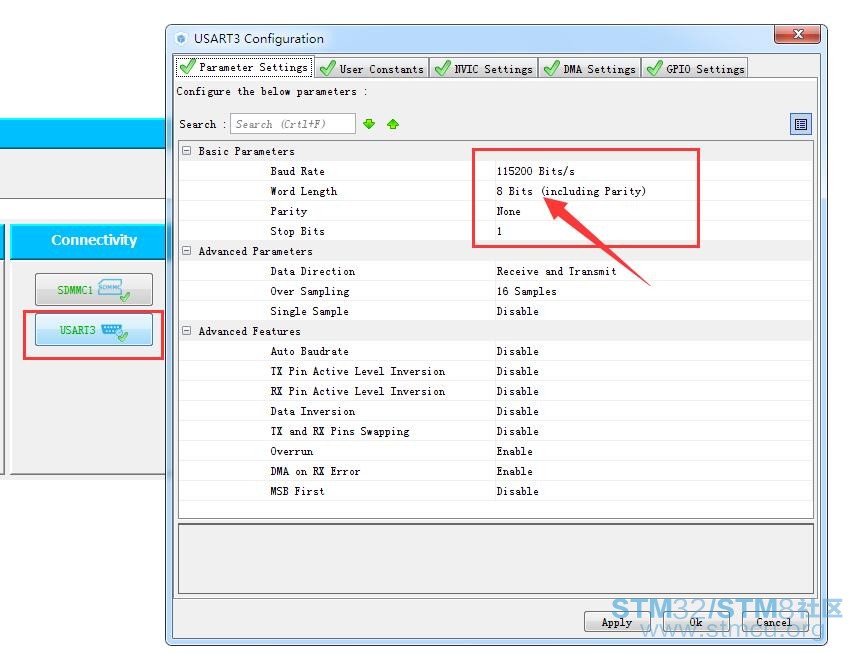

8.给串口设置下8位数据,和波特率.

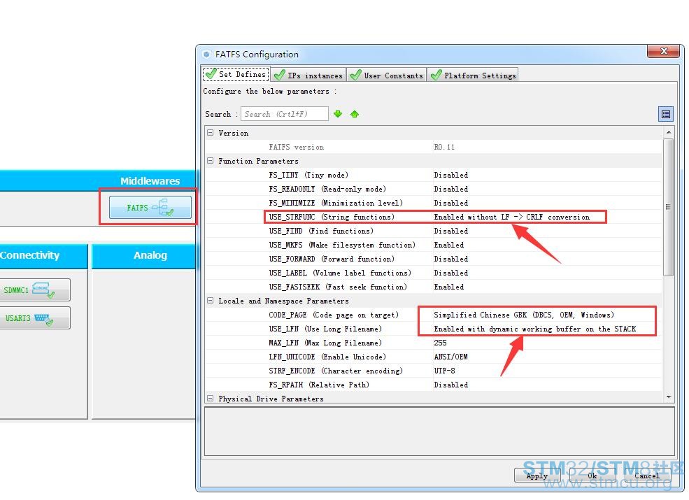

9.对FATFS 进行相应设置.如上图支持中文编码和长文件名.
10.这步比较重要,发送和接收DMA的优先级要比SDIO的中断要低.

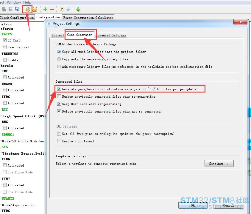

11.给工程的每个外设都生成个*.C,*.H 这样方便管理每个外设.

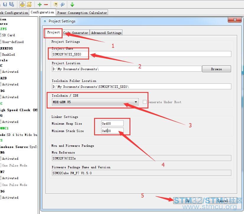

12.设置下工程名,使用的开发环境,再把堆栈设置大点,如上面.点击OK生成工程.

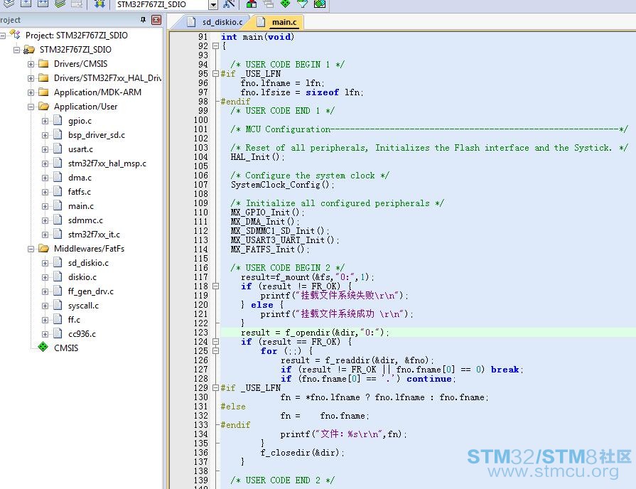

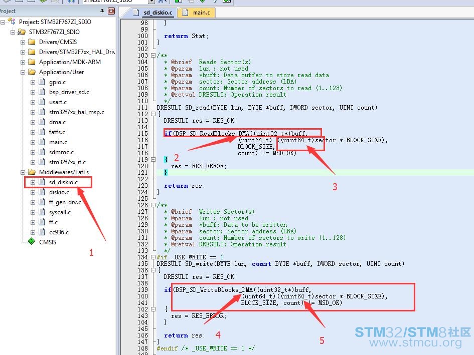

13.生成工程后打开修改下这源码,改成DMA模式读取和发送,再给sector 前面强制转换为64位类型,这个是CUBE生成软件的BUG一直以来都存在着,这BUG体现在SD卡的地址如果超过了32位就会溢出,强制转换为64位就可以解决了.

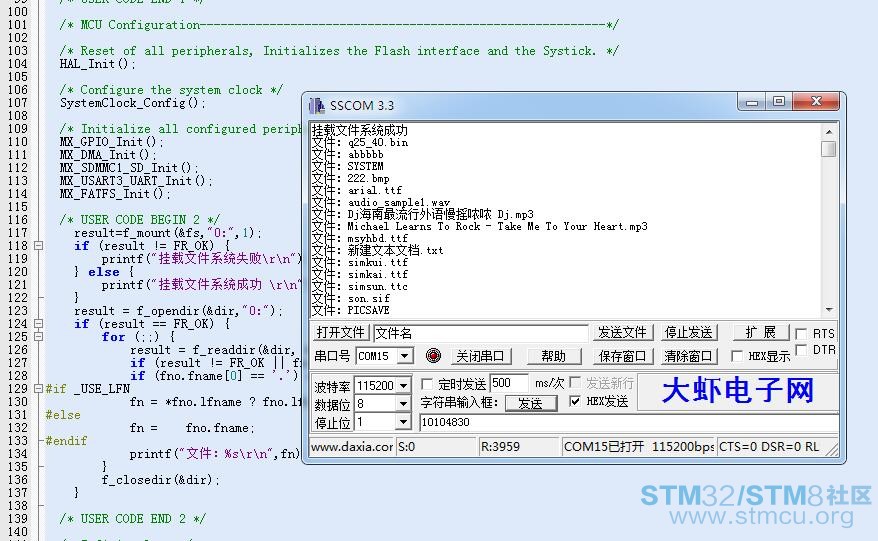

14.这是main.c 的读取源码,详细的代码下载附件查看.
15.编绎工程下载,插入TF卡运行程序,如上面输出的信息已经是成功的读取卡的文件了.
