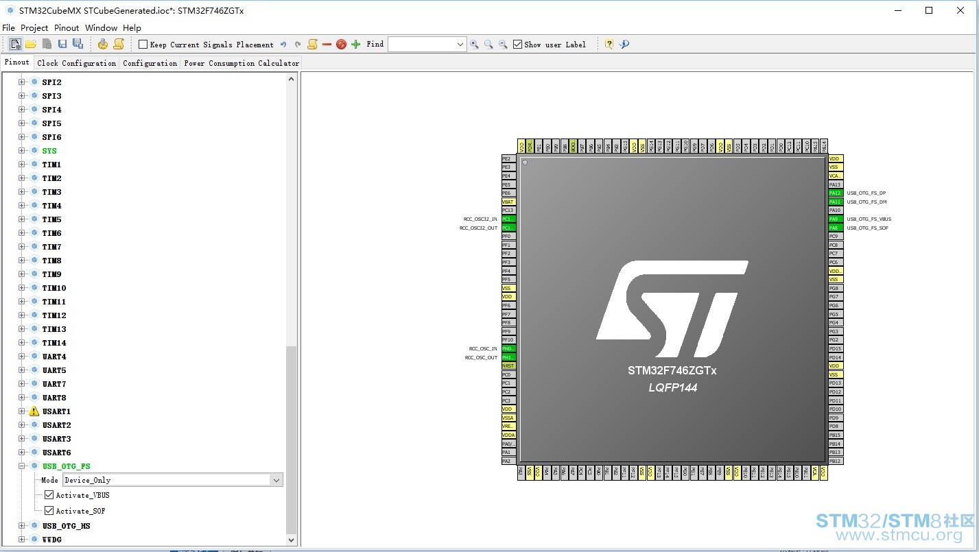

给个NUCLEO F746配置为USB Device Only 的例子吧,搞不定啊

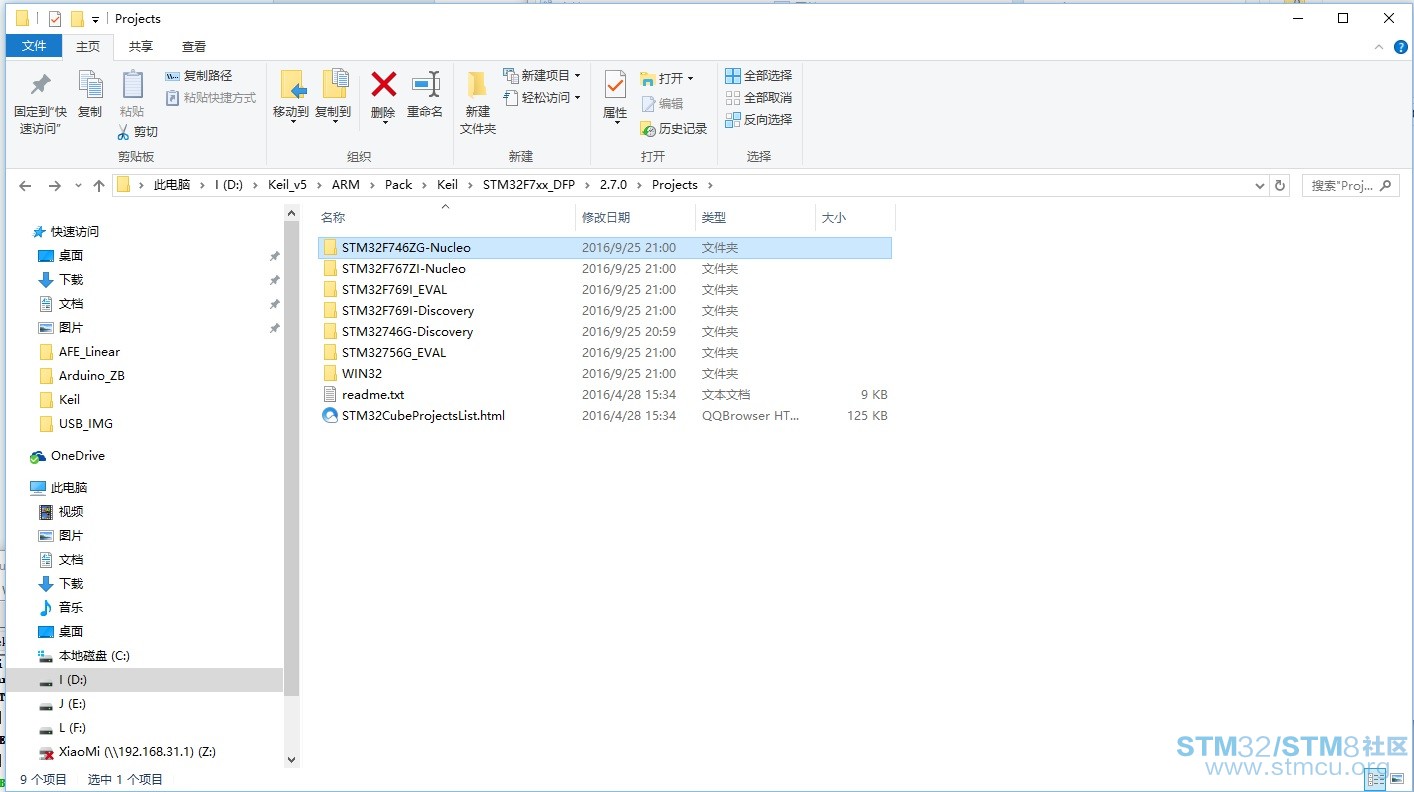

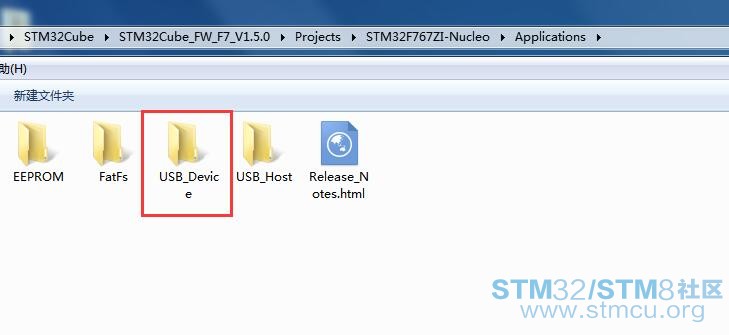

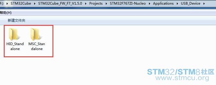

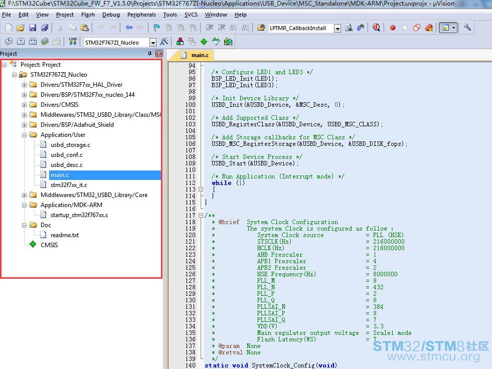

CUBE 库里面746的例程很多,你可以去看看
1.jpg 这个库里面的开发板型号.
库里面都有从设备,和主设备的例程
这个从设备还有HID,MSC的例程.
你看例程里面的,都和你的工程不一样的..
这个是没有选的,你的工程是选了这个的.

这个库里面的开发板型号.

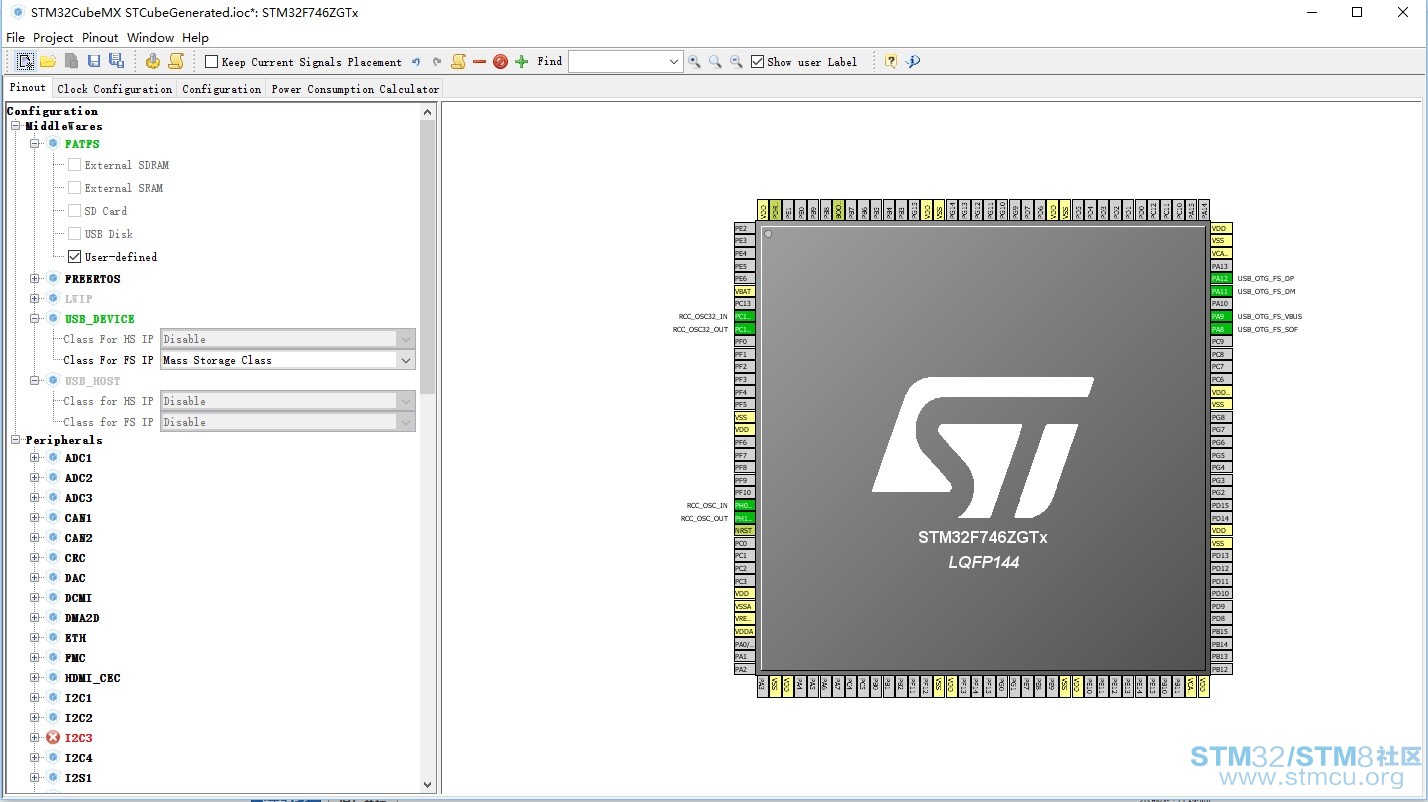

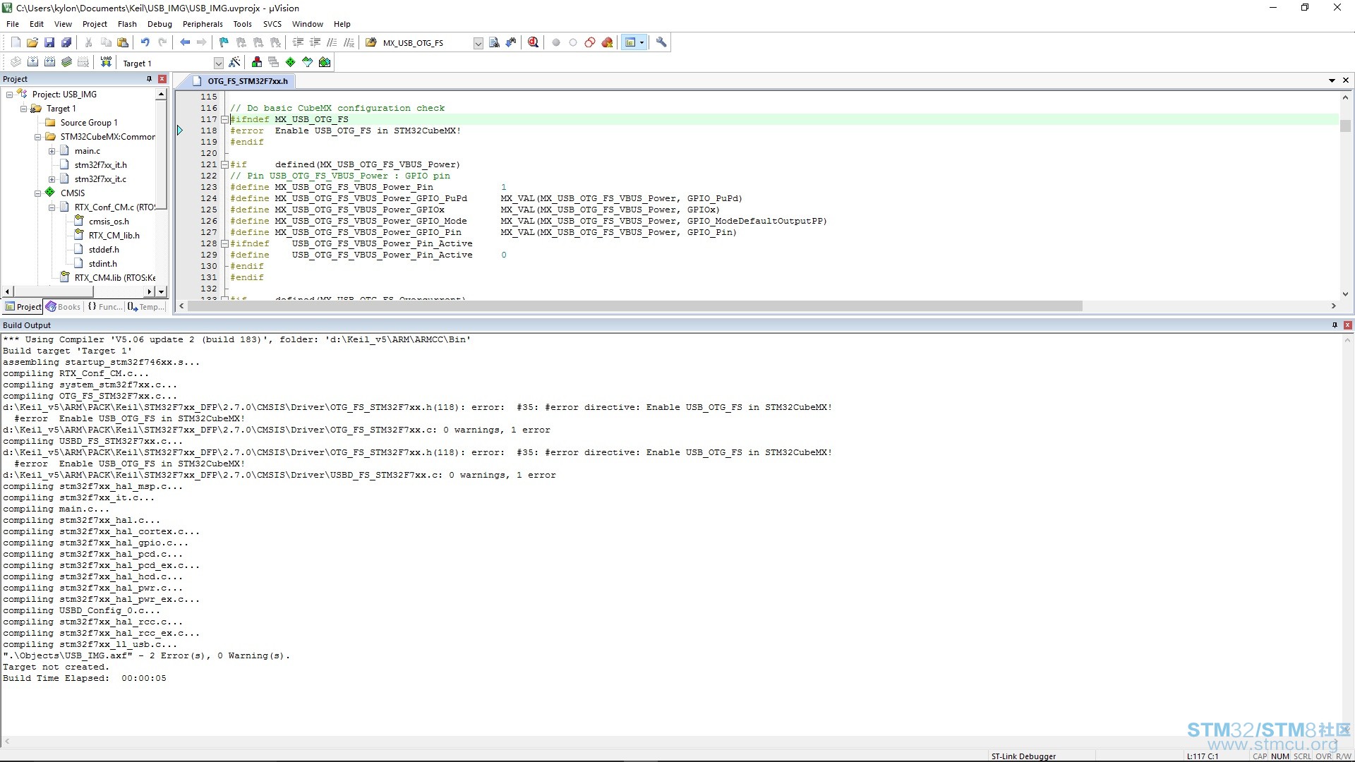

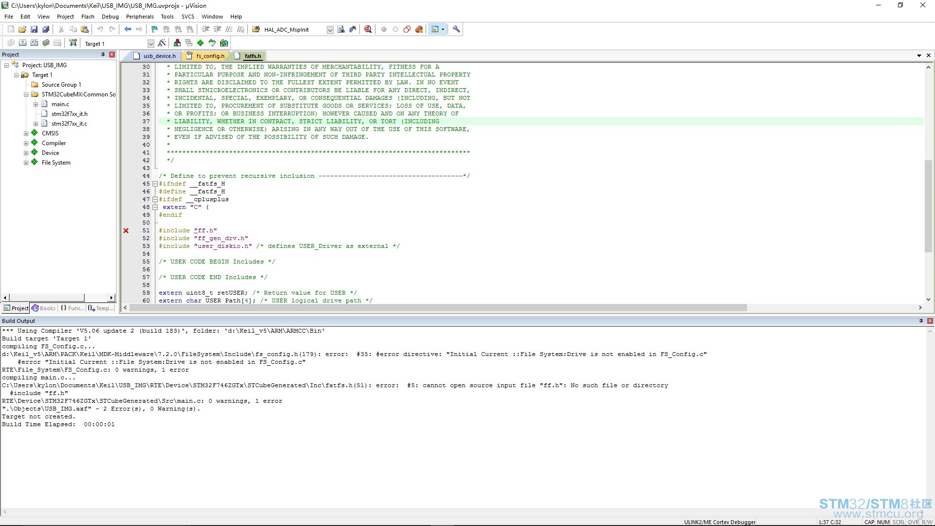

ff.h暂时先把Middleware 中的 FATFS去掉不管。USB 还有新的缺项无法编译通过:
kylongmu 回答时间:2016-10-16 20:49:59
编译通不过,不知错误需要哪里修改配置。

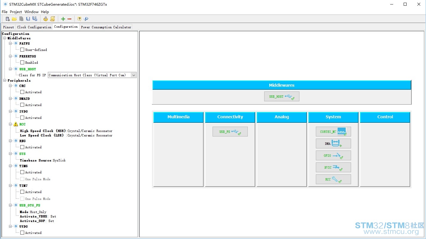

ynwscfsfi 回答时间:2016-10-16 23:38:18
怎么你生成的是这样子的...CUBE版本是多少的?
