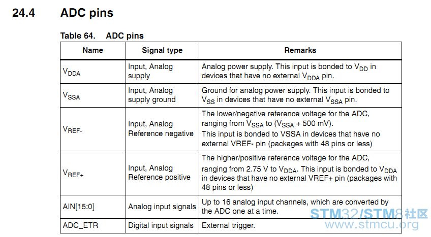

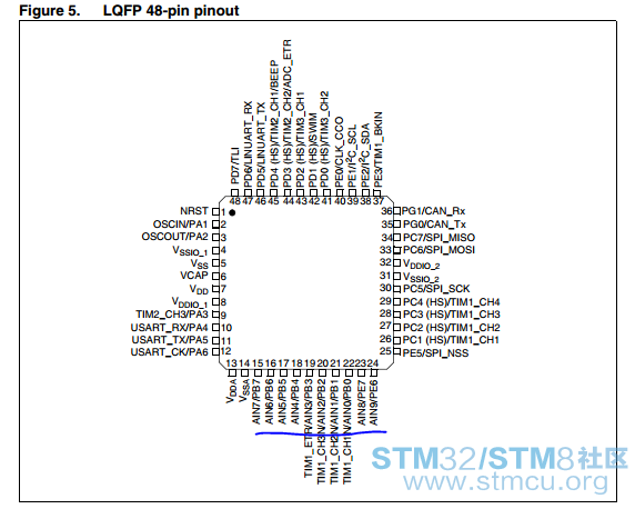

非常感谢各位,我确实也看了手册,但是发现STM8AF5288系列外部ADC有10路能道,分也是PB0-PB7 +上PE6与PE7是10通道。按理7通道应该不是内部的。刚刚试了一下。PB7我没有接线读出来的数是居然是21632,看上去比较像。
for( uint8_t j=0;j<Row;j++)
adc_tmp[j][5]= ADC_Init_Channel(ADC2_CHANNEL_7);
