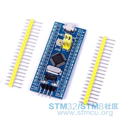

在 TB 上看到了这一片 STM32F103C8T6 核心板,因为价格便宜才10多块钱所以没想太多就拍了一片下来,后来在网上无意间看到在国外有人拿这片板子在 Arduino IDE 编程,没想过这片便宜的板子也可以有这样的玩法,这引起了我的兴趣因此也就想自己也来体验一下了。

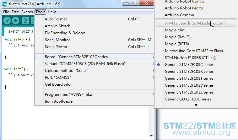

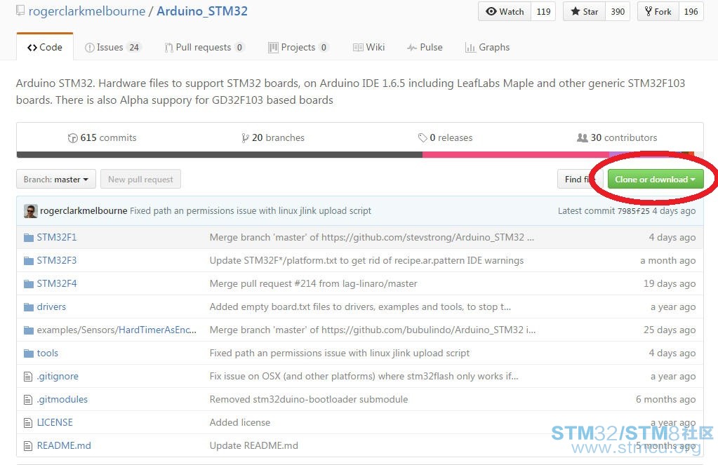

除了先要有 Arduino IDE 之外(我电脑里已经有 1.6.9 版本),还要在这里下载 STM32 所需要的相关程序包:
+ l% y! z, [2 {/ u& }  [7 V' H" chttp://github.com/rogerclarkmelbourne/Arduino_STM32  `8 P5 V5 x2 f3 z% g/ O: i6 h* }9 P4 ^
4 v4 f4 p# A$ l# t, ]7 H# x

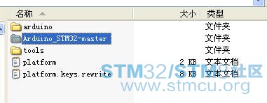

) u0 J- w( g0 X2 R下载后会得到一个 Arduino_STM32-master.zip 压缩包,将文件解压到 Arduino IDE 安装目录里头的 \hardware 目录底下。; ~% ], x+ O& A4 ~/ L# r
+ G* m3 b% @! T8 }$ c
9 Y& D. Q4 @' y  W0 Y( [2 _& n/ W0 Y! o& i) F+ `
运行 Arduino IDE,在开发板 Board 的部份就可以看到 STM32 相关的选单了,这片板子我们选择 Generic STM32F103C series 项目。(选单上也看到了 GD32). P$ g! `4 F; @" B- ~8 L8 i5 E
- Z% S3 C  a% U) ]3 U$ Z+ {! X% ?/ V8 ^% a1 y- G7 D

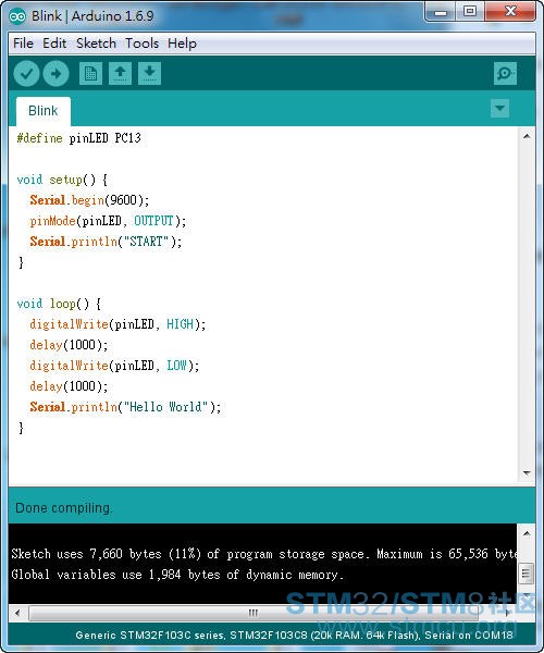

每一片开发板的开始都会有一个 Blink 程序:6 t" P3 \# |) m0 k' j3 Z
' C8 K; E; k" r, K/ ^

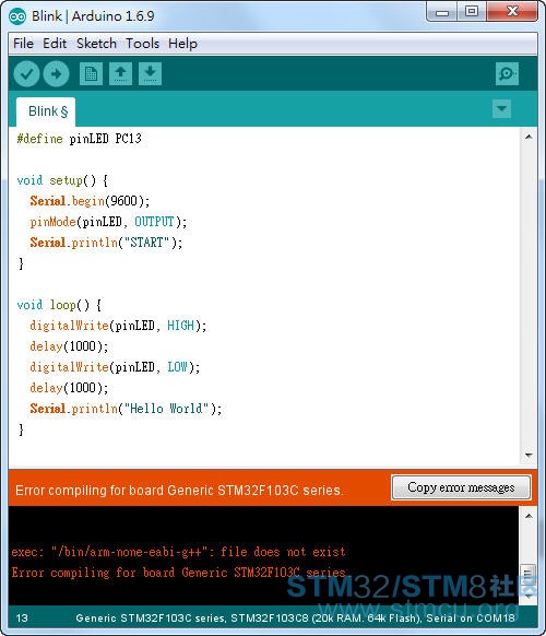

1 s& I+ e/ `- _2 _/ m进行编译,不过却得到了这样的错误讯息:+ ]1 P$ D  e8 e; z
+ ?. }8 Z' P* k, V4 l, Q: x; j1 X- m5 d# l7 }( J% X6 x9 l) O

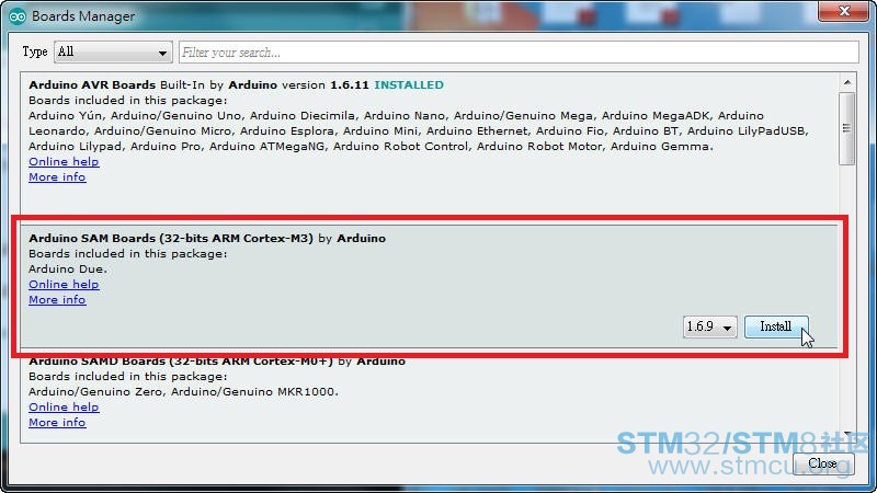

这原因是我们目前 Arduino IDE 里头没有 ARM Cortex-M3 的编译程序,进入选单里头的 Boards Manager 功能选择安装这一个控件:
' F  f3 n6 n2 @5 w% C7 h
6 q7 r8 y# J! M0 u% ?9 C6 g; N6 v P05.JPG & h" B2 ~. w0 K  G9 \; _* n
0 W7 g% l$ `: l2 k! H3 O重新编译成功了。
5 q. d! O$ C, \0 O/ D- p9 _7 `- X0 e

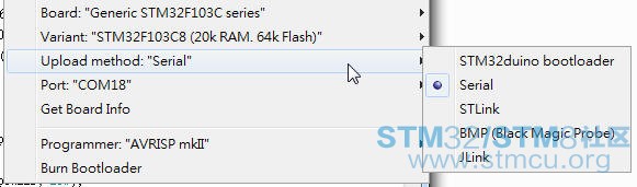

选择程序上传(下载)的方式:
# h) D% ~8 G, \* d7 [3 r1 k) r
P07.JPG 9 i* n0 s9 ?, I$ U. J# j+ z
: B; b% y5 E) u( O, L9 r& {3 c

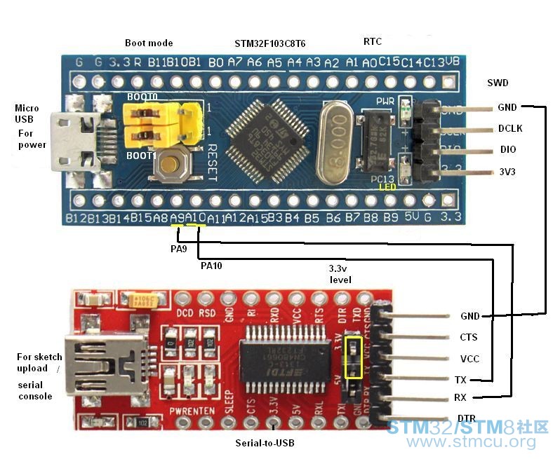

一开始我先使用了 STLink 方式,后来改用了 Serial 方式,原因是 Serial 方式可以开启串口窗口查看 STM32 串口发出的讯息。: v. L- T! k5 W2 Y: E! }: l
) o7 I# p( C& O% m% L# L, BSerial 方式的硬件管脚连接如下:6 _8 w" q* \/ I8 Y6 `7 s
' z  l4 g' W2 j0 m: o) z! r
arduino_stm32f103c8t6.jpg 4 ^1 {# @3 H! @" U2 e1 Q
0 j- @9 |" _* O4 m由于 USB转TTL 无法提供 STM32F103C8T6 核心板所需要的 3.3V 电源,因此核心板的电是从板上的 USB 口供电的。(核心板上有 5V 转 3.3V 的 LDO)% ^% v  Y8 {' b; }

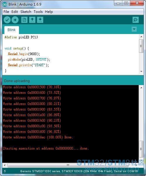

7 [5 \( [; [1 e  m( f0 C" vSerial 方式要先将板上的 BOOT0 接 1,上传前先按一下板上的 RESET 键后再按下窗口上的 Upload 。
9 h; S6 W, h$ u% G2 n$ Q. J9 L1 h2 ?* t0 M+ g" F2 `+ M3 k, c, ?2 _
3 T) O1 |; B. Q4 W% L7 r- d- J) V7 X- W3 {! N, X

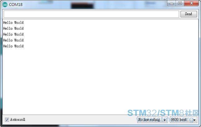

上传成功之后就可以看到板上的 LED 开始闪烁,并且在开启的串口窗口上看到 STM32 串口发出的 Hello World 了。2 @" s% E( ~" }5 k2 F7 e
# W/ M" {0 k: S3 B* b- m9 D
P09.JPG # ^( O. z- ?, r. {9 |" N4 Z
