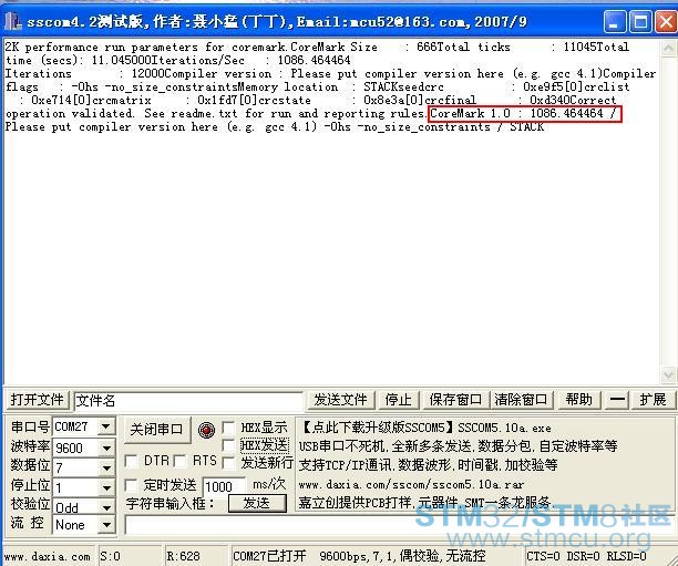

串口好了,外部晶振不能用,实在是一个大惊喜。 用内部HSI跑跑分吧。0 \ k' w, E% B' `3 g ]4 W' S! I# \ 先看看官网介绍的性能:4 _8 L9 [* q2 M6 Y 性能:在216 MHz的CPU频率下,从Flash执行时,STM32F767/777系列单片机能够提供1082 CoreMark /462 DMIPS的性能,并且利用意法半导体 的ART加速器实现了零等待状态。DSP指令和浮点运算单元扩大了产品的应用范围。得益于L1缓存(I/D 16 KB+16 KB),可以使用外部存储器而没有性能损失。: U0 W0 L8 |$ W4 R L9 W3 V" P, J+ A
