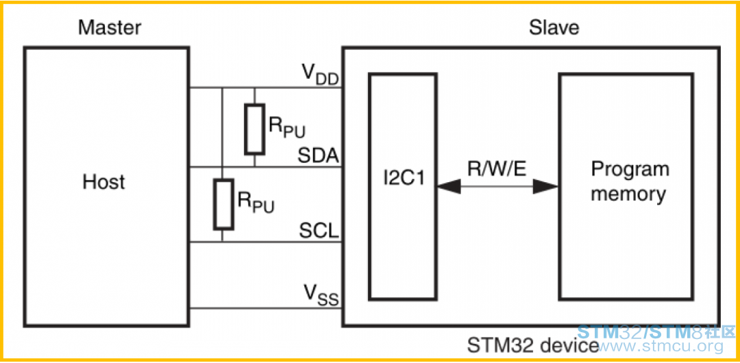

) @4 `0 u! O$ `8 h硬件结构
7 a$ V% |4 r; g, ?% K, y
- W  M, Q3 B# O6 J+ @0 L3 X, @6 ?3 U; v8 Y; |) B% [, l) D

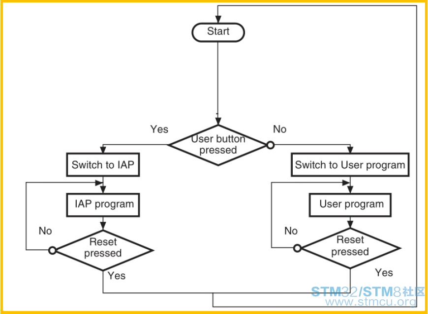

' k* [4 P6 t& R$ G* E6 P7 r代码结构
8 {7 A9 M2 {) r# v: S. a基本流程参考了我们的Bootloader by UART的结构。在上电的时候检查外部使能管脚的状态,如果是有效电平的话就进入到Bootloader模式,开启Bootloader程序的运行。在Bootloader程序中进行Flash内容的改写。最后,进入到烧写好的用户代码中运行。
) f1 g4 L( N/ |2 A4 Y% A8 X4 t
12.jpg + x: i" e" d* ~# N" i
: E$ w) `: ^3 |8 e' ?# B& ]
