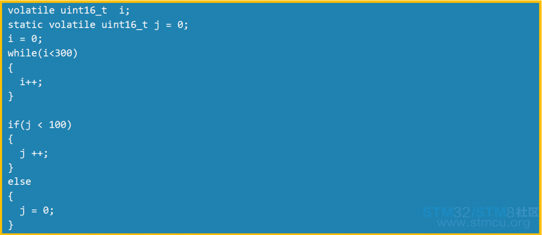

RMW(Read-Modify-Write)对 STM32F7xx内核运行速度的影响: l7 E8 s5 z& h U+ G: ] 前言# U9 D6 n, u$ p# B6 x( ^ 在客户使用STM32F7xx(Cortex-M7内核)实际测试中,会发现同等主频下STM32F4xx(Cortex-M4)执行同样一段简单程序在时间上要快于STM32F7xx,这个会影响到客户切换到STM32F7xx的信心,也对ST以及ARM宣传上Cortex-M7内核执行时间远快于Cortex-M4内核的说法提出质疑,本文将针对具体案例说明这一情况的产生以及解决办法。 5 b+ _7 u, i4 k9 \3 n 问题描述* x7 \% {; s3 B$ z1 }+ M: K) A 客户测试复杂程序运行时间,比如同样180MHz主频下,STM32F7xx执行Coremark测试程序时间远小于STM32F4xx的执行时间;也就是STM32F7xx的性能更佳,运算执行效率更好。但当客户程序顺序执行程序,尤其是简单程序时发现STM32F7xx执行时间大于STM32F4xx的执行时间,比如运行下面的同样的测试代码,就有明显差距: 0 X0 ~$ k/ Q% s

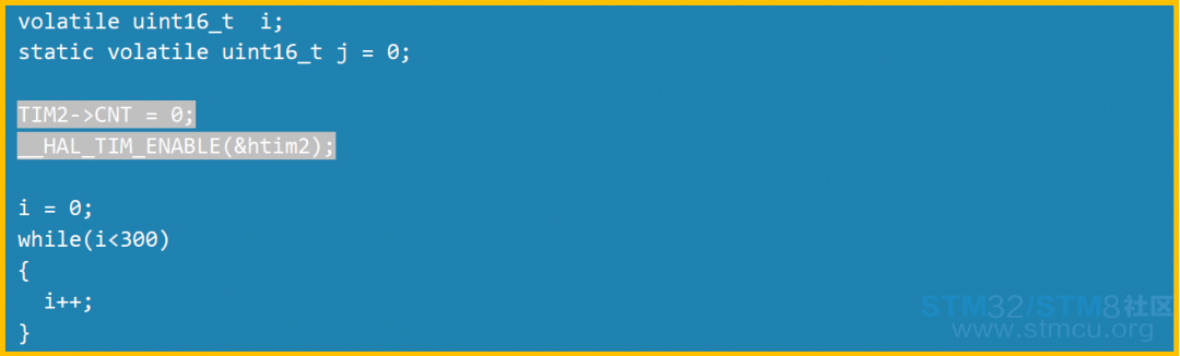

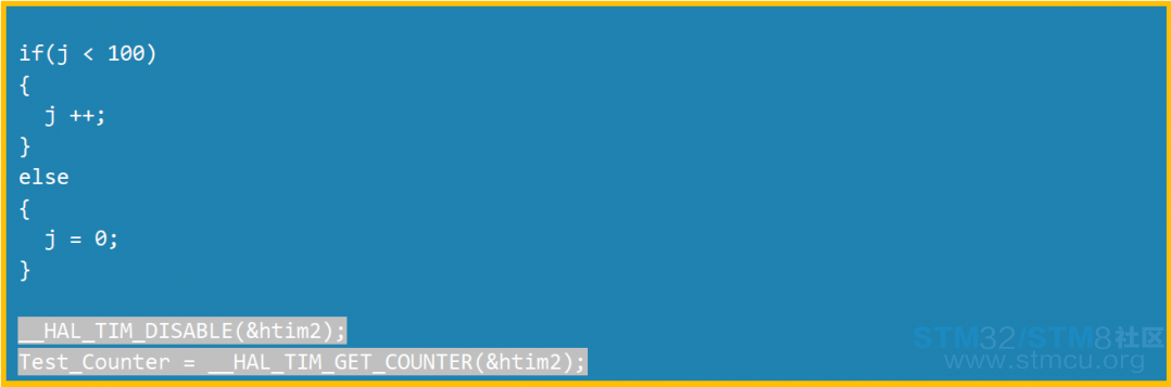

为方便量化时间,使用Timer2计数方式对这段时间进行计数,Timer2运行在90MHz,向上计数,Test_Counter数据用于输出计数数值,增加后代码如下:9 C; e& g: _( Y, z7 f: O" D

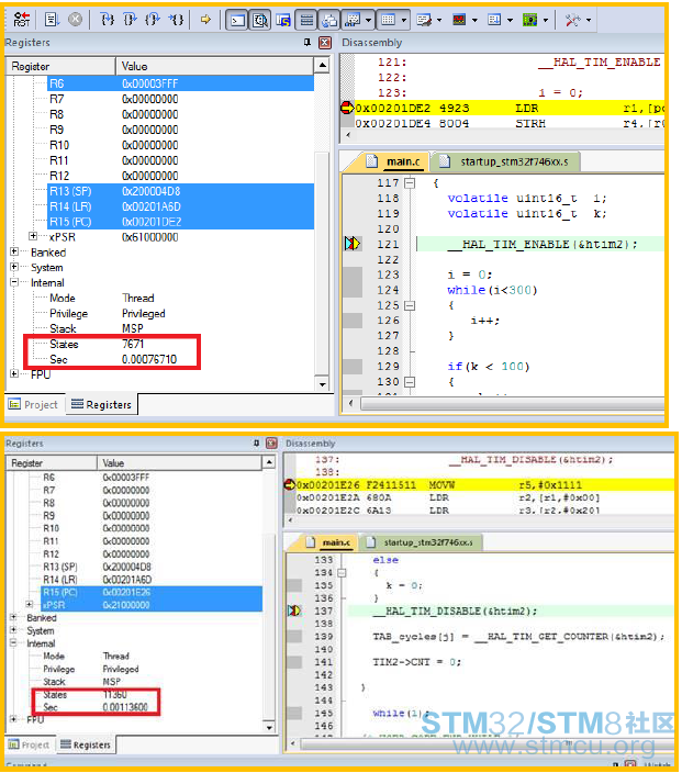

通过上面的修改后测试下来,Test_Counter数据分别为: STM32F446 数据为 1543 STM32F746 数据为 1836) L w/ T( A8 K5 D# ? 如果使用Keil自带的States cycles计算方法得到如下数据,后面会按照这个来计算执行时间数据。 STM32F446 数据为 3009 STM32F746 数据为 3635

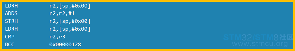

产生上述问题的原因: 上面的测试都是在使用了Cache以及ART加速方法测得,如果针对STM32F7xx的性能优化可以参考AN4667 "STM32F7 Series system architecture and performance"这篇应用文档的描述,本例已经对文档描述部分做过优化,但问题依然是STM32F7xx速度慢于STM32F4xx。两颗芯片运行同样代码,比较两颗芯片汇编代码也是相同的:: E% Q) ?5 _, h" Q2 ?

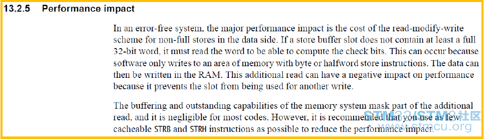

通过查看ARM Cortex-M7内核文档发现下面描述:

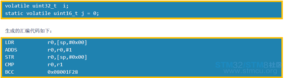

反映到本例中发现定义的i数据为16-bit数据,同样也在汇编代码上发现了STRB这个汇编代码;这样在RMW(read-modify-write)机制下,当定义为byte以及half-word数据时将有一个先读取数据,修改后再写入数据的过程,这个读取-修改-写入的过程正是能够影响到内核执行效率的问题点,如果定义为32-bit就避免了这个问题的发生。 问题解决 按照文档说明,我们将16-bit定义数据,改为32-bit的定义数据,即:

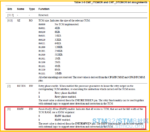

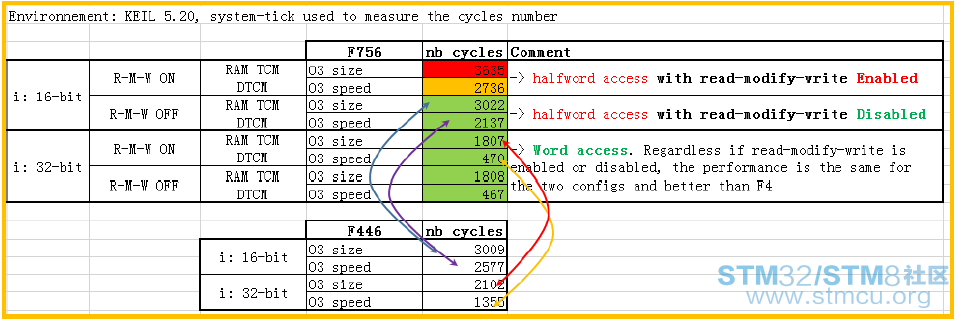

测试下来结果如下: STM32F446 数据为 2102 STM32F746 数据为 1807# m' }. F ~- t- _! S" T9 q# Y 可以看到不管是STM32F4xx还是STM32F7xx,当数据定义为32-bit时都有显著的速度提升,当然STM32F7xx的提升更加明显,同样测试条件下STM32F7xx执行时间小于STM32F4xx的执行时间。: U- q( }3 p( M. O4 o5 L 深入内核修改1 q7 O" d! }% V. O 因为32-bit数据定义会增加内存,并且有时候定义为byte或halfword更方便,还需要提升速度的话我们看到同样是内核文件给出的说明,可以将RMW机制屏蔽掉:
实际上就是对CM7_ITCMCR寄存器的第1位写0, 即可以在程序中有下面的操作: e; O9 S" h: F U
禁止RMW后测试下来数据如下: 16-bit定义数据STM32F746 测试cycles数据为 3022/ Y/ y7 r; P x6 @ 32-bit定义数据STM32F746 测试cycles数据为 18089 R/ g" _* X9 \ |* Z/ B+ H 可以对比上面的测试数据也可以看到当禁止RMW后STM32F7xx性能也是优于STM32F4xx的。2 ?, o7 G6 J9 r. H; g 具体测试数据如下:0 R/ [% q7 f) I7 w
! O: \+ B- | o% n4 I 结论:/ B9 x4 c3 W+ O% | G6 P 需要提升STM32F7xx执行时间,发挥出最大效能时,请参考AN4667,同时需要注意RMW对内核性能发挥的影响。 8 D/ k9 f8 |) o. \$ ` & S8 m: T8 C* \8 `( p4 n& ~ * w9 m" j$ Y2 L) k! d
