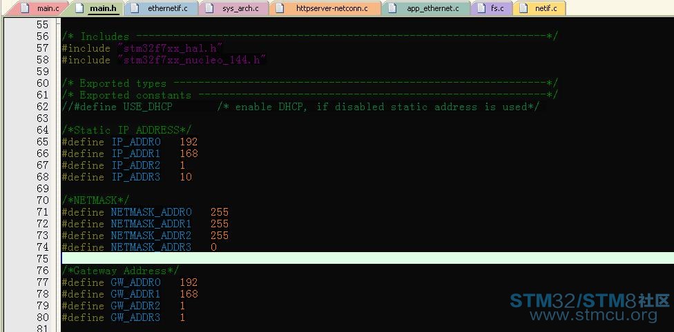

6 ^0 V9 s1 E. ?5 h) i, A" @! \ DHCP (Dynamic Host Configuration Protocol) 只能用PC作为客户端连接。在LwIP demo中可以失能DHCP,作为静态地址使用。

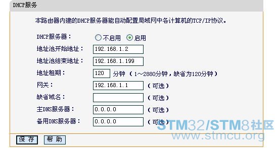

- R, |6 _. f6 \& }2 W/ ]& l 未命名1.JPG
  G1 `6 l* v& s根据路由器内建的DHCP服务器,分配给开发板其中一个地址。看上图& p4 k0 B8 b8 k3 x. r" M* d

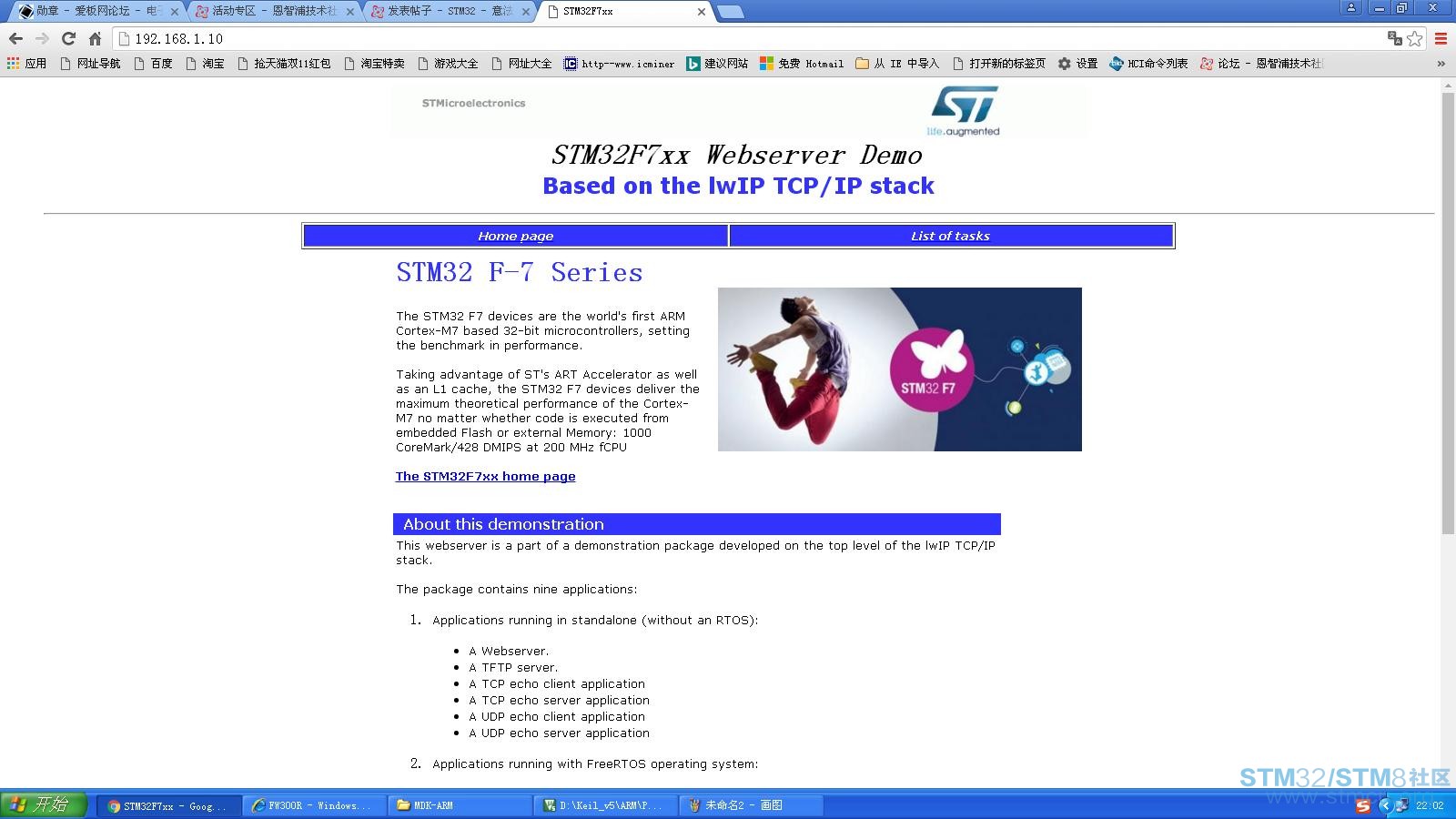

8 [; _" e* `% D用网线连接到路由器网口上
& \2 q* l7 J) ?1 X. `8 ^打开浏览器,输入静态的网址192.168.1.10
* p( H4 N( q, t7 X% ]+ Z 未命名3.JPG % y, g! ]9 ]% m! ]: Y' o
使用手机也可通过静态的网址通过路由器访问开发板提供的网页
