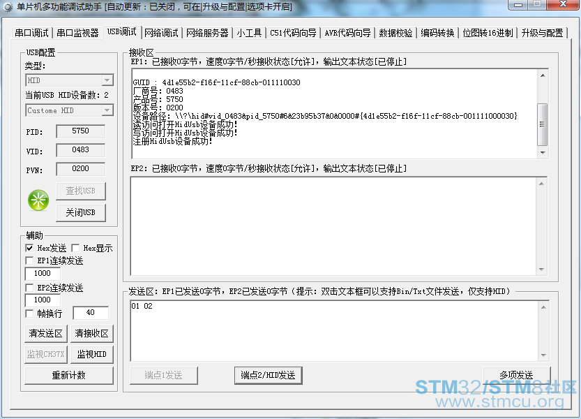

MCU:SMT32F072    使用库STM32F0x2_USB-FS-Device_Lib V1.0.0  源码已经上传内含USB库,    目的实现HID双向通信  目前实现了USB枚举,下位机能够发送数据到上位机,
问题:     上位机发送数据到下位机时,  上位机的软件死掉,  下位机调试也进不了接收函数(USBD_HID_DataOut 和 USBD_HID_EP0_RxReady函数),甚至中断时都无法进入CTR();
疑问:代码是官方提供的,理论上不应该出现问题,现在主要怀疑是否是自己的板子有问题,所以想请大家能跑一下我的代码,看看能否实现。或者提供一个F0的双向通信实例,在这里感谢大家!
这里上传了使用的上位机软件,大家可以试一下,下面是我的测试失败图片
发送0x0102就无法响应
发送0x0102就无法响应

飞儿 最优答案 回答时间:2016-11-21 09:28:00
我已经调通了,现在分享源码,但是我还是不明白官方提供的HID报告描述符为什么会行不通

另外这里提供一个ST自己提供的USB_HID_Demonstrator软件:
http://my.st.com/content/my_st_com/en/products/development-tools/software-development-tools/stm32-software-development-tools/stm32-utilities/stsw-stm32084.html
如果我上传软件有没有问题?得,还是到stmcu上下吧:stm32084搜索就行
参与人数 1ST金币 +2 收起 理由
zero99 + 2
飞儿 回答时间:2016-11-20 17:17:24
http://my.st.com/content/my_st_com/en/produc ...
已经试过了,还是不能接收
飞儿 回答时间:2016-11-20 17:19:06
ts2000 发表于 2016-11-19 14:04
我用103C8做的好像没问题。用的别人的例子。
是的,我也用103进行调试过HID也成功了, 还移植了配置描述符和报告描述符, 始终进不了CTR
tanr 回答时间:2016-11-24 08:32:42
我也有这个问题,需要一直调用USBD_CUSTOM_HID_SendReport这个函数,才能进行数据的接收和发送,但是一直发送的结果会造成出现电脑死机蓝屏的情况,我还没有弄明白什么回事
