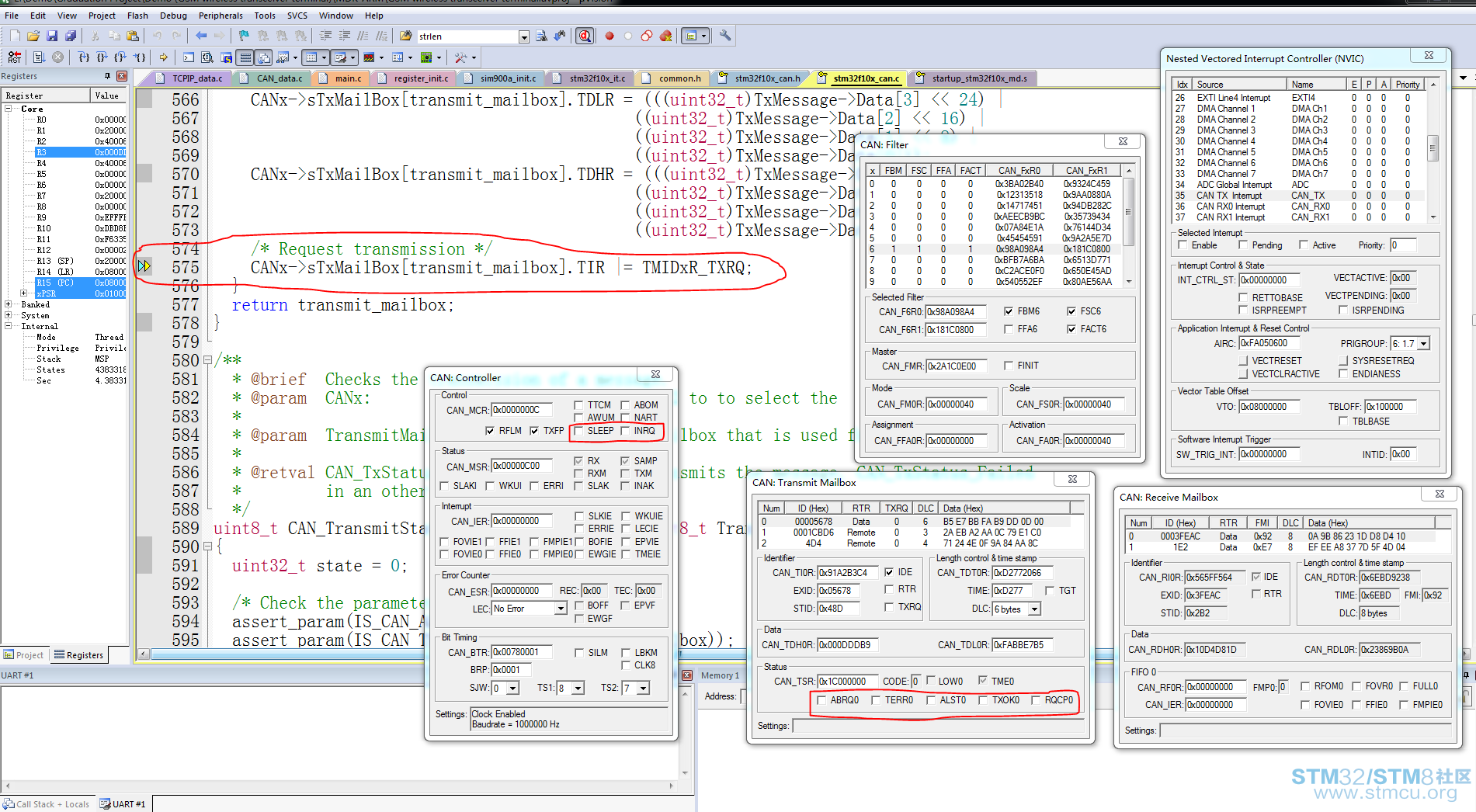

今天刚好这样试了一下,发现不可以呢——直接将两个STM32模块的CAN_TX与CAN_TX、CAN_RX与CAN_RX连接(交叉连接也一样)。
发送请求前是这样滴:
请求前
请求前

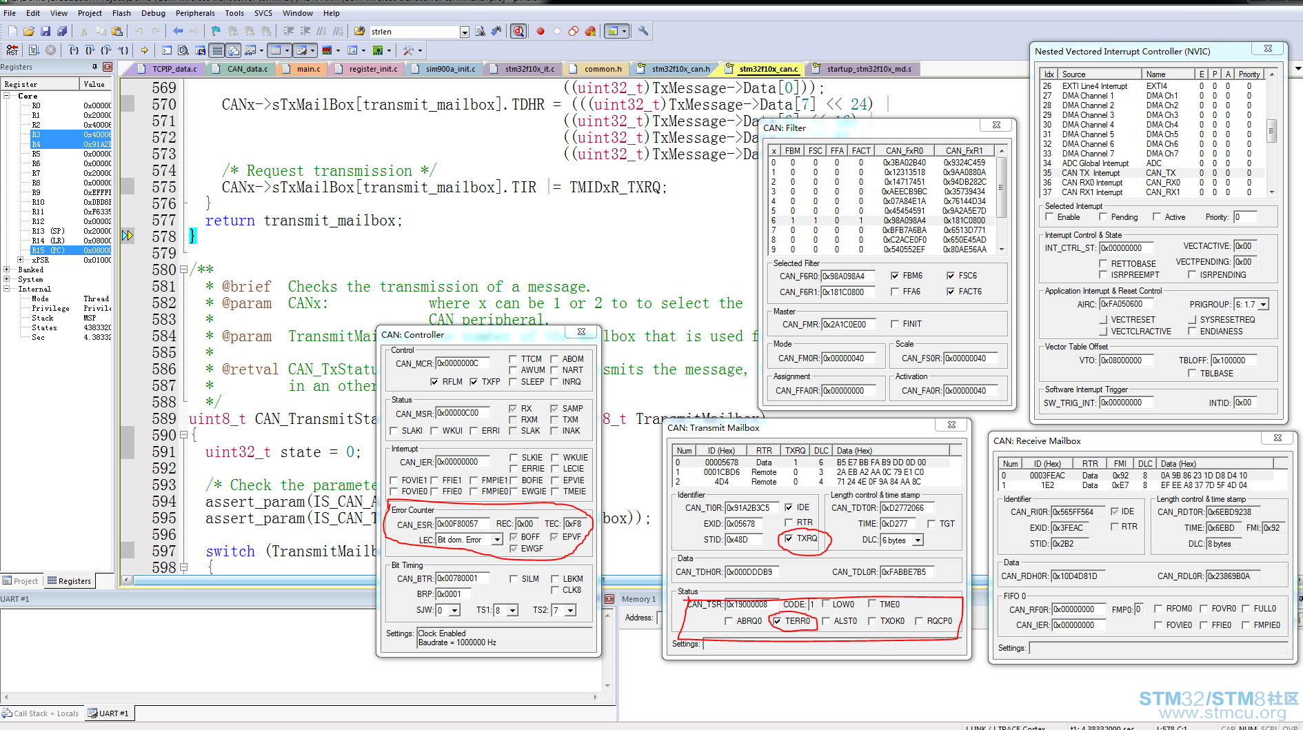

发送请求后是这样滴:
请求后
请求后
显示出现了位错误。(由于设置的自动重发,所以错误次数超过规定次数,已进入离线状态)
说明:调试使用的是JLINK在线调试。
