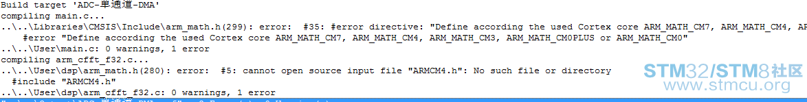

最近刚开始弄这个,下载了官方DSP库,版本是STM32F4xx_DSP_StdPeriph_Lib_V1.4.0,然后网上找了一段相关的程序,编译之后就出现了以下错误,然后我按照要求吧ARMCM4.h添加进去之后又出现新的错误,请各位帮忙看看,问题出在哪里。以下附代码跟截图

这个是错误陈述

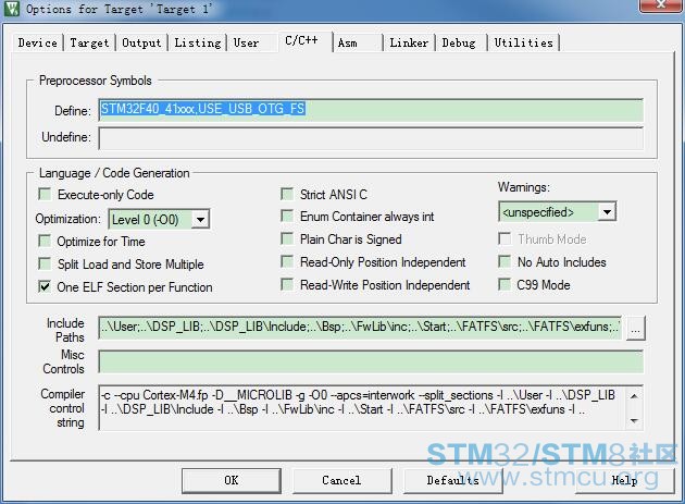

第一个,ARM_MATH_CM7,ARM_MATH_CM4,ARM_MATH_CM3这个错误应该是说你没有定义用的是哪个内核的MCU,如果是用的MDK,可在如图所示的Define地方添加ARM_MATH_CM4。
第二个,是没找到ARMCM4.h这个头文件,请确认包含的路径下面有这个文件。

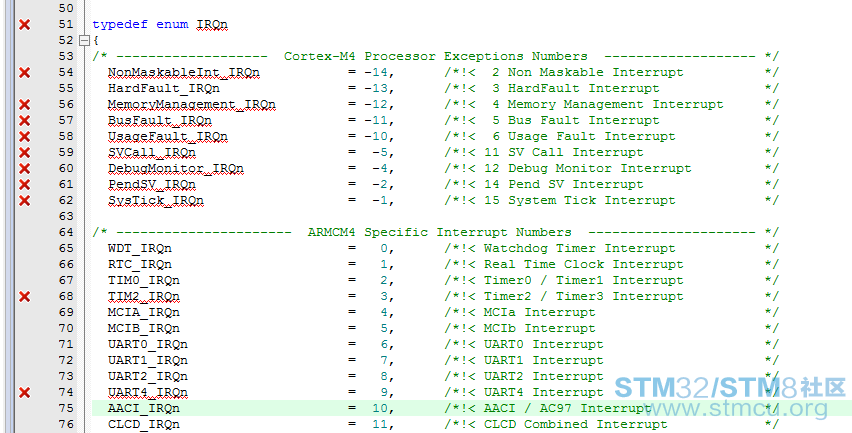

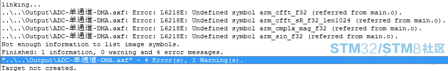

谢谢你的回答,内核后来添加了,这个错误已经解决,但是我再找到ARMCM4.h文件添加进去后,在ARMCM4头文件中出现了一大堆声明重复的错误(和STM32F429XX.H文件里面重复),后来我把重复的注释掉之后,又出现了新错误,,arm_cfft_f32()不是在arm_math里面定义过了吗,另外还有个arm_cfft_f32.c文件,这个也需要添加进去吗?C:\Users\Administrator\Desktop
