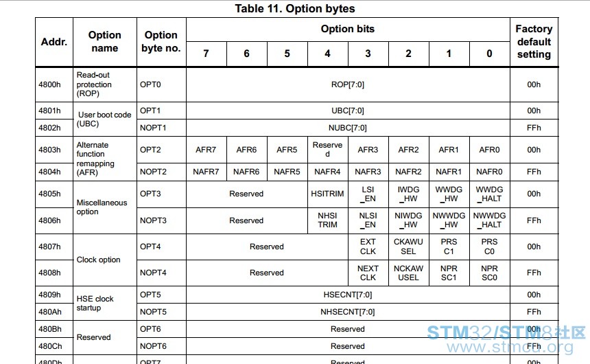

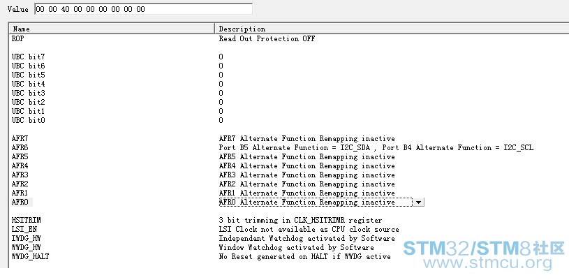

记得刚开始学习STM8005单片机时,学习I2C,需要用到Option Byte,特别是初学者还容易忘记,需要用STVP软件写配制位;觉得很麻烦,后来才发现,Option Byte这个是可以通过程序写的,程序如下,这样就可省去打开STVP软件专门写Option Byte过程,具体配制内容要参考对应芯片的手册FLASH_DUKR = 0xae; FLASH_DUKR = 0x56; while(!(FLASH_IAPSR & 0x08)); FLASH_CR2 = 0x80;//对 选 项 字 节 进 行 写 操 作 被 使 能 FLASH_NCR2 = 0x7f;//互 补 控 制 寄 存 器 *((unsigned char *)0x4800) = 0xAA;//ROP |
| 我STVP的时候使用读保护打开,其他的都不用 |
