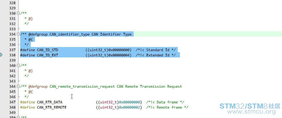

大坤哥 回答时间:2016-12-1 09:30:53
soga,原来有宏定义,如果用宏定义那就没错
